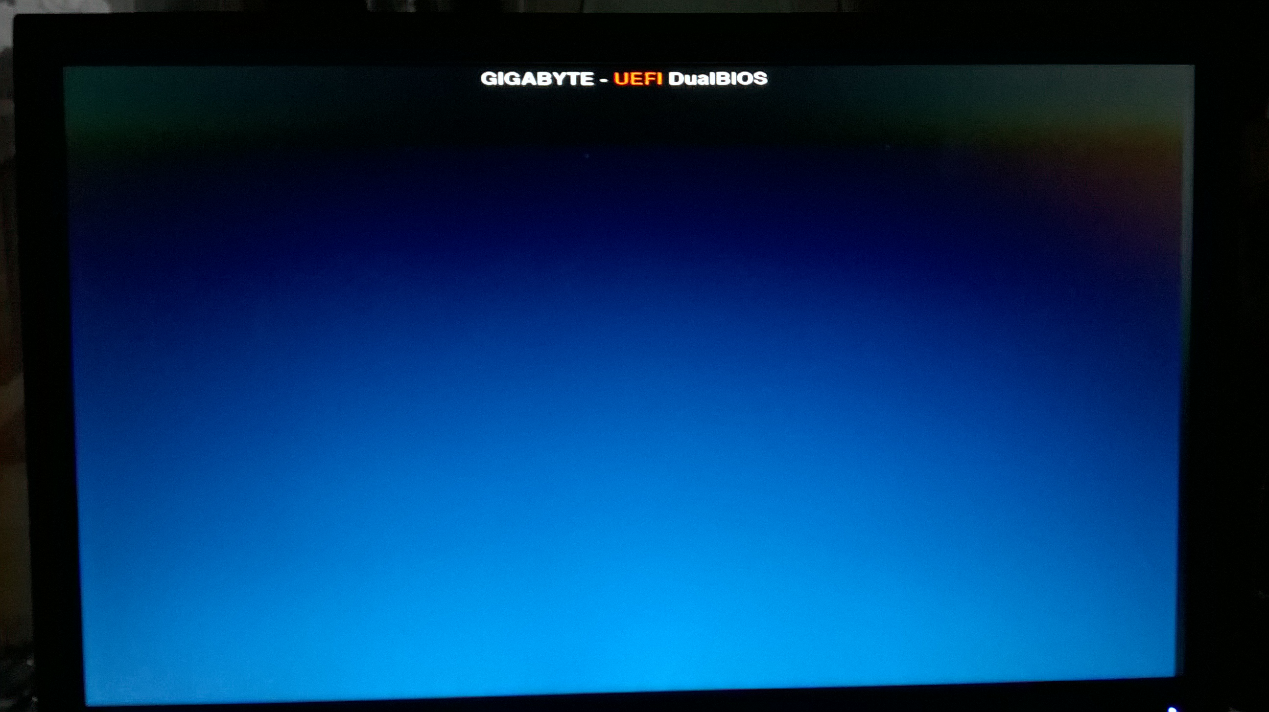

seit dem Wochenende hab ich ein kleines Problem mit meinem Mainboard (ga-h77m-d3h) , es zeigte
mir plötzlich einen Bluescreen unter Windows 10. Danach kam ein Restart, aber anstatt "normal" hoch zu fahren blieb der Bildschirm schwarz für 4-5 sek. und der PC startete ca. 2-3 nochmals neu.
Aktuell ist es so das nach dem 3. Neustart das DualBios greift, aber anstatt irgendwas gescheites angezeigt zu bekommen erhalte ich nur die Bios Oberfläche ohne jeglich weitere Anzeige .. (bild unten). Auch dort brauch der PC ca. 5 sek, dann startet er erneut und das Spiel beginnt von vorne. (3 restarts ohne Anzeige dann der nächste im DualBios usw.)
Kann es sein das sich das Bios generell abgeschossen hat und ich mir ein neues Board besorgen sollte? Oder gibt es Erfahrungen in der Richtung um es wieder hin zu bekommen?

Das Dual BIOS ist ja eigentlich genau dafür da, ein defektes Haupt BIOS zu retten. Aber da das Backup BIOS auch Schrott ist, sieht es eher düster aus.

Versucht habe ich es, wie geschrieben weiter als dieses "leere" DualBios Screen komme ich aber nicht, selbst da startet er einfach neu.
