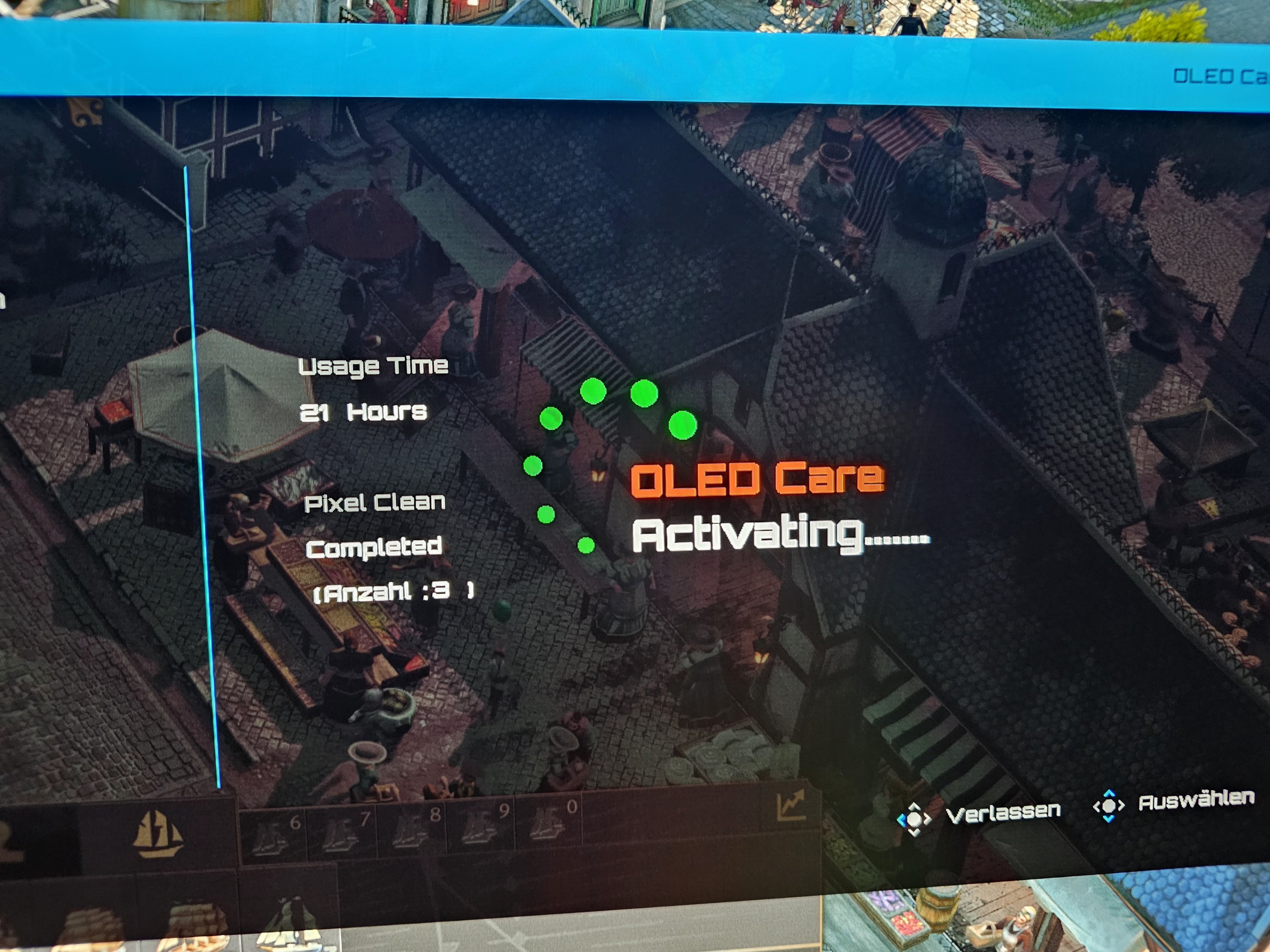

Was mich noch ein wenig irritiert ist die OLED Care Sektion, sollte der refresh nicht alle 4 Stunden automatisch anstoßen? Irgendwie geht das rechnerisch nicht auf. Der manuelle Pixel Refresh ist auch ausgegraut. Hat das so seine Richtigkeit? Kann das mal jemand bei sich prüfen?
Reaktionen: SleepingSlaves und [SniperWolf]
Warum steht da eigentlich "Activating..."? ist bei mir auch so, WTF? Muss da nicht längst "Aktiv" stehen?

Wenn da steht „activating“ geht der beim nächsten ausschalten los.
Wirkt ein bisschen missverständlich die Meldung, zumal das "Activating" Logo aussieht als wäre es fehlplaziert und als on es animiert sein müsste, aber gut dann bin ich beruhigt ^^

@CMDCake ich hab atm 28h Usage und 3 Pixel Cleans, scheint also normal zu sein. Es wird ja nicht alle 4h ein Clean gemacht, nur wenn du den Monitor dann nicht nutzt. Wenn du 10h durchzockst und danach ne Pause machst wird er erst dann aktiviert.
