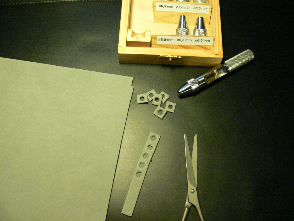

.....Innen-D sollte etwa 5 mm betragen, die Materialdicke etwa 1,5 bis 2,0 mm. Oder halt selberbasteln.....
Danke dir für deine Tipps. Wie wäre es eigentlich wenn ich ein Gummischlauch mit Innen-D-5mm kaufe und mit einer Rasierklinge 2,0mm Streifen schneide..... wäre doch das beste und das einfachste zum basteln.

...Wie wäre es eigentlich wenn ich ein Gummischlauch mit Innen-D-5mm kaufe und mit einer Rasierklinge 2,0mm Streifen schneide..... wäre doch das beste und das einfachste zum basteln.
Theoretisch ginge das natürlich. Ich habe da aber so meine Zweifel, daß man die alle genau auf 2 mm schneiden kann und daß das Material weich genug ist um die Caps auch gut genug zu dämpfen. Je weicher, desto besser. Die O-Ringe, die man so normalerweise kaufen kann, haben i.d.R. eine Shore-Härte von 70. Letztens lief hier ein Groupbuy, wo man Ringe mit 40 Shore mitbestellen konnte, das war 'ne feine Sache und man merkt auch einen Unterschied bei den verschiedenen Härten.
Zum Selberbasteln empfehle ich dir eher sowas hier:
Moosgummiplate 200x300x2 mm
Habe ich selbst schon bestellt, hat 0,40 € Versand gekostet. Das Zeug schneidest du in schmale Streifen und machst mit einem Locher (oder Locheisen :D) die Löcher rein. So in etwa sieht das dann aus, das Gleiche kannst auch mit Einmachgummiringen machen:

....Theoretisch ginge das natürlich. Ich habe da aber so meine Zweifel, daß man die alle genau auf 2 mm schneiden kann....
Ja daran habe ich auch gedacht. Ich glaube du hast recht, mit einer Moosgummiplate oder Einmachgummiringen kann man was besseres basteln, da die Materialdicke beim Ausschneiden und Lochen bei jedem Ring gleich bleibt. Einen weichen Gummischlauch in 2mm Streifen 110 mal zu schneiden wäre auch möglich aber mit sehr viel Gefummel verbunden und die meisten Gummischläucher sind wie du gesagt hast viel zu hart.

Die Einmachgummiringen und Moosgummiplaten sind denke ich die beste Idee. Ich werde mal die Taage ein Paar in 2mm Materialdicke besorgen und versuchen die "O"-Ringe zu basteln.
