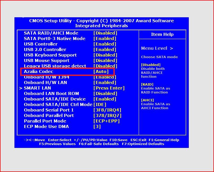

ich hab im bios gar nix umgestellt, also ist es warscheinlich auf standart...ausserdem hab ich gar keine ahnung wo ich das einstellen kann- wenn du es weißt kann ich es ja gucken
Azalia Codec
[Auto] = aktiviert (automatische Erkennung) / [Disabled] = deaktiviert
alles klar JODD ich guck mal nach..danke soweit
ne leutz war schon an dieses azalia codec..jemand noch eine idee

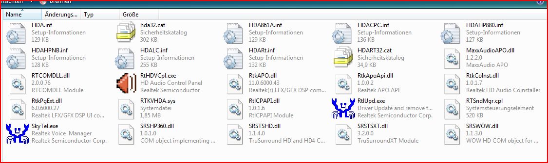

treiber paket R 1.73 mit einen packprogramm in einen ordner entpacken.
im gerätemanager Realtek HAD deinstallieren -> neu start -> wenn neue hardware gefunden wird nichts automatisch installieren, sondern den pfad zu den ordner mit den entpackten treibern angeben.
der ordnerinhalt sollte so wie auf den bild aussehen.
