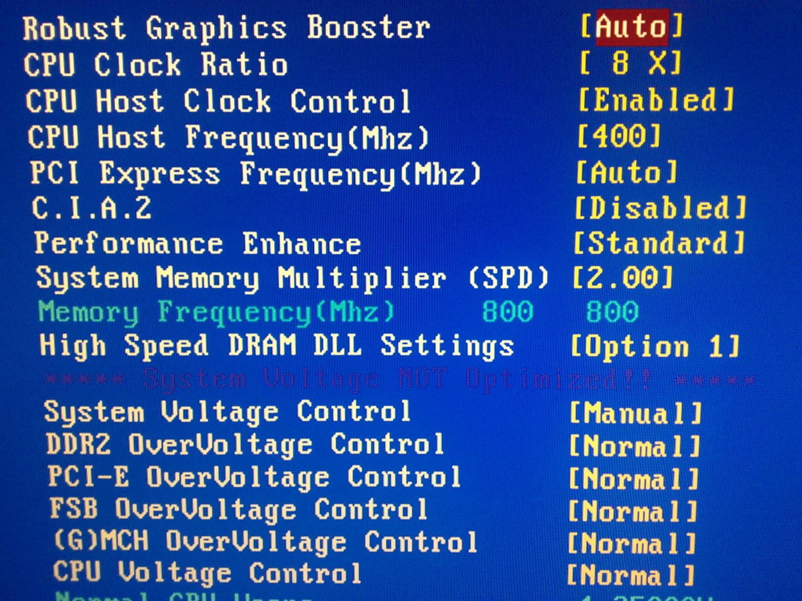

ich hatte vor ein paar Monaten meinen Prozessor mal auf 3,2 Ghz testweise
übertaktet, das lief auch super. Da ich aber die Leistung nicht brauchte habe
ich es wieder rückgängig gemacht. Jetzt wollte ich für Sacred 2 ihn wieder
übertakten aber das Bios übernimmt die Einstellungen nicht. Ich gebe alles ein,
speichere, der PC startet neu, aber mit den alten Einstellungen. Im Bios selbst
sind die neuen aber noch drin.
Einstellungen siehe Bild.

Das Bios-Reset hat leider nichts gebracht. Hab es erst nur mit dem Jumper versucht, dann
Batterie und Strom für 30min. weg, und zum Schluß beides.
Versuche jetzt mal den Tipp von Tomislav2007.
edit:
Hat auch nicht geholfen. Das komische ist ja das die Einstellungen im Bios ja bleiben, also wenn ich ins Bios gehe sind
alle Einstellungen so wie ich sie eingestellt habe. Nur macht er es nicht. Habe auch testweise mal nur 7 Mhz übertaktet,
auf 340. Selbst das macht er nicht.
