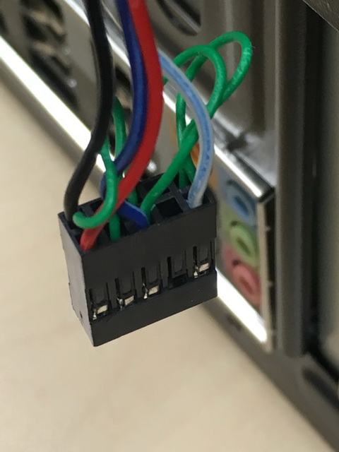

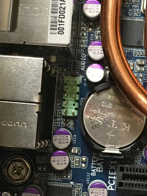

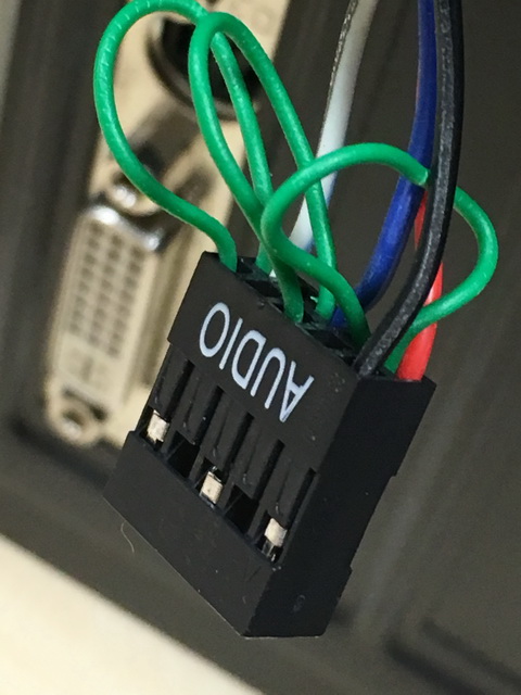

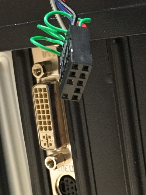

Auf meinem P45 DQ6 Board habe ich den Relatek Treiber installiert.
Wenn ich hinten was anschließe, werden die Klinkenstecker erkannt.
Allerdings die vom Gehäuse vorne nicht.
Die Kabel und die Position auf dem Motherboard sehen wie folgt aus:
2016-04-04 20.50.27.jpg2016-04-04 20.50.03.jpg2016-04-04 20.49.46.jpg2016-04-04 20.49.30.jpg
Weiß jemand, warum es nicht geht?
Sicher, dass nicht einfach das (meist billige" Frontpanel am Gehäuse defekt ist?
kann mich Entsinnen dass die Frontanschlusserkennung bei den 775er Boards gerne mal nicht richtig ging. Man kann die Erkennung abschalten, dann wird der Frontanschluss dauerhaft mit Sound versorgt. Man hört quasi auf beiden Anschlüssen das gleiche.
Die Einstellung dafür findest im Realtek Soundmanager oben rechts wenn du auf den Schraubenschlüssel klickst.
Ansonsten sieht der Stecker so aus als könnte das noch AC97 sein. Evtl. mal im BIOS die Anschlussart umstellen. Bin mir auch gerade nicht sicher ob AC97 überhaupt sowas wie ne Anschlusserkennung hatte.

Im Bios kannst du da nicht viel machen: Azalia on/off/auto, wobei auto für die Verwendung externer Soundkarten gedacht ist.

Gibts ein Adapterkabel von dem HD Audio auf das AC97 vom Gehäuse?
Ich glaube inzwischen auch, dass es ein AC97 ist, am Gehäuse und das Board HD Audio hat.
