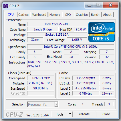

Im wiki steht, dass die P67-Chipsätze betroffen sind, aber laut Z-CPU habe ich H67 und das Mainboard hat die Bezeichnung PH67...ich schätze einfach mal, dass ich von dem Problem betroffen bin, ist ja schließlich genau das Problem.
Danke schonmal für die fixe Reaktion und Antwort :)

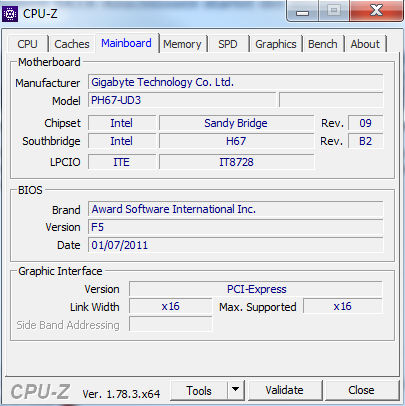

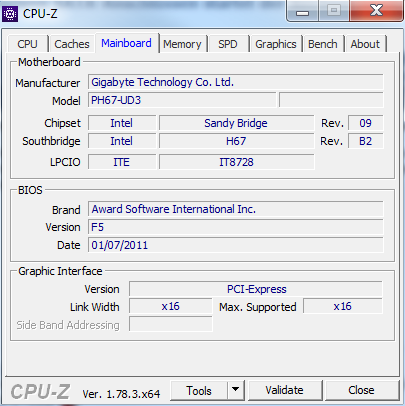

Sorry ich hab mich vertan. Auf dem ersten Reiter sieht man nichts Chipsatz relevantes. Mach bitte nochmal einen Screenshot vom Reiter Mainboard. Dann wissen wir auch ob es ein H oder P Chipsatz ist. Alle Chipsätze mit dem Stepping sind von dem Bug betroffen. Nicht nur der P67.
Ja, ist B2 mit H67, also wenn ich das richtig verstanden habe, funktionieren die vier SATA2-Anschlüsse einfach nicht. Dann muss ich solange warten, bis ich mir ne neue CPU auch gleich leisten kann, weil ich mir dann gleich ein Mainboard mit aktuellem Chipsatz kaufen wollte :/
Korrekt du hast ein Board mit dem defekten Chipsatz. Es macht keinen Sinn mehr nur das Board auszutauschen. Nutze das System so lange bis eine Systemerneuerung ansteht. Weitere Festplatten oder Sata Geräte kannst du ja über zusätzliche PCIe Controller anbinden. Ist zwar nicht ganz so schnell wie Verbindung vom Chipsatz, aber bei Festplatten und optischen Laufwerken merkst du keinen Unterschied.
