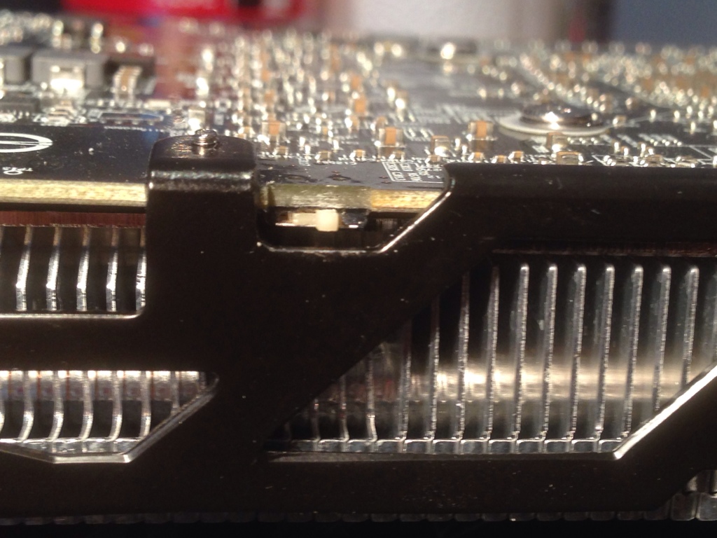

Der Schalter ist per SMT Verfahren nur auf der Oberfläche der Karte angelötet. Kann also sein das du, als dir der Schalter abgebrochen ist, auch das Lötpad mit abgerissen hast.
Wenn das der Fall ist lässt sich der Bluescreen einfach erklären weil du dann praktisch keine Verbindung zu den beiden BIOS auf der Karte hast. Ergo kann Windows und dein Mainboard da auch nix auslesen.

Im Anhang hab ich den Schalter gepostet.
Wie gesagt beim Betätigen ist er rausgebrochen.
