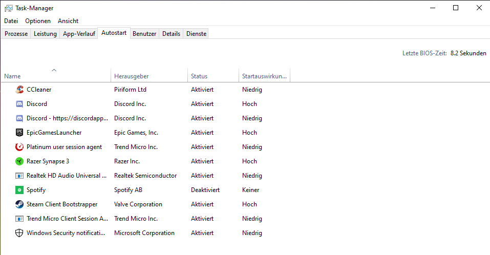

Könnte man nicht einfach Blitz aus dem Autostart nehmen und das mit einer Verzögerung im Windows starten? Würde das ausreichen?
Ich hab im Task-Manager unter Autostart nachgekuckt, jedoch konnte ich weder RGB Fusion, noch Blitz vorfinden...
Sind die eventuell unter Dienste aufgeführt?
