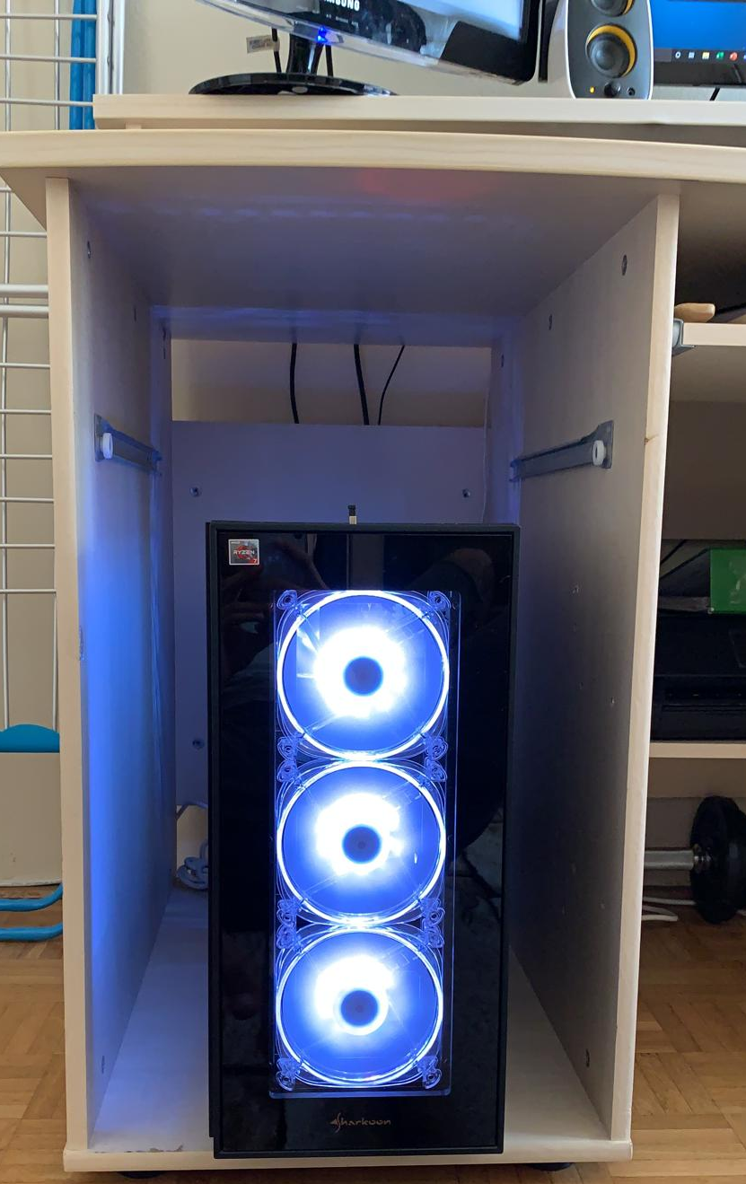

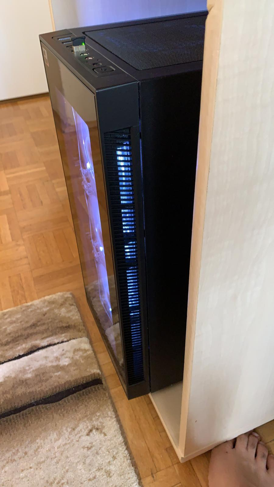

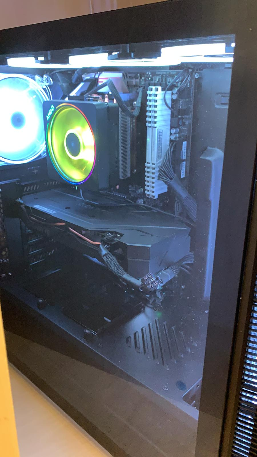

Mein Problem ist, dass die GPU schon ziemlich hohe Temperaturen erreicht, trotz einstellen einer benutzerdeffinierten Lüfter Kurve (die ziemlich aggressiv ist. Ab 76 Grad läuft der GPU Lüfter schon auf 100% ) und insgesamt 7 Gehäuse-Lüftern (3 front intake, 3 top exhaust und 1 hinten exhaust). Zugegebenermaßen könnte die Positionierung des PCs besser sein, da er derzeit unter meinem Schreibtisch ist, aber das kann ja nicht die Hauptursache sein.

Hi, 80 Grad sind für Grafikkarten eigentlich ganz normal. Die halten auch mehr aus. Ab 90+ würde ich mir aber Gedanken machen. Bei manchen Grafikkarten sind eher die VRM-Temperaturen das Problem, die können bei schlechten Kühlern + keine Temperatur Sensoren richtig heiß werden, ohne dass man es merkt.
Die vorderen 1-2 Lüfter oben würde ich aber eventuell heraus nehmen. Die befördern die frische Luft schon aus dem Gehäuse, bevor sie überhaupt nur die geringste Chance hat den CPU-Kühler zu erriechen.
Reaktionen: Brixxlnator
Warum sind denn so viele Lüfter verbaut? Damit es gut aussieht darunter leidet nur dein airflow. Eigentlich reichen 4 Lüfter aus 2 hinten und 2 vorne.
Der Ram läuft auch sicher nicht im Dualchannel, wenn die Riegel so nebeneinander stecken.
Reaktionen: Flomek
Ja ne damit ich nen Temperaturunteschied von ein paar Grad bezwecken konnte. Nach der Installation der Lüfter läuft die GPU zumindest 2-3 Grads wärmer
