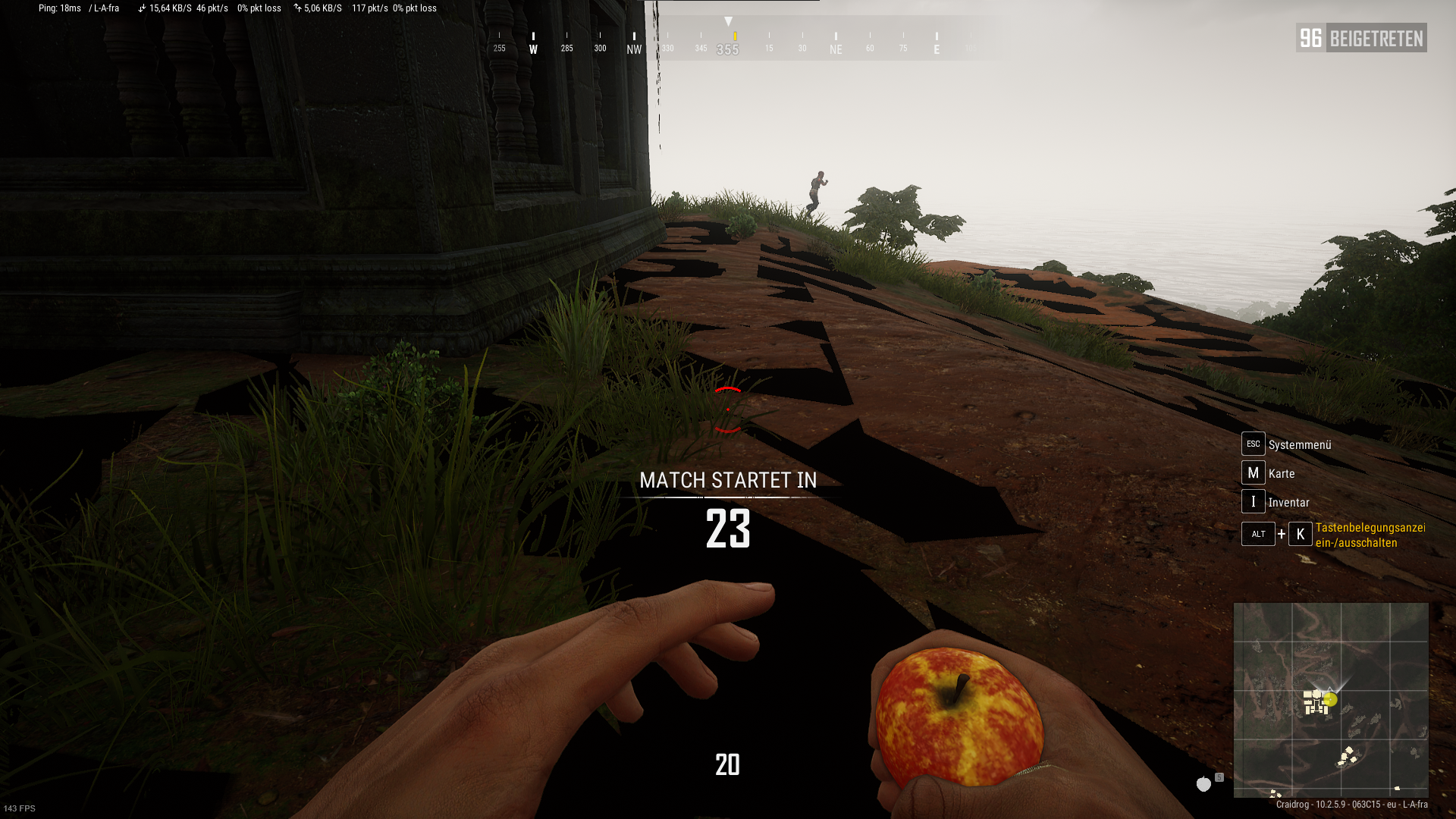

Beim Spielen entstehen sehr häufig Grafikfehler. Grade bei Grafikintensiven Spielen fallen die Fehler entsprechend auf. Ich habe die Fehler beim Spielen aufgenommen angehängt.

P.S: Ich kann diesen Fehler leider nicht bei einem GPU Test mit dem Programm "FurMark" reproduzieren. Die Grafikprobleme sind nur in Spielen sichtbar. Videos und Filme laufen problemlos!

Für mich sieht das nach VRAM aus.
Hab mir grad deine Videos nochmal angesehen.
Ggfs durch zu hohe Temperaturen oder in Kombination.
