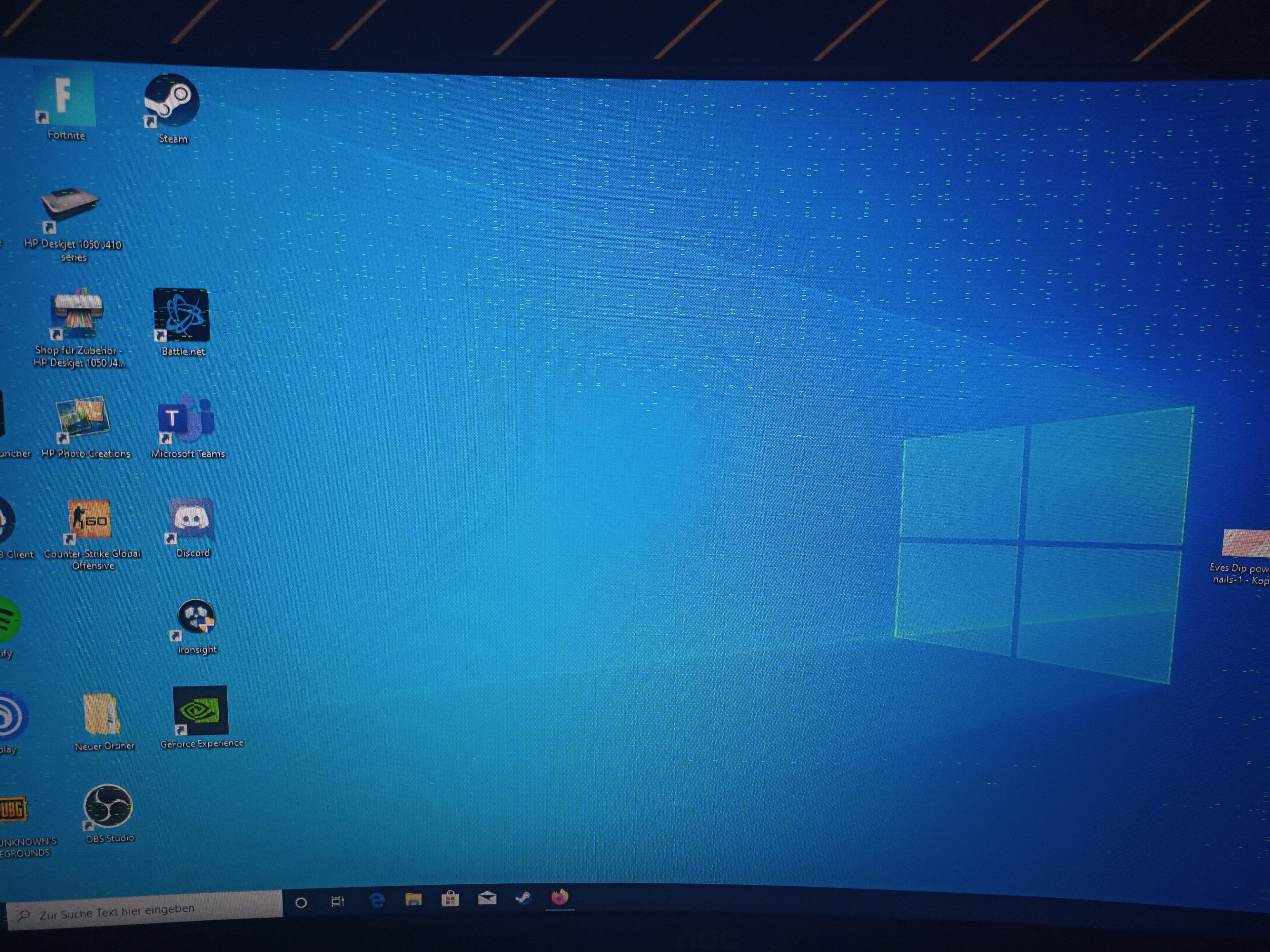

Hallo ich habe vor etwa 2 Monaten eine rtx 2070 von Gigabyte (generalüberholt) gekauft seit gestern kamen in unregelmäßigen Abständen grüne Symbole und die Monitore sind eingefroren musste dann immer den PC neu starten.
Hatte das selbe Problem mit einer vorherigen Karte (selbe Modell) auch generalüberholt habe aber das geld zurück bekommen. Wenn ich jetzt meinen PC starte habe ich immer grüne pixel jedoch nicht im BIOS woran kann das liegen?

Au weia, das hatten wir doch gestern erst.
Mach mal einen Screenshot statt Foto, da sollten die Fehler auch drauf sein, dann liegt es nicht am Kabel.
(Geht schnell die Variante falls man kein Ersatzkabel hat, bei VRAM Defekt ist der Fehler auch auf dem Screenshot)
Ich kenne dieses Fehlerbild von zu hohem VRAM OC,
also tippe ich auf einen Defekt sofern du kein OC betrieben hast.
Es liegt nicht am Kabel (leider) hab mir schon gedacht das es am vram liegt danke der Antwort
