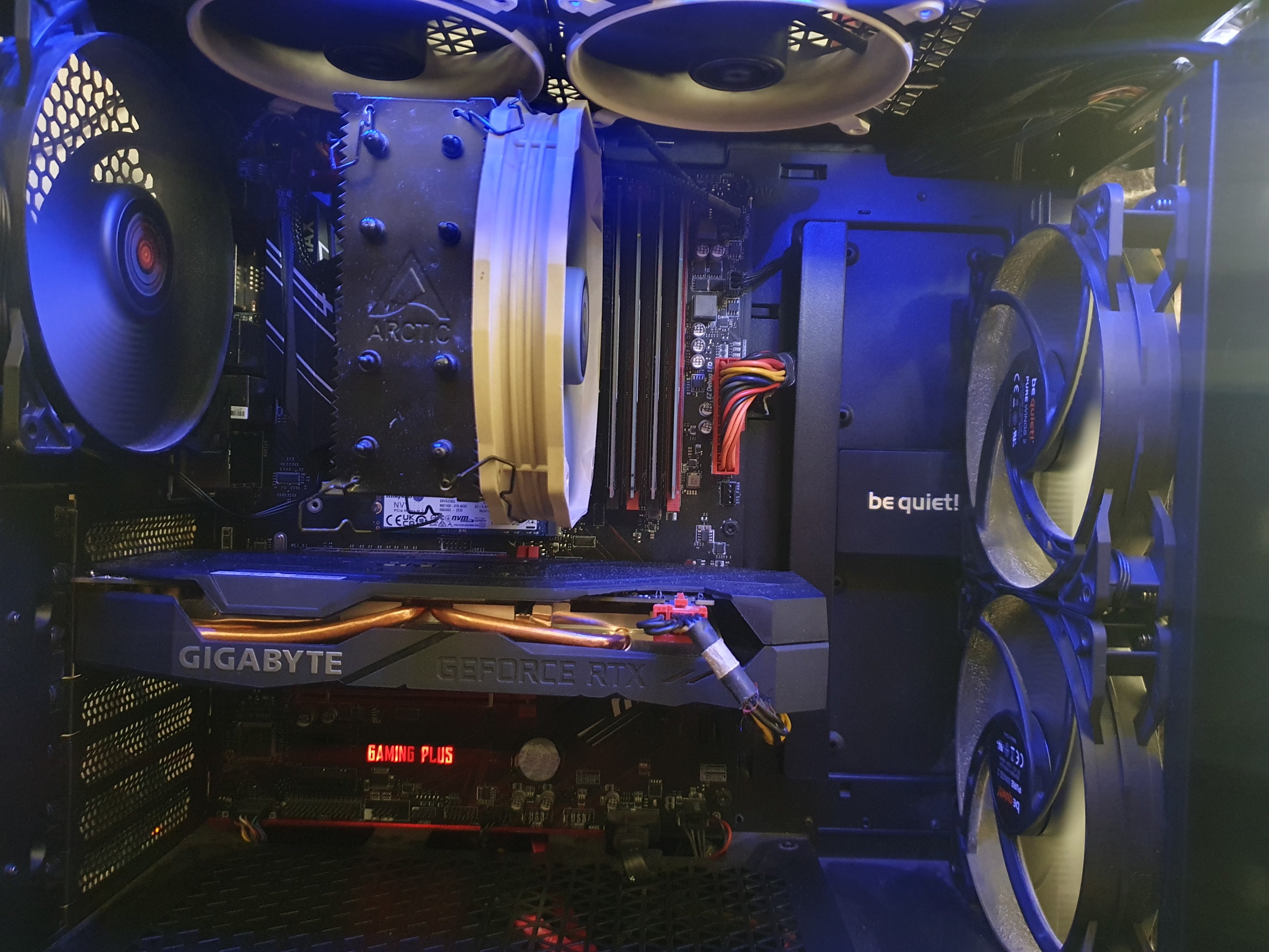

Nun bin ich anderst vorgegangen, habe versucht was man maximal an Core Clock anheben kann, ohne das sie abschmiert, und diese bis zum Maximalen wert angehoben, danach bin ich 7 MHZ runter, und es läuft mit PL auf 100 Prozent Stabil, Plus bischen Zuwachs von FPS, was ja normal ist, so und habe ich das PL gesenkt und immer wieder versucht wie es am bestmöglichsten läuft.
Bin jetzt Quasi bei 228 MHZ Core Clock rauf gegangen und von 100% PL auf 82% Pl.
Läuft ein Stück besser wie ab werk, und dazu noch etwas Kühler.
Von den 80 bis 81 Gard habe ich es auf 70 bis 71 Grad geschafft.
Musste aber noch ein wenig mit Lüftern Arbeiten.

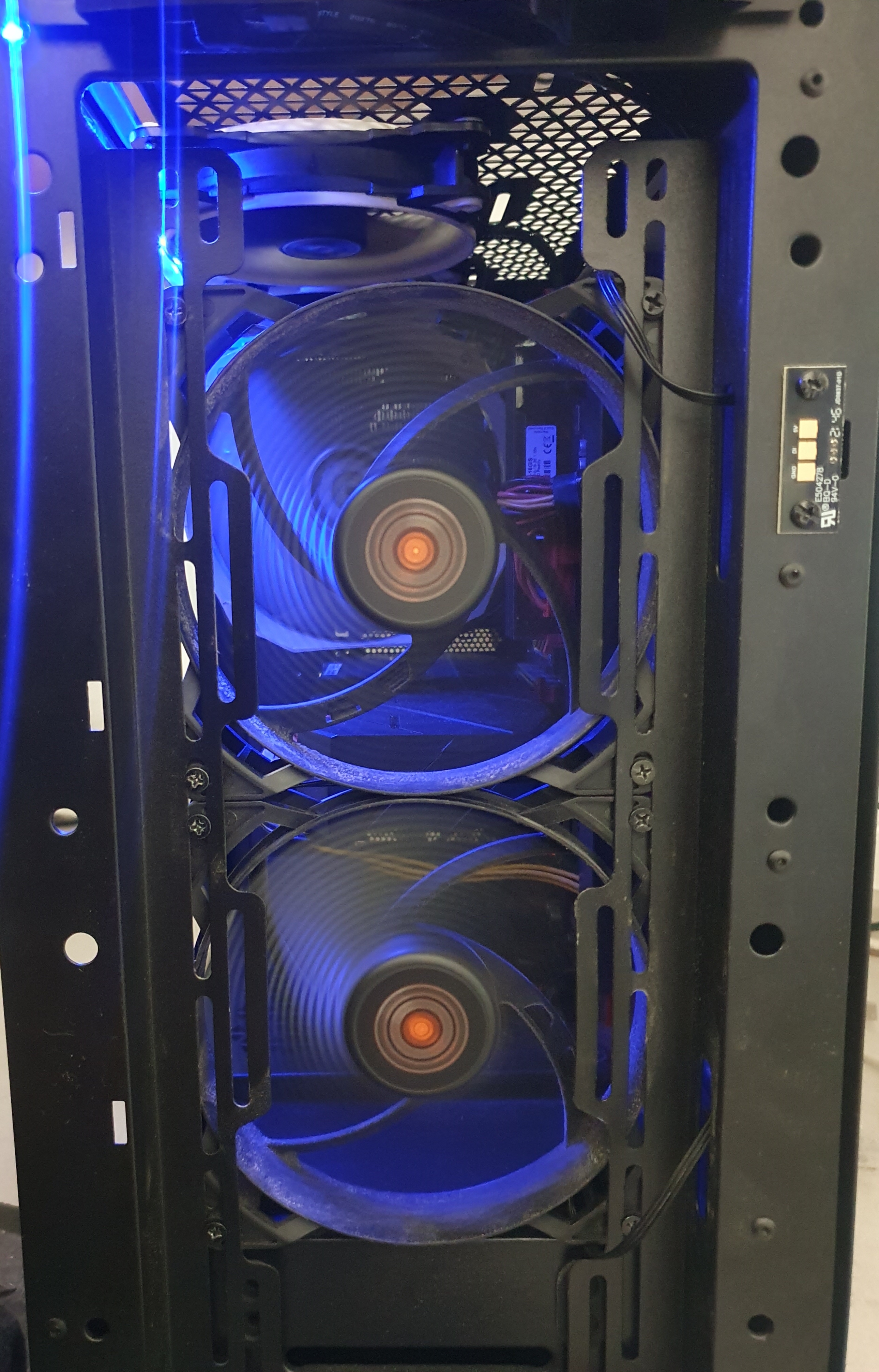

Im Heck und in der Front sind meine BeQuit Lüfter (140mm, Oben sind meine eigentlchen CPU Kühler Lüfter von Arctic Freezer E34 Dou.
Als CPU Kühler habe ich nen Macho Lüfter in 140mm, aber der hat ja schön die 120 iger Bohrung,.
Aber die Klammern kommen nocht ganz in die Löcher, aber egal, es hält, und Kühlt efizent genug, bei geringerer Lautstärke.
Die Lüfter in der Front, sind jetzt nach innen Gewandert, um etwas näher an der Graka zu sdein, mit dem schönen Nebeneffekt ein wenig lauter zu sein, aber das Stört nicht, kann aber auch sein, das es von den Haltern für die 120mm Lüfter her kommt...
