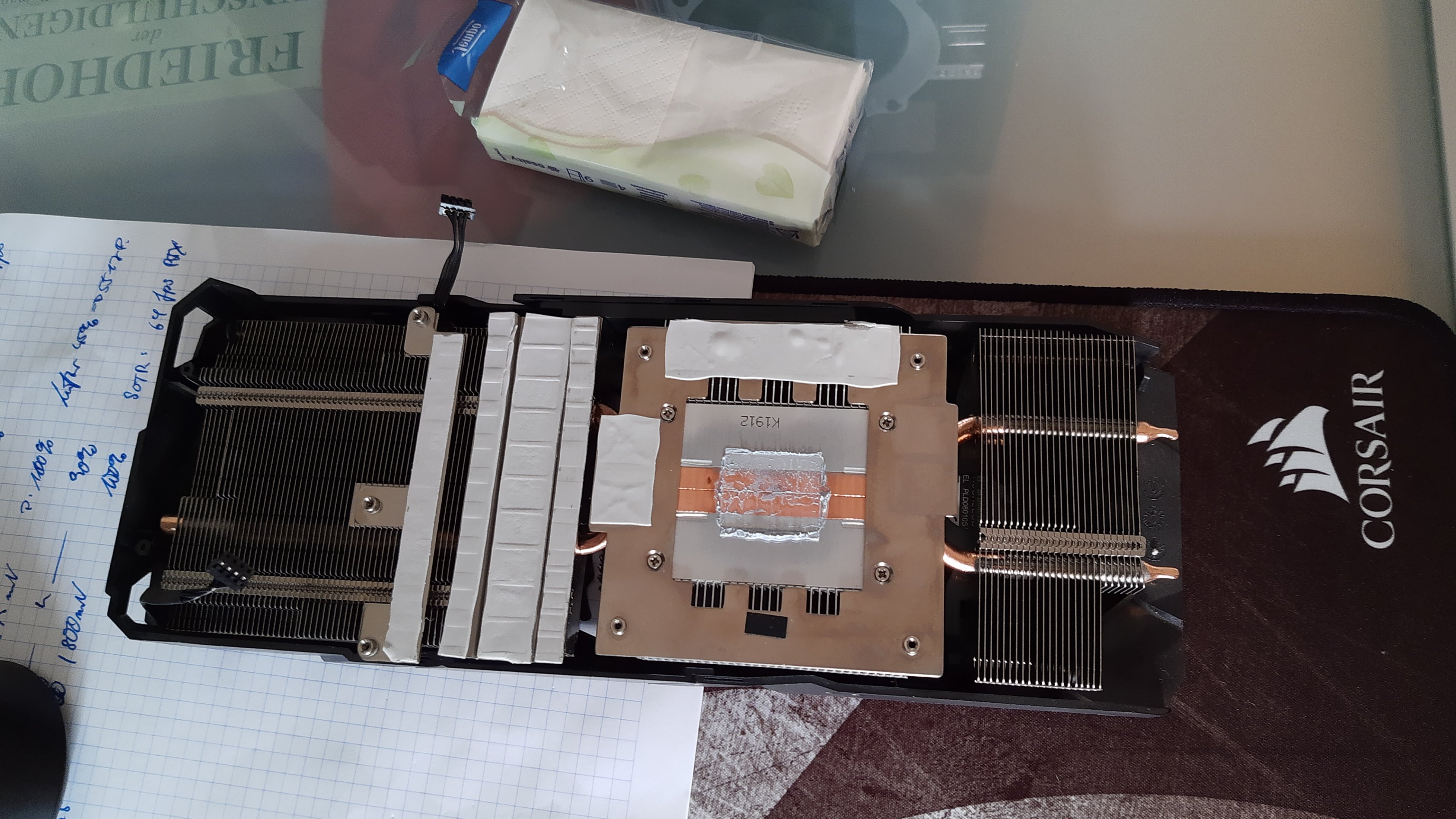

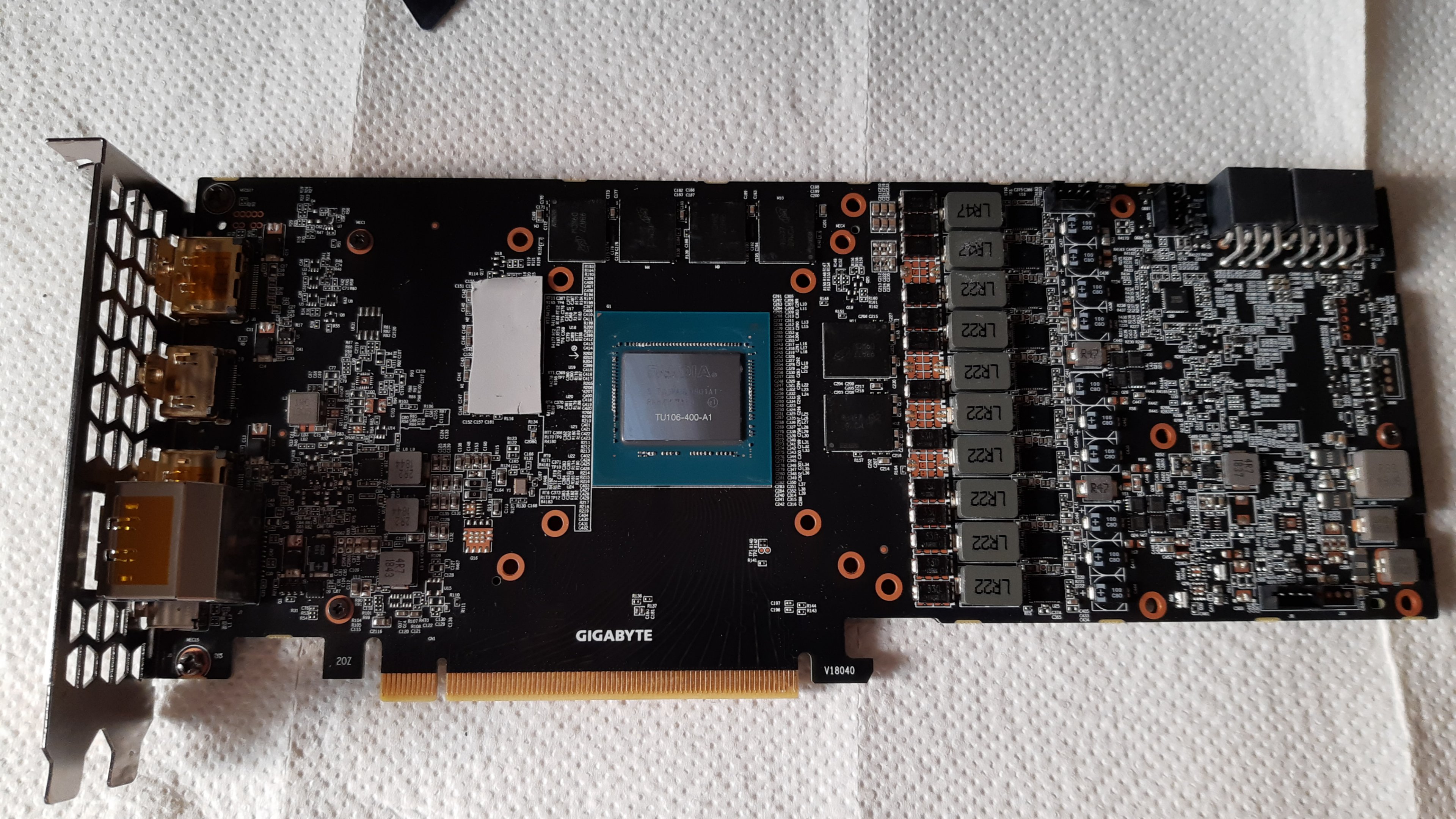

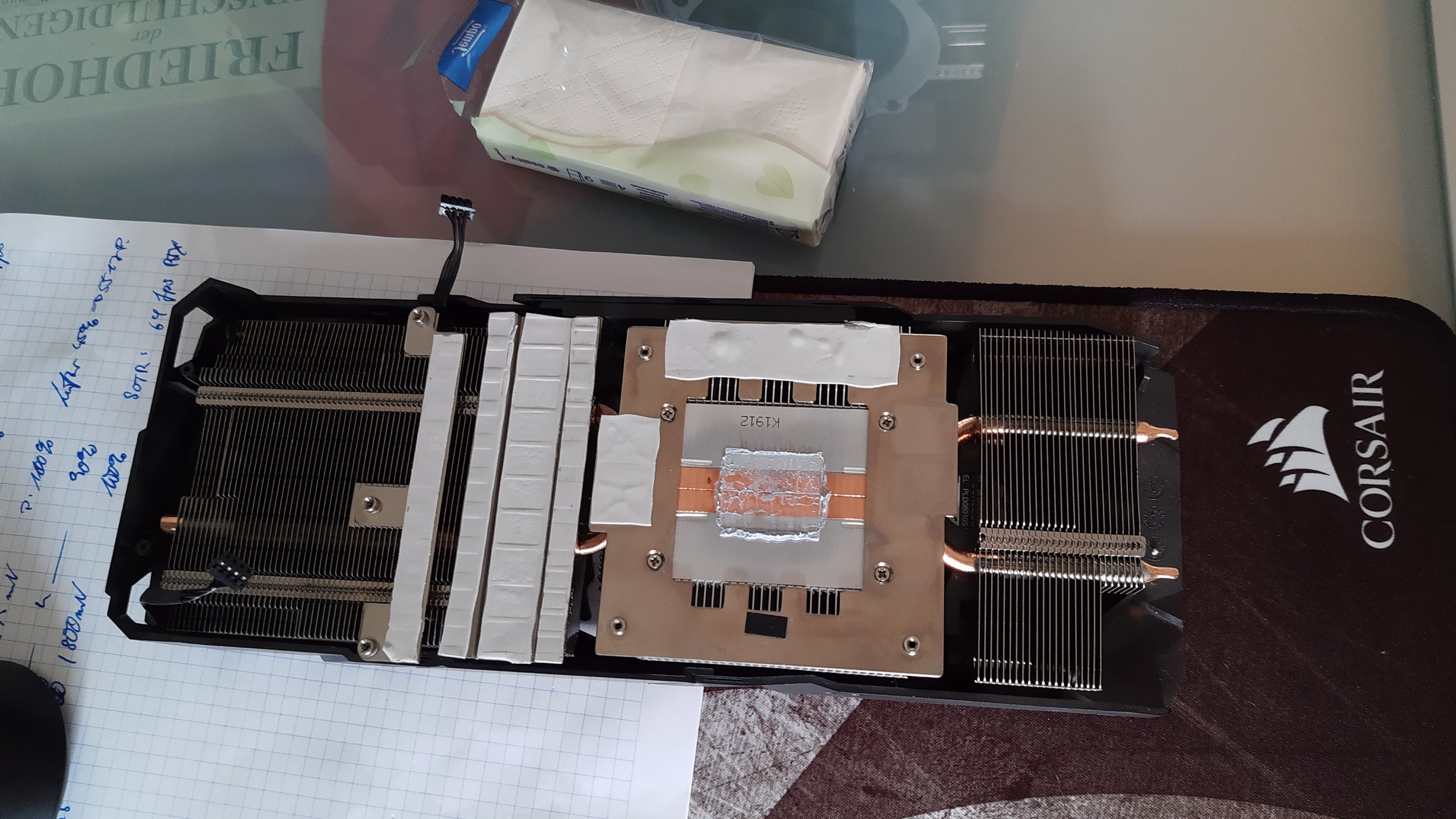

So, ich habe nun die Pads durch Arctic-Modelle getauscht und die WLP durch Kryonaut ersetzt. Nur die dicken 3mm-Pads an der Backplate sind noch gleich. Mit ner angepassten Lüfterkurve lande ich nun bei 1905MHz Takt und 875mV Spannung mit max. 74°C in ziemlich leise. Schön! Hat sich gelohnt!
Also besten Dank für Eure Kommentare :daumen::schluck:
Reaktionen: RaptorTP und Flomek
ein Bild der WLP wäre echt supi gewesen ! :)
Reaktionen: SebiLegend
Von der von Gigabyte?
War sehr dünn aufgetragen und auch in der "Menge" eher spartanisch...

Das habe ich schon schlimmer gesehen.
Okay 🤣 Ich bin jetzt froh mit neuer Paste. Fand es schon sehr sparsam...
