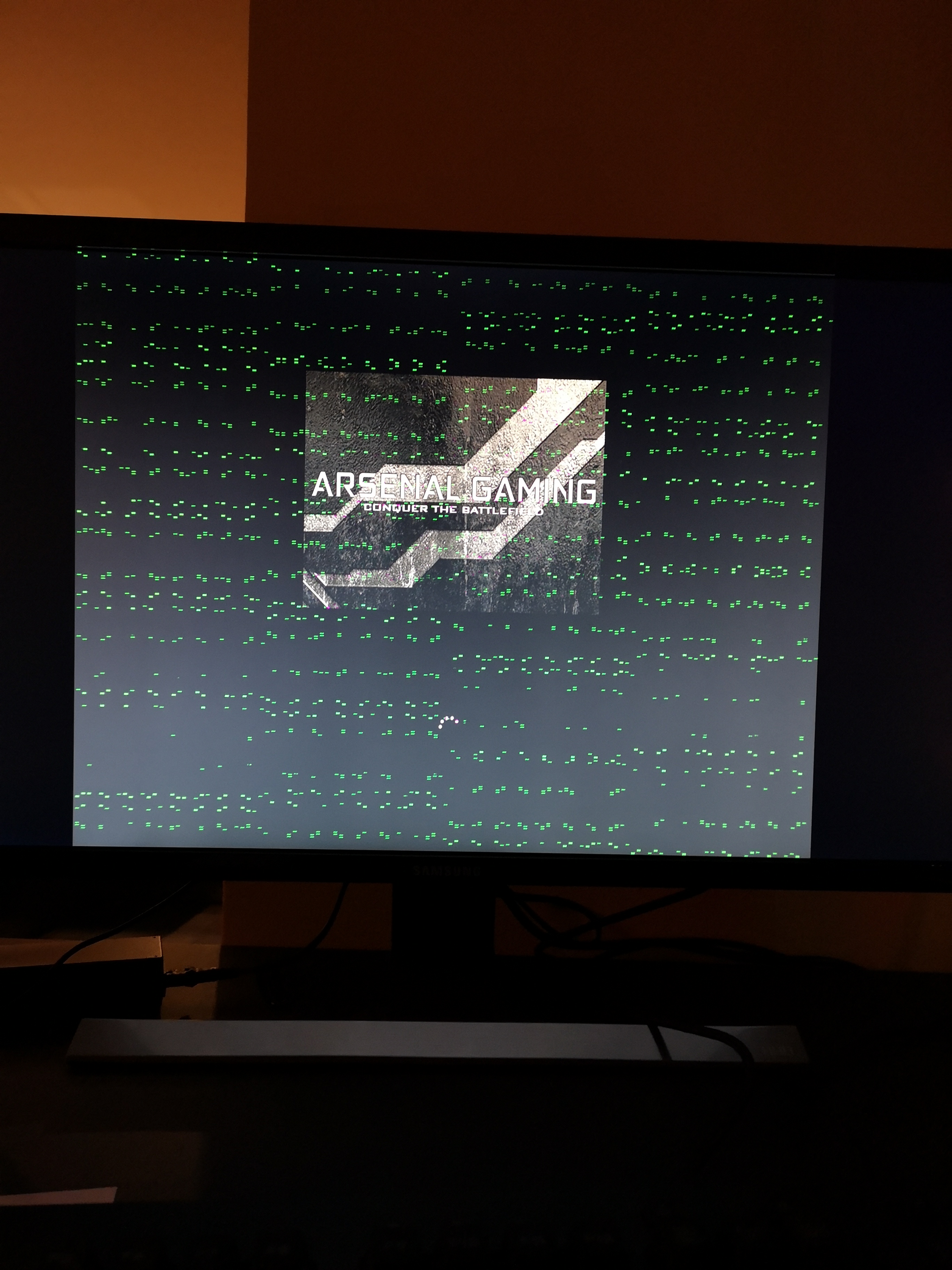

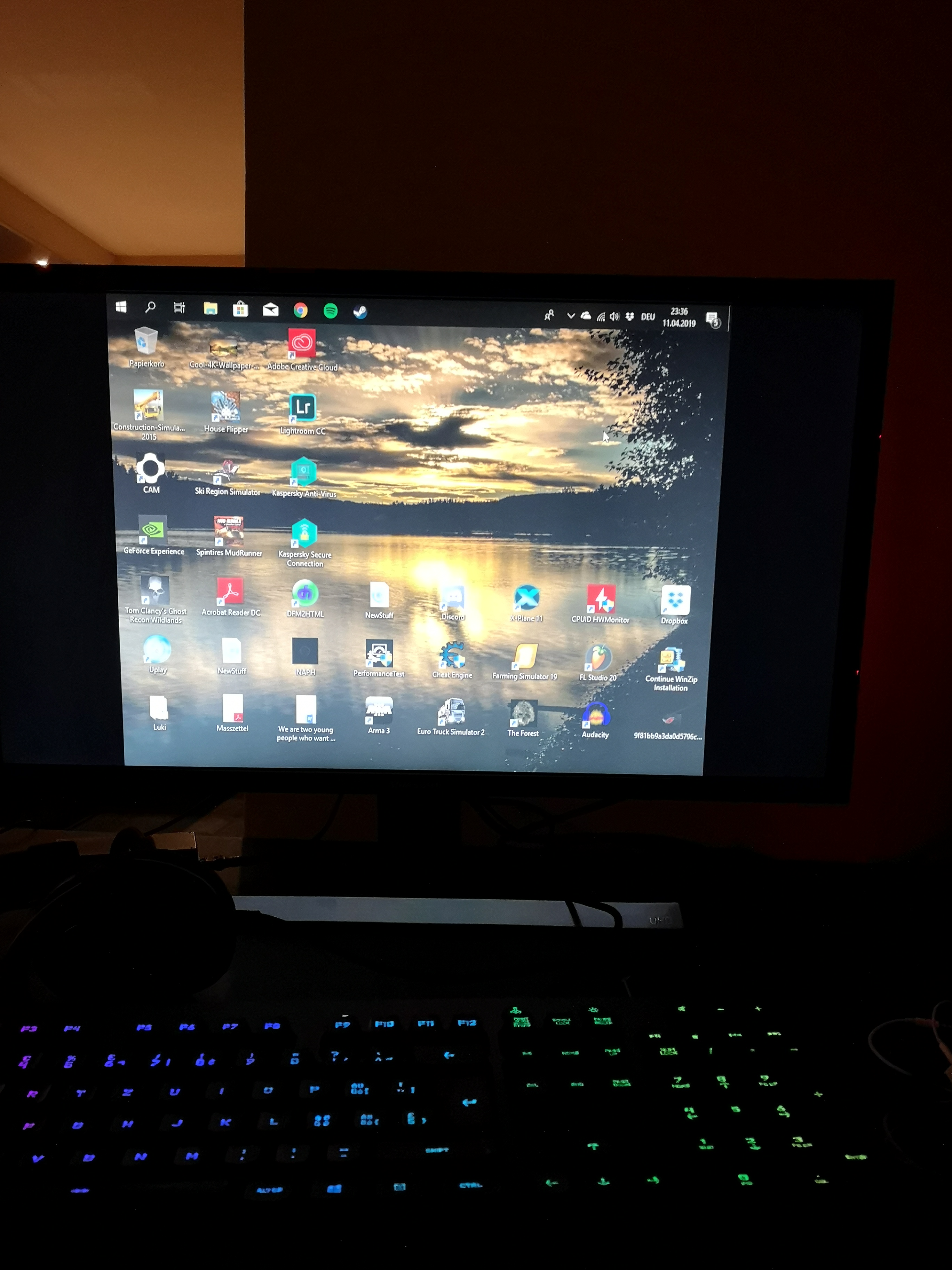

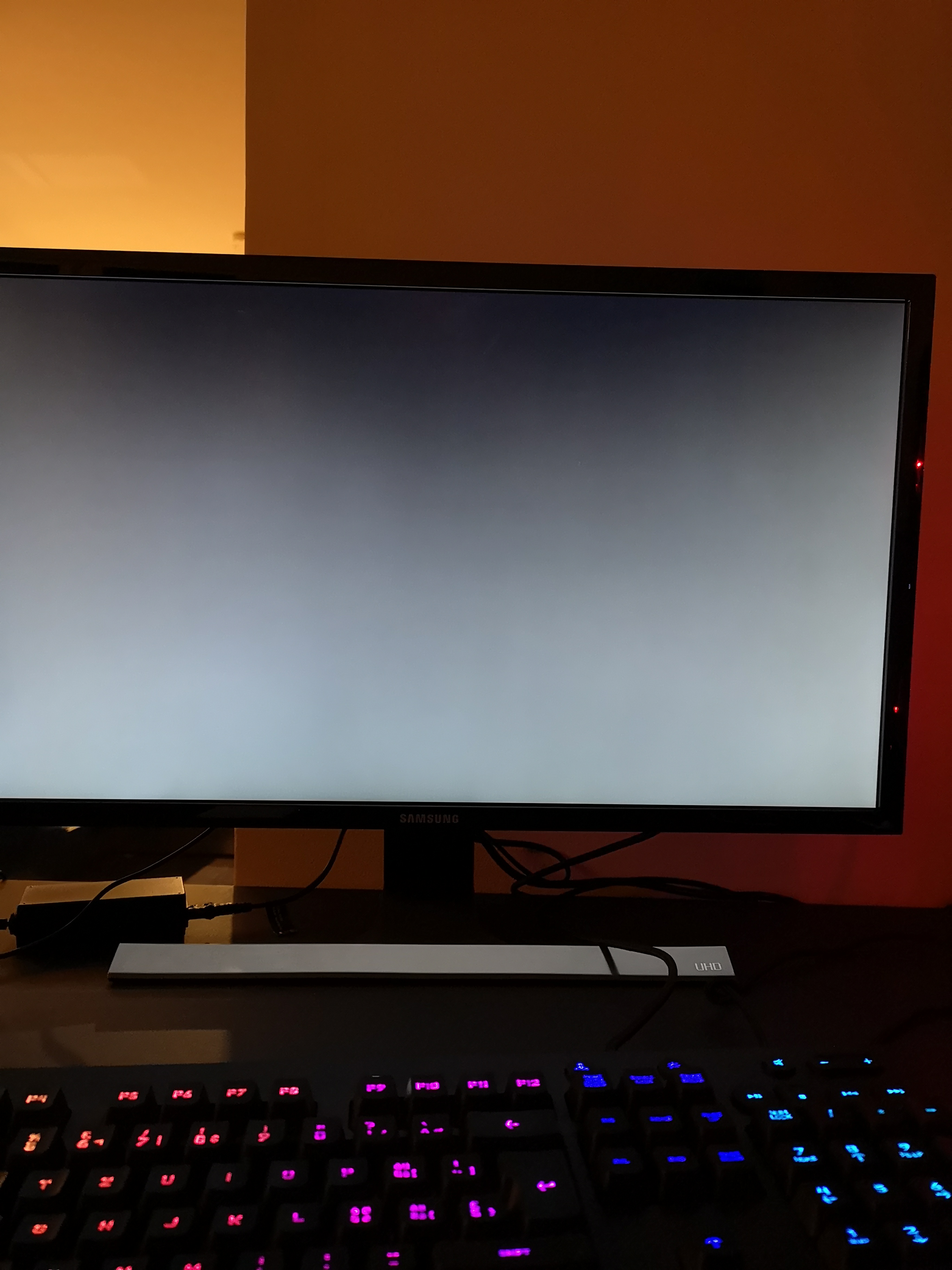

Ich habe seit ca. 3monaten einen neuen pc seit ca. 3tagen stürzt mein pc immerwieder ab friert ein oder es kommt einfach ein grauer oder schwarzer bildschirm ausserdem ist mein bildsvhirm nicht komplett ausgefüllt gester als ich für 2minuten in homescreen gekommen bin hab ich gesehn das es mir den code 43 anzeig also hab ich den grafikkartentreiber deinstalliert konnte ihn jedoch nicht mehr installieren da ich nicht mehr auf meinen pc komme (bin kein profi)

Ohne die Grafikkarte in einem anderen Rechner zu testen, kannst du ihren Defekt nicht ausschließen oder bestätigen. Ansonsten ist es das leidige RTX-Problem mit dem defekten VRAM. Dort ist halt einfach nur Murks passiert.
CastorTransport schrieb:
hast du eine "Ersatz" GPU mit der Du testen könntest? Sieht mir schon stark nach Defekt der GPU aus.
Nein leider nicht
Markchen schrieb:
Auf den ersten Blick ist der VRAM defekt.
Also bleibt mir wohl nichts anderes übrig als die grafikarte zu ersetzen? läuft ja wohl über die garantie

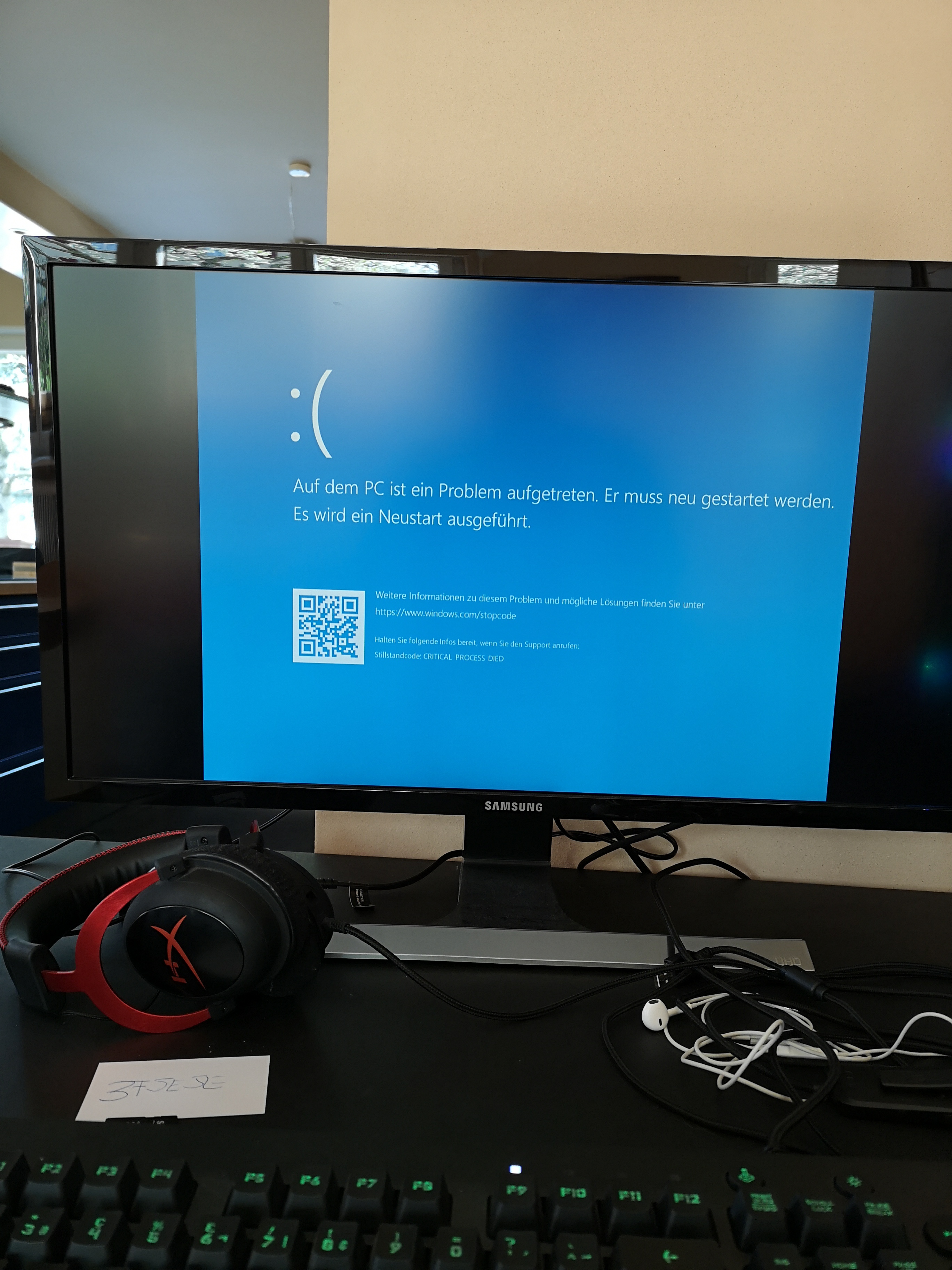

Wie sollen wir denn helfen, wenn du uns nicht sagst was passiert?
Ein Foto von einem Bluescreen alleine hilft nicht weiter.
Wann kommt der Bluescreen?

Der bluescreen kommt jedes mal wen ich versuche den pc zu starten ich komme ins Reparatur Menu jedoch von dort auf keine art und weise weiter auch wen ich f8 drücke
Starte den PC und drück immer wieder F8, bis du in den abgesicherten Modus kommst
