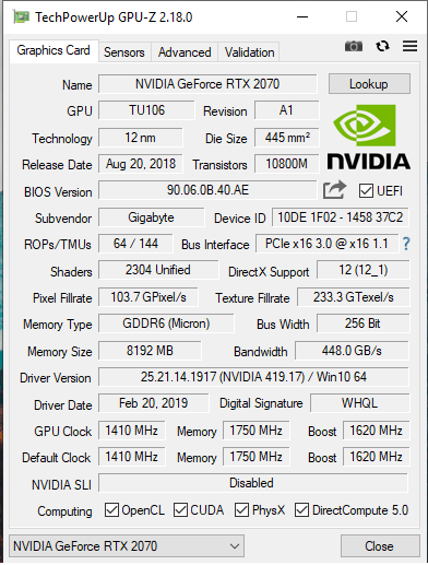

Zu dem gibt es auf der Seite unterschiedliche Versionen, welche genau brauch ich? Woran sehe ich ob ich ein Samsung oder ein Micron Speicher habe? :D

mit gpu-z kannst raus finden welcher chip drauf ist.
Und wo genau ? :D
//EDIT: Okay habs gefunden, war Blind :D
Aber jetzt zur eigentlichen frage, kann da was schlimmes passieren?
Du hast Micron Speicher, steht hinter memory typ
Das schlimmste was passieren kann wenn das BIOS nicht korrekt geflasht wird aber man kann jederzeit mit nvflash zurückflashen. Entweder blind oder mit einer zweiten grafikkarte/onboard
