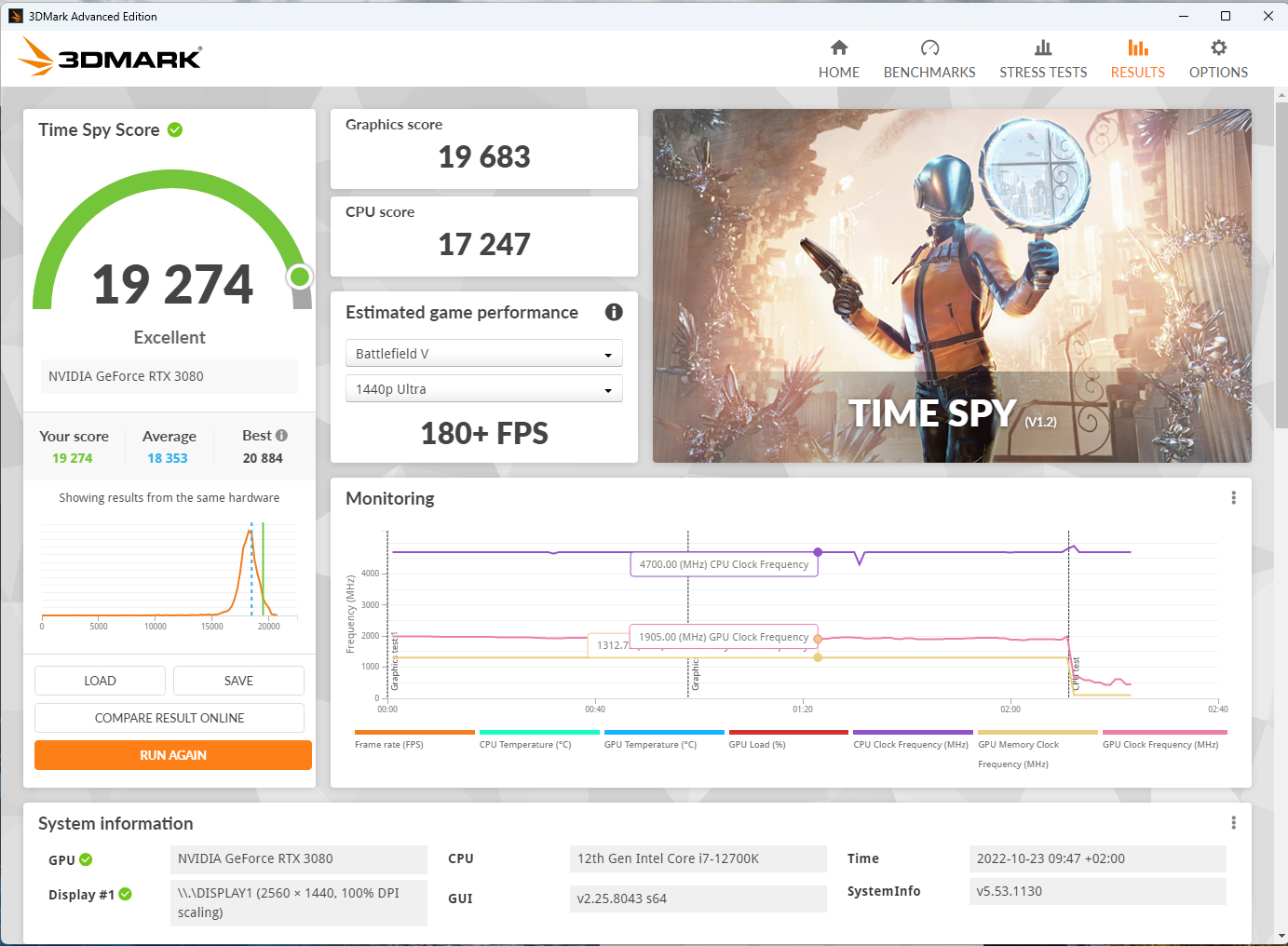

Jemand wollte die 3090ti unbedingt haben, deshalb sitzt nun eine Asus TUF 3080 12GB im Gehäuse. Preis war auch ok, hatte zum Glück noch bei Proshop.de bestellt als sie 899 Euro gekostet hat.
Hörbares Spulenfiepen hatte die Karte nur mit OC & voll aufgedrehten PL, mit 1800Mhz & 800mV ist bei mir kein Spulenfiepen mehr zu hören. Die Lüfter klackern/klicken auch nicht wie bei der EVGA 3070 XC3 die ich vor der Gigabyte 3090ti hatte.
TimeSpy läuft allerdings nicht mit den eingestellten 1995Mhz & +1000 beim Speicher durch, vermutlich weil mehr "Saft" fehlt, habe ja nur zwei 8-Pin Anschlüsse.

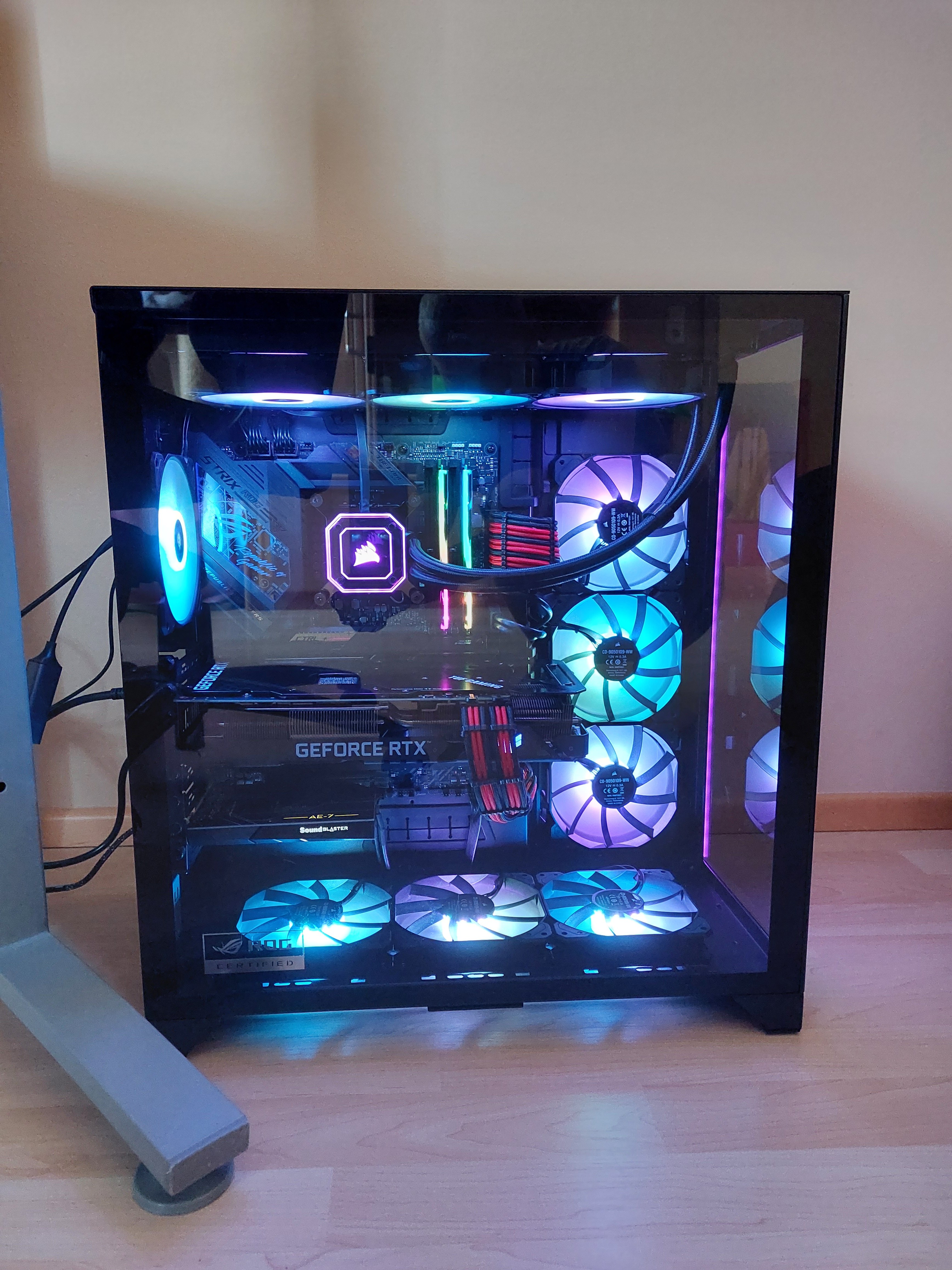

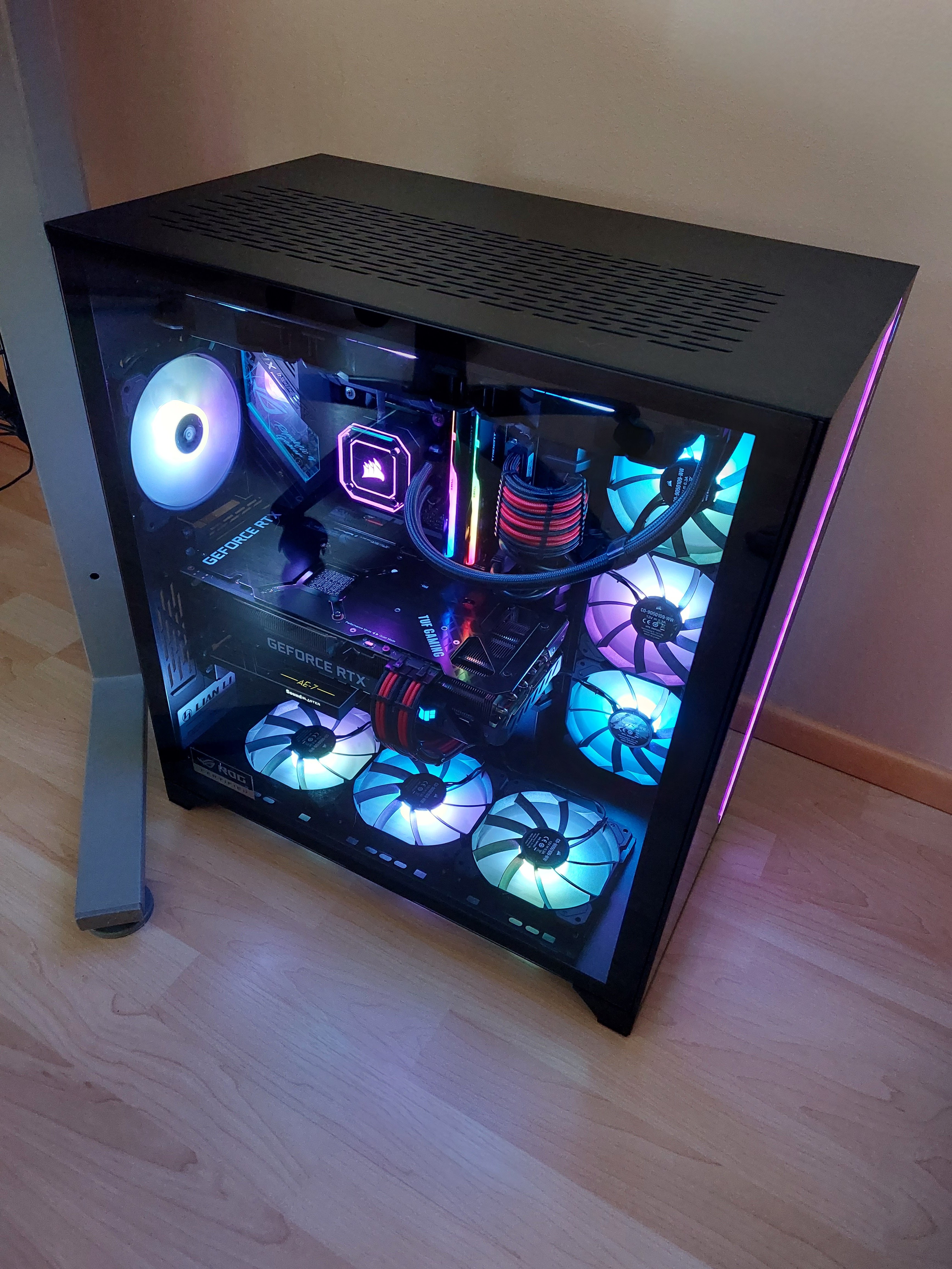

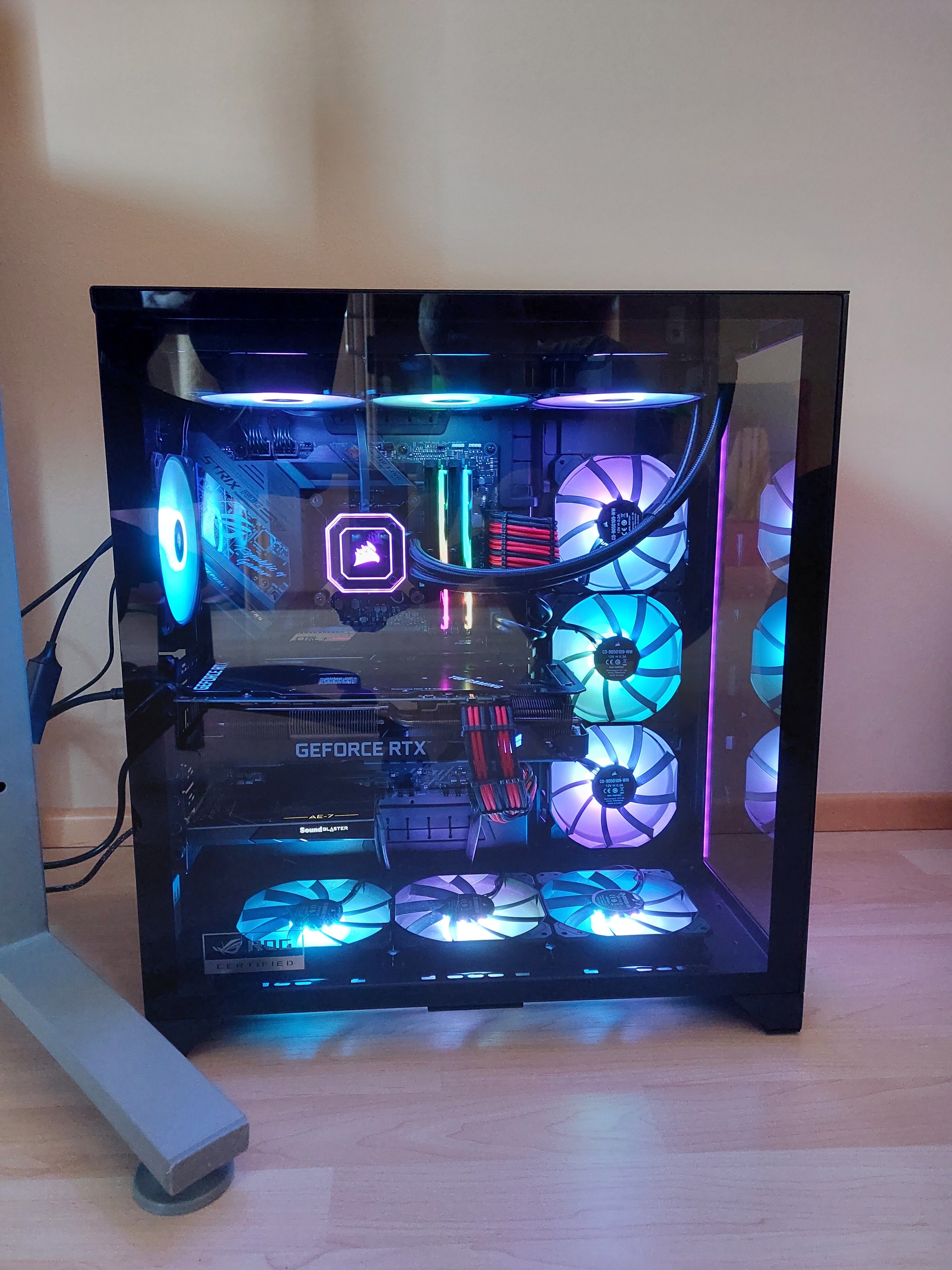

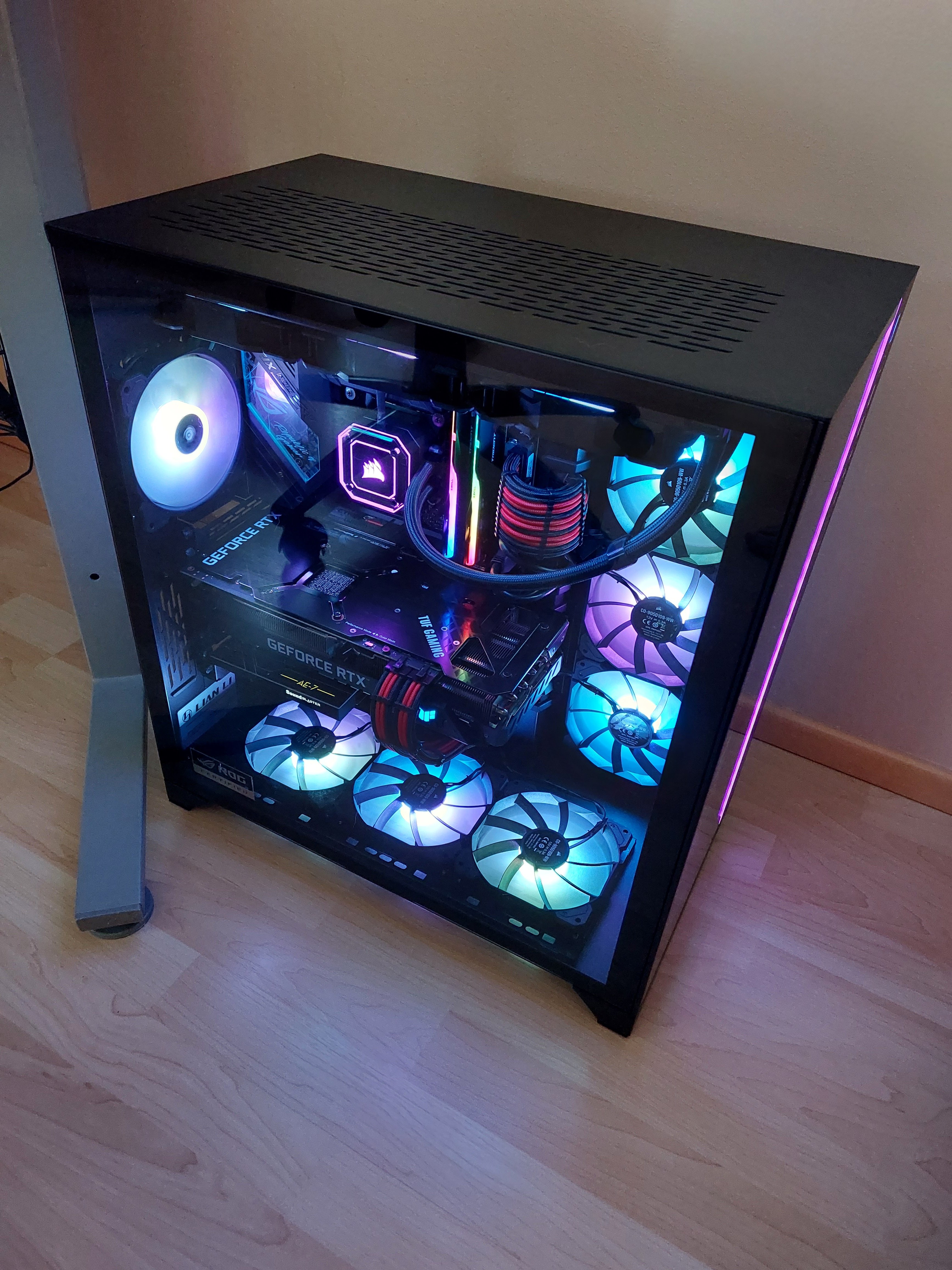

Reaktionen: Gagapa
