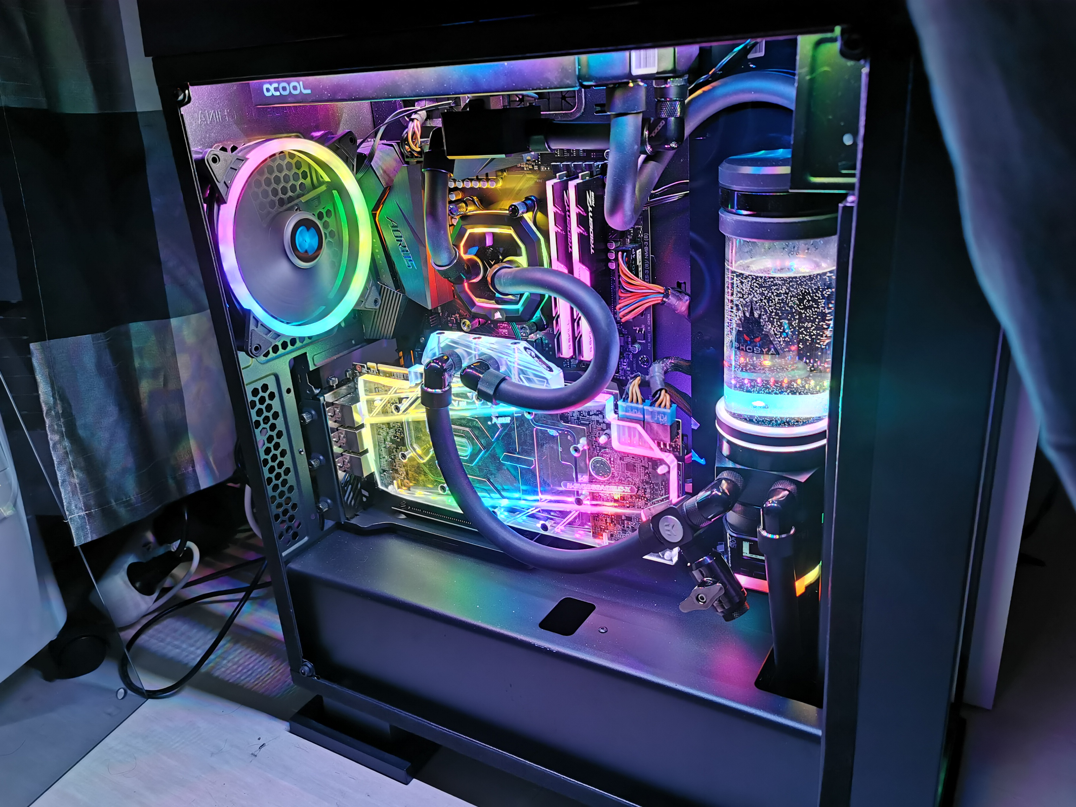

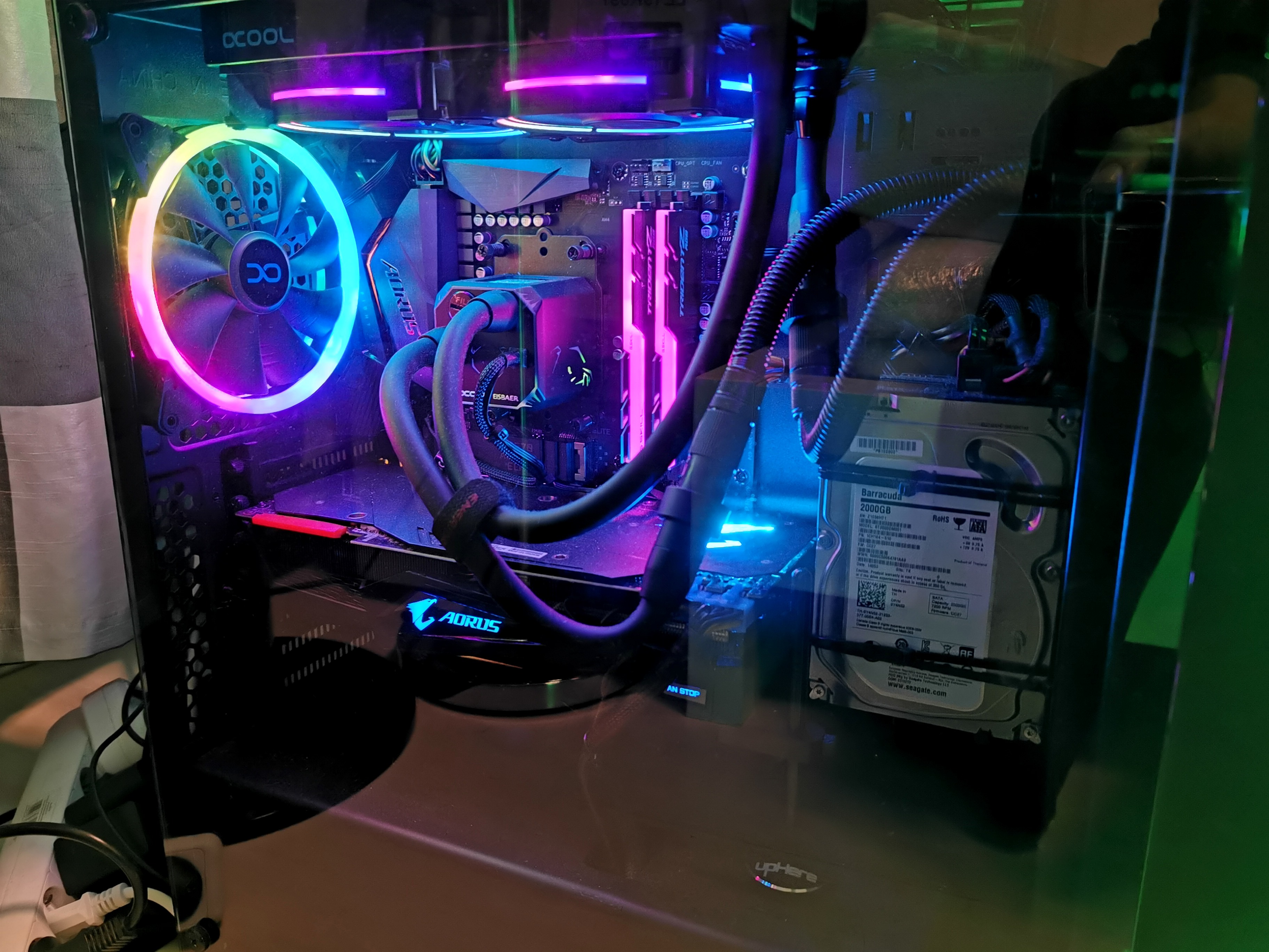

Mein Sohn hatte früher eine AIO von Alphacool verbaut.
Hier hatte ich einen Schlauch abgeschraubt und einen Temperatursensor dazwischen gesetzt. Dadurch konnte er dann die Lüfter nach Wassertemperatur regeln und auch die Wassertemperatur ließ sich damit auslesen. Später hat er auf custom umgebaut und dabei beide Radiatoren mit übernommen. Dazu ist dann im Grunde nur eine neue Pumpe, CPU-Kühler und Kühler für die Grafikkarte dazu gekommen.
Mit dem Prozessor hat sich da nicht viel verändert, er erreicht um die 65 °C im Schnitt und max. als 79°C Spitze. Mit der Grafikkarte ist er von 79 °C auf 55 °C gekommen. Die Fläche, die er an Radiatoren (240 + 360) verbaut hat, fällt aber nicht groß aus. Das reicht aus, damit sein Rechner ausreichend gekühlt wird. Im Vergleich zur Luftkühlung ist der Rechner etwas leiser, aber aufgrund der Fläche unter Last natürlich zu hören. Einen Mora möchte er aber keinen bei sich stehen haben und mit Kopfhörer auf und auch weil er alleine in seinem Zimmer sitzt, stört es ihm auch nicht, dass sein Rechner nicht lautlos ist.
In meinem Fall ist es was anderes, mein Rechner steht mit im Wohnzimmer und daher habe ich versuchen müssen, ihn so leise wie möglich zu bekommen. Denn sitze ich vor dem Rechner, sollen andere Familienangehörige vor dem Fernseher sitzend nicht gestört werden.
Hier noch sein Rechner:
Links mit AIO, rechts mit custom Wakü

Ja, ist gut geworden, wir haben auch Schlauch ohne Weichmacher verbaut.
Die Luftblasen im Ausgleichsbehälter gehen mit der Zeit raus. Das Bild ist kurz nach dem Umbau entstanden, daher sind da noch kleine Luftblasen vorhanden.

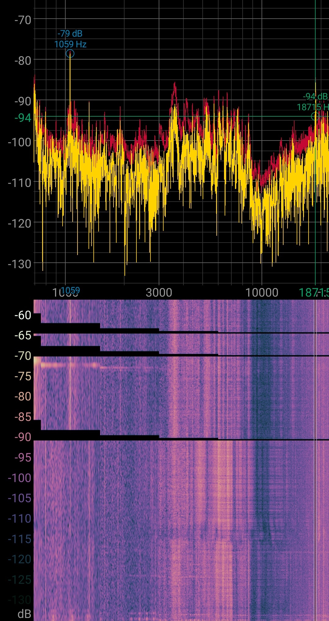

Ich habe meine Karte auch mal soweit versucht komplett zu prüfen, um mal irgendwie zu einer Entscheidung zu kommen, ob sie die Rückreise noch antritt.
Optik soweit alles in Ordnung. Unter einem Lüfter sind ein paar Lamellen eingedrückt, schade, aber kein Weltuntergang. Die Lüfter jedoch schon, grässliches Resonanzgeräusch, das selbst aufs Minimalkurs von 30 Prozent deutlich hörbar ist und sich über mein Dark Base Pro 900 Rev. 1 mehrfach verstärkt. Lüfter abgeschraubt und siehe da: Billigste DC-Lüfter. Der vierte Pin ist da wohl eher zur Zierde dran. Das Kabel von der Platine zu den Lüftern hoch ist kein Standardstecker, vielleicht ist es einer auf der Platine - habe mich aber noch nicht unter die Haube getraut.
Die Pumpe ist soweit in Ordnung, zumindest für jemanden der bisher nur eine Silent Loop Rev. 1 (serienmäßig kaputte Pumpen) gehört hat. Leider haben sich in meiner kleine Luftblasen gefangen, wenn man mit dem Ohr näher kommt hört man noch ein leichtes Rattern/Klackern. Hoffentlich legt sich das noch, der Radiator hängt oben, schütteln und auf den Kopf stellen bringt leider nichts mehr. Bei mir steht der Rechner unterm Tisch, da hört man davon praktisch nichts.
Die Karte hat starke Frequenzen bei ~1 kHz, weitere Peaks bei ~2,4 kHz und ~18,7 kHz. Gemessen direkt über der Grafikkarte im Gehäuse.
Von den Frequenzen höre ich am Tisch weiter nichts, meine Ohren sind aber aktuell nicht ganz frisch. Aber auch eine zweite Person konnte nichts weiter hören. Ikea Floalt-Panels fiepen auf jeden Fall deutlich lauter.
Das leise Klackern der Pumpe und die Frequenzen sind noch etwas stärker am Endstück des Radiators zu hören, dort wo sich die meiste Luft sammeln dürfte.
Die Leistung passt soweit und ich tendiere auch dazu die Karte zu behalten, es kommen aber definitiv andere Lüfter drauf. Aktuell läuft die Karte mit einem kleinen Lüftermix Noctua/be quiet und wird perspektivisch dann NF-A12x25 bekommen. Damit ist die Karte auch für den Officebetrieb geeignet und übers Mainboard lässt sich auch ein Fan-Stop einbasteln. Wobei 30 Prozent bei den jetzigen Lüftern/NF-A12x25 auch kein Thema sind.

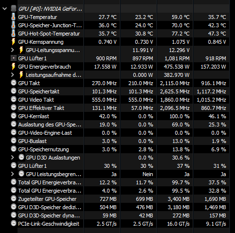

Gerade 3D Mark Time Spy Benchmark gemacht. Die Temperaturen sind meiner Meinung nach top. Hatte mich schon darauf eingestellt, dass ich Thermalpads zw PCB und Backplate beim Speicher reinmachen muss weil die bisherigen RTX 3080 von Gigabyte, die ich bei mir hatte alle extrem hohe Temperaturen hatten ohne Thermalpad mod. Aber bei dieser scheint alles zu passen.
Und was noch ein großer Pluspunkt ist: kein Spulenfiepen wie bei meiner Asus RTX 3080 Strix. :daumen:

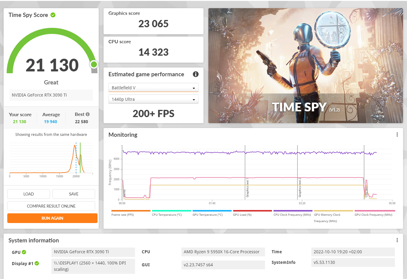

Hier noch ein Time Spy score von mir, denke das kann sich schon sehen lassen :)
Reaktionen: Gagapa, Celticon und IICARUS
