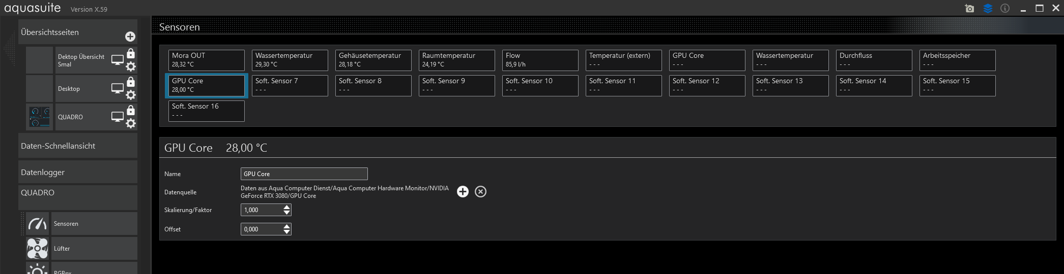

Eine andere Lösung wäre ein Quadro zu kaufen.
https://geizhals.de/aqua-computer-quadro-fuer-pwm-luefter-53256-a1843381.html
Darüber lassen sich NUR PWM Lüfter steuern und es lässt sich damit als Quelle die Temperatur der Grafikkarte auswählen.

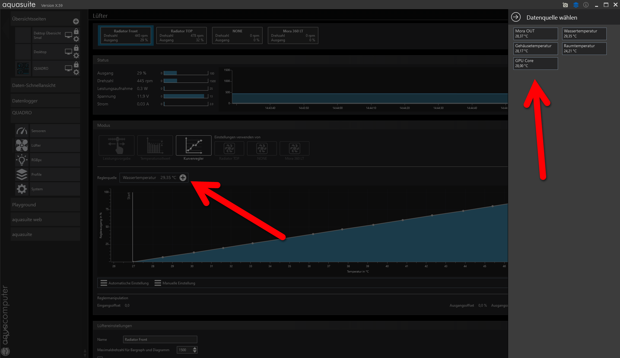

Dazu muss ich zunächst einen Software-Temperatursensor erstellen:
Denn damit lassen sich alle Temperaturen + noch andere Datenquellen aus dem System aufrufen und einbinden.
Danach kann ich als Quelle die Grafikkarten Temperatur auswählen.
Natürlich wäre nach Wassertemperatur, wie in meinem Fall besser, aber dazu müsste auch die Wassertemperatur der AIO (Grafikkarte) auslesen lassen oder es müsste ein Temperatursensor mit im Kreislauf integriert sein (was mit solch eine AIO kaum möglich ist).
