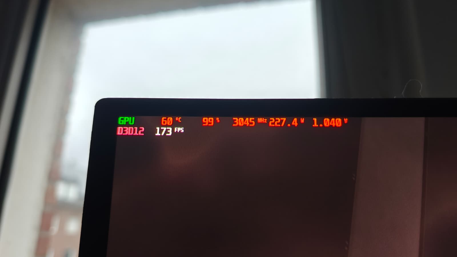

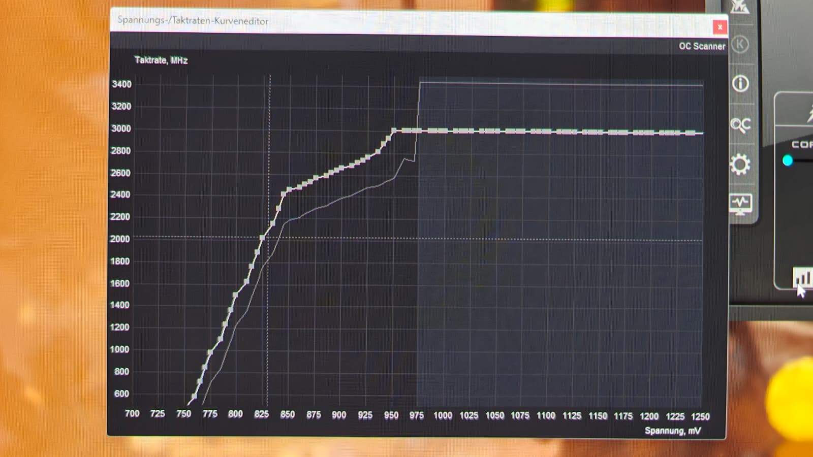

Problematik ist, wenn ich die Kurve zb auf 3000 mhz stelle bei 0.95v, dann macht die nur um 2800 mhz ist aber gerade mal bei 259 Watt Auslastung. Ich habe jetzt schon mehreres probiert, aber immer das gleichen.

Wenn ich das normal über den Reiter mache also zb + 270mhz, dann geht die problemlos auf 3000+ mhz.
Was muss ich denn machen, das die Kurve vernünftig übernommen wird?

Erst den Takt erhöhen und dann im Curve Editor alle Punkte nach dem Wunschtakt leveln.
Oder halt das PL herabsetzen, wenn du die Leistungsaufnahme limitieren willst

Es scheint gewisse Hardpoints zu geben. Hab ich bei der 5090 auch.
Ansonsten, wie @kachiri schreibt.
Was das PL angeht. So ist deine Firmware schon im Maximum was Nvida zulässt

okay das werde ich mal Probieren. Den Takt kann ich auch einfach nur zb. 12 mhz höher machen und dann die Kurve anpassen?

Wieso überhaupt die Kurve händisch anpassen?
Mein Vorgehen ist immer: Core Clock soweit wie möglich erhöhen (= gleichmäßiges UV über die gesamte Kurve) und Powerlimit auf den gewünschten Wert setzen, um bei Bedarf Energie zu sparen.
