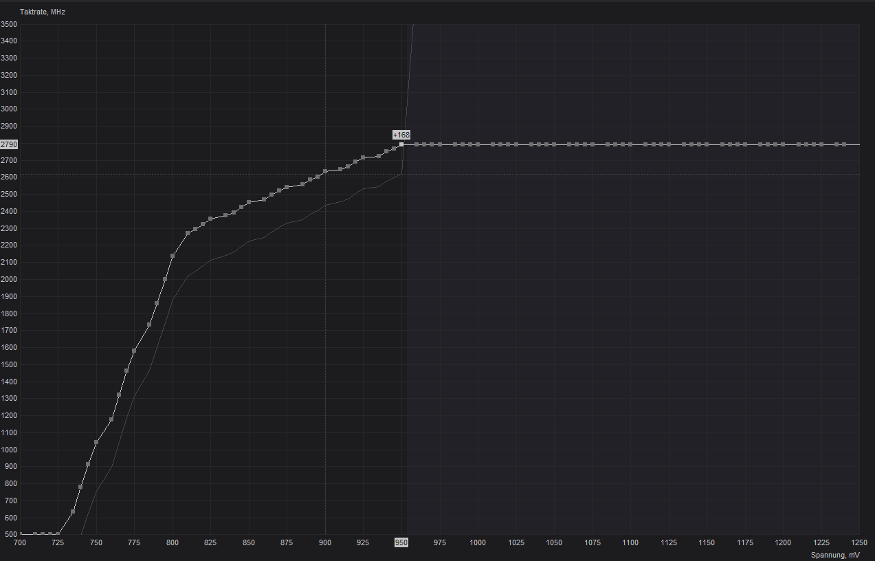

Anschließend habe ich im Voltage Curve Editor bei 975 mV die Taktrate auf 2785 MHz festgelegt und ab diesem Punkt eine gerade Linie gezogen, da der Takt ab dort konstant bleiben soll – so wie es in den Tutorials gezeigt wurde.
Mit diesen Einstellungen ergab der Benchmark folgendes:
TaktStromFPSTemperatur
2690 MHz267 V6868°
Das Ergebnis hat mich überrascht, da ich gehört habe, dass die Leistung gleichbleiben soll, aber die Taktrate einfach um 90 MHz reduziert wurde.
Daraufhin habe ich mir ein anderes Video angeguckt, bei dem es sogar um das Undervolting einer 5070Ti ging und habe folgende Änderungen vorgenommen:
  • Memory Clock: +1000 MHz
  • Voltage Curve Editor: bei 950 mV Spannung auf 2790 MHz Taktrate abgeändert
    -> Ab 950 mV wieder eine Gerade gemacht (siehe Foto im Spoiler)
Folgendes Ergebnis kam beim Benchmarktest raus:
2745 MHz265 V68-7065°
Mit den Einstellung habe ich nun die GPU übertaktet und undervoltet oder nicht?
Kann ich die Einstellung so beibehalten? Kann/Soll ich weiter fine tunen bzw. anpassen?
Ich habe eine GPU OC-Variante - kann da etwas passieren wenn ich die Taktrate weiter hochschraube, also Overclocke?
Ist die 3DMark Demo überhaupt geeignet zum testen?
Ich würde mich sehr über eure Hilfe freuen, da ich hier nicht wirklich durchblicke.
Naja, du bist da sehr konservativ unterwegs. 900-925mV kann man versuchen mit 2800 Mhz. Wenn er da nicht ganz drankommt und etwas drunter taktet, ist das auch kein Beinbruch (ist bei mir ähnlich mit der 5060 Ti). Ich nehme gerne die Videos von dem Kollegen hier, der erklärt das recht narrensicher und ohne Firlefanz.

Sieht gut aus.
Ziel ist grundlegend erstmal: gleiche Leistung bei weniger Spannung (und dementsprechend weniger Watt).
Wenn du die 2782 MHz anstelle von bspw. 1050mV mit nur 925mV schaffst, ist das Undervolting.
Kannst natürlich beides kombinieren, also UV+OC.
Rantasten und schauen was geht. Gerne auch mal 2-3 Tage deine Games spielen und die UV/OC Settings damit testen. Afterburner kann Profile speichern die bei 3D Anwendungen automatisch geladen werden.

Vielen Dank für eure Beiträge und teilen der Erfahrungen.
Ich versuch mich langsam anzupirschen und den sweet spot zu finden. Natürlich habe ich Watt und nicht Volt gemeint - da ist mir ein Fehler unterlaufen.
Getestet wurde nur mit dem kurzen Steel Nomad Benchmarktest von der 3DMark Demo.
Ohne Undervolting und Overclocking:
TaktSpannungStromFPSTemperatur
2782 MHz1,035 V295 W69-7070°
975 mV, Taktrate auf 2785 MHz und Speicher +1000
2690 MHz0,980 V267 W6868°
950 mV, Taktrate auf 2785 MHz und Speicher +1000
2745 MHz0,945 V265 W68-7065°
925 mV, Taktrate auf 2785 MHz und Speicher +1500
2745 MHz0,930 V259 W69-7166°
925 mV, Taktrate auf 2785 MHz und Speicher +2000
2745 MHz0,935 V261 W68-7266°
900 mV, Taktrate auf 2785 MHz und Speicher +2000
2752 MHz0,895 V254 W70-7365-66°
Ab hier traue ich mich erstmal nicht weiter hoch bzw. runter zu gehen.
Was haltet ihr von den Werten? Habt ihr Tipps?
Bei 2752mhz würde ich auf jeden Fall auf 875mv runtergehen oder bei den 900mv was du hast auf 2900mhz raufgehen
Bin mir sicher das du auch 2900mhz bei 880mv schaffst...zumindest auf jeden Fall bei deinen 900mv
Speicher kannste auch auf +3000 gehen....

Meiner Meinung nach ist 2900mhz bei 880-890mv die beste Einstellung.
Leistung ca 10% mehr als mit Standart Werte bei niedrigeren Stromverbrauch. Ca 260w
Ich bin auch mit der Spannung und Taktrate auf 3100mhz 1025mv hoch was aber außer das die Temperatur auf 85 Grad hoch geht die Leistung aber nicht wirklich raufgeht, als das es die Temperatur und Stromverbrauch rechtfertigt.
Bin auch auf 2700mhz bei 860mv runtergegangen wodurch die Leistung aber schon merklich abfällt.
Deshalb finde ich das bei ca.2900mhz bei 880-890mv die beste Einstellung ist. Ca 10% mehr Leistung bei weniger Stromverbrauch 😉

Also von Standard zu sprechen ist schon grenzwertig, es verhält sich ja sehr unterschiedlich wie die Karten agieren. Ich hatte in den letzten 5 Wochen mehrere 5070 Ti Karten hier. Für Arbeitskollegen getestet ob UV möglich ist und was stabil bleibt. Bei 2850 @ 900 mv war ich meist am besten dran, aber kaum war Model X wieder drin war das schon hinfällig.
UV ist halt eine Spielerei. Das kann sogar Tage klappen oder Wochen und dann gibt es einen Crash.

Meine 5070ti läuft dauerhaft auf 950mV und etwa 3000MHz, Verbrauch liegt häufig bei 200 bis 220 Watt. Es ist echt beeindruckend, wie effizient die Karten laufen können und dabei spielerisch 150 FPS rausballern. Bei 1000mV komme ich sogar auf 3200MHz und sehr gute Chips erreichen sogar 3300 bis 3400MHz. Da ist man dann schon sehr nah an einer 5080.
Ich würde also mal frech behaupten bei deiner Karte geht noch deutlich mehr. Passieren kann eh nix, außer dass es dir halt abstürzt.
Speicher übertakten ist so ein zweischneidiges Schwert, weil halt nix abstürzt, sondern nur die Fehlerkorrektur eingreift. Das heißt du verlierst FPS, wenn der Speicher schlapp macht. Das bemerkt man nicht so einfach...
Reaktionen: albaum
