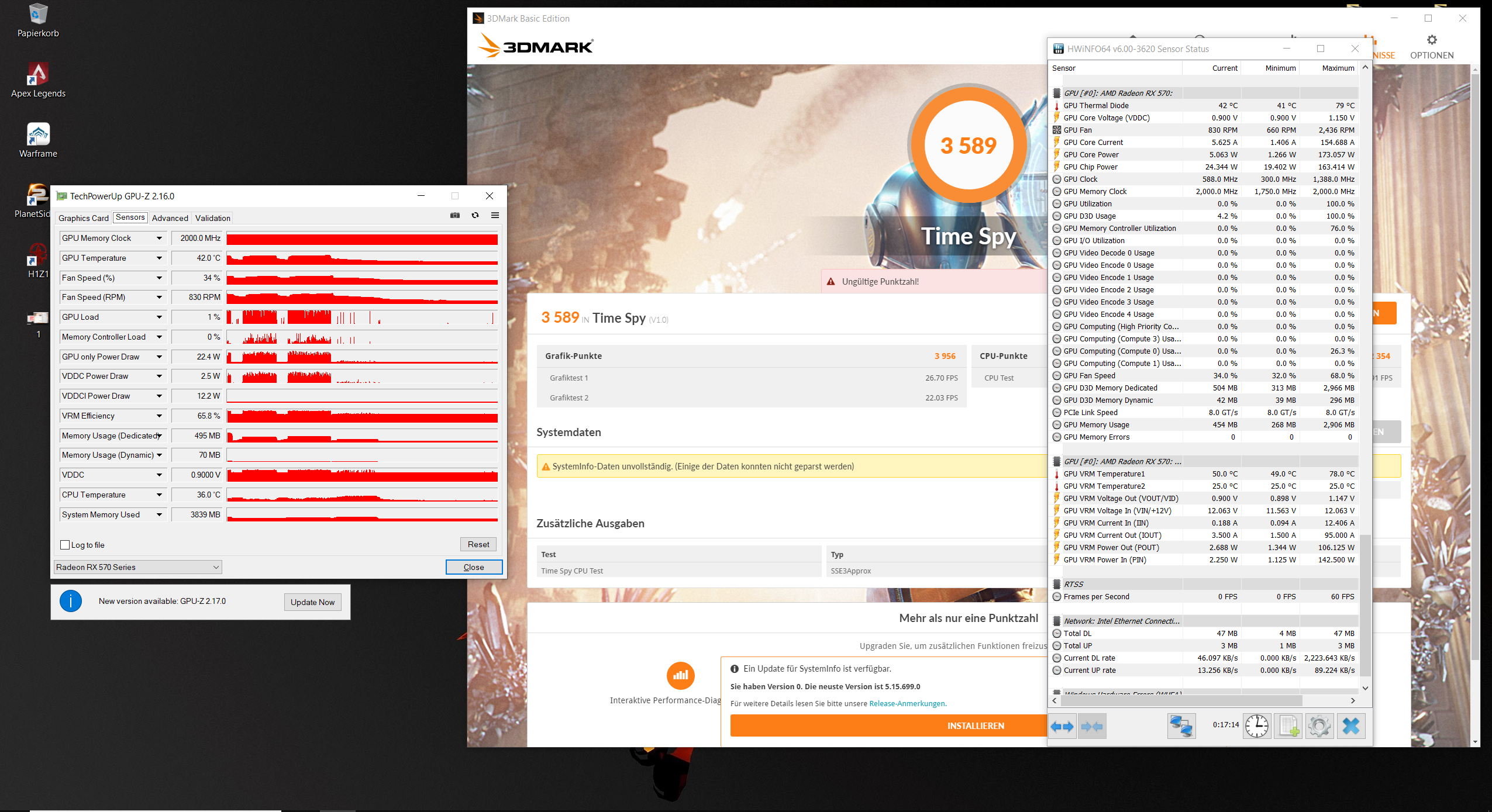

Wenn ich es mit anderen Erfahrungen vergleiche, bin ich auch der Meinung. Ich scheine aber eine instabile Karte erwischt zu haben. Egal wie gut ich UV und wie oft ich teste (Heaven Benchmark, Superposition Benchmark, 3D Mark oder anspruchsvolle Spiele wie GTA V oder Crossout) jedes mal wenn ich meinen Rechner neustarte sind die Einstellungen wieder auf Stock. Meine gespeicherten Profile sind zwar vorhanden, bringen jedoch keine Verbesserung?!
Habe jetzt alles auf Stock gelassen und komme so auf max. 82°C mit angepassten Settings.

Den Speichertakt bspw. kann ich bis an den Anschlag hoch stellen @ 870mv ohne Probleme. Sobald ich aber beim Chiptakt auf über 1320 gehe @ 1150mv friert das ganze System ein.
Ich kann mich nur wiederholen, wer ernsthaft OC oder UV betreiben will nutzt eben nicht Wattman, sondern entweder die Tools vom Hersteller, MSI Afterburner oder overdriveNtool.
Falls das eine gebrauchte Karte ist und diese 24/7 genutzt wurde, dann kann es sein das die WLP erneuert werden muss.
Die RX570er Reihe hat default 124xMHz, es gibt Versionen z.B. von Gigabyte die laufen bei 129xMHz und das ist schon selektiert.
Und nur weil Karte A die Frequenz X schaff heißt das noch lange nicht das Karte B diese auch schafft.
Ja, den Speicher kann man immer hoch prügeln, bringt dir nur nichts wenn dieser primär mit error correction beschäftigt ist.

habs jetzt mit Afterburner hingekriegt. Ich werde berichten, danke Azreal.
Zwischenstand ist 1300Mhz@1015Mv & selten 70C°, ich bin begeistert
Edit:
Bisher lief sie in jedem Bench und Paladins stabil bei -147Mv @ 1300Mhz. Bin jetzt auf -137Mv hoch, doch wenn ich Spiele wie Cuisine Royale oder Realm Royale starte kriege ich einen weißen Bildschirm und muss resetten, woran könnte das liegen?

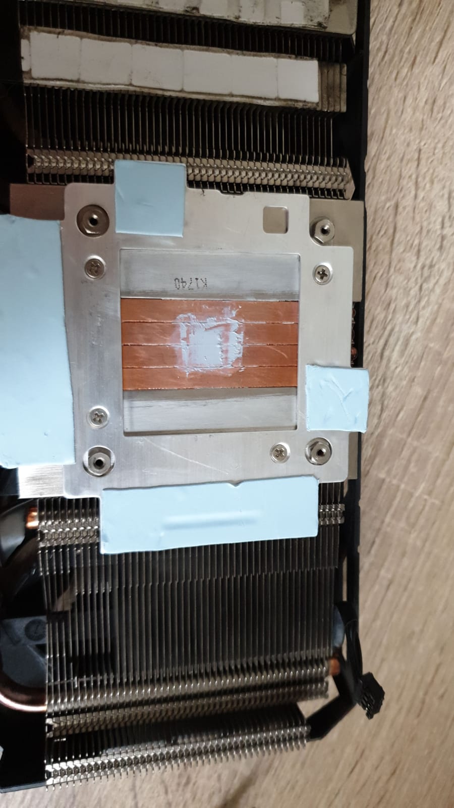

Ich habe heute mal die WLP meiner Karte getauscht und konnte die Temperaturen unter Last nochmals um 6-10°C senken. Ich werde mir jetzt noch Wärmeleitpads kaufen und um diese trockenen Popel auf meiner Karte zu erneuern. Hat jemand ne Empfehlung?

Heute kamen dann auch die Wärmeleitpads an, die ich wahrscheinlich noch gegen stärkere 1mm tauschen werden muss, als WLP kam die Kyronaut zum einsatz.

Dabei gehen die VRAM Temperaturen bis 78°C hoch und ich meine gelesen zu haben dass 70°C bereits zuviel ist. Stimmt das? Und wenn ja, was kann ich dagegen tun? Soll ich vielleicht nochmal jeweils 1 für alle 8 Speichersteine (die schwarzen mit nurnoch halb leserlicher Aufschrift (Samsungs..)) Kühlpads abschneiden und zusätzlich auf die Steine kleben? Somit würde ich auch auf die Dicke der Originalpads kommen.
Aufgefallen ist mir heute auch, dass meine Karte irgendwie schwitzt. Auf dem Pcb waren mehrere Schwarze flecken, die sich mit Ohrstäbchen einfach reinigen ließen. Was kann das sein?
