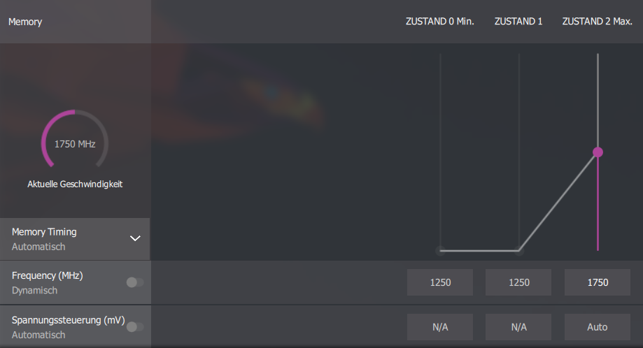

Guten Abend Cbler,
ich habe in letzter Zeit beobachten können, dass meine Grafikkarte nie komplett hochtaktet (1280Mhz), sondern immer zwischen 1200-1250Mhz bewegt hat bei 100% Auslastung. Temperaturen waren Platzbedingt höchstwahrscheinlich, wie in meiner Kaufberatung zu sehen, etwas zu hoch (bei 100% Auslastung bis zu 90°C).
Daher habe ich mich eben das erste mal am Undervolting probiert und hätte da ein paar Fragen.
  1. Reicht es wenn ich im Wattman die Mv der Karte nur im letzten reiter (Zustand 7 MAX) veränder und damit teste?
  2. Wieso ist mein Pc eben eingeforen? Habe ich zuoft hintereinander gebencht ? Zu wenig Spannung?
Eventuell öfters mit einer Spannung testen? Artefakte sind bisher keine aufgetreten.
Ich habe also angefangen Die Temperatur und die Geschwindigkeit während des Superposition Benchmarks zu beobachten.
Beim 1. Durchlauf@ Stock 1250Mv lief alles problemlos. DurchschnittsFps betrugen 22,52 @90°C @ 140W
  1. Durchlauf @ 1050Mv lief auch noch alles Problemlos. DurchschnittfsFps betrugen 22,62 @91°C @ ca. 130W
  2. Durchlauf @ 1000Mv auch alles gut. DurchschnittfsFps betrufen 23,40 @82°C @ ca. 120W - ab hier hielt die Karte dann auch Problemlos konstant die 1280Mhz im Takt
  3. Hier lief anfangs auch alles gut @ 980Mv ca 110W, test lief zwar nur 2/3 bis zum Freeze, doch die Karte wurde nie über 78°C warm.
Könnte der Absturz auch daran liegen dass ich den Bench auf 4k stelle, bei meinem 1440* Monitor und der Speicher einfach zu voll wird und dadurch die Karte freezt?

Okay, das mit dem Gehäuse ist mir bewusst. Mache derzeit mein Führerschein + bin armer Schüler, das muss also noch ein wenig warten. Sobald ich kann, werde ich aber ein neues Gehäuse zulegen.
Ich bin jetzt noch mal auf 1000Mw hochgegangen, nach 2 tests stabil. Ich schau mal wie Sie sich in meinen Games verhält.

Ich hatte bisher das Problem dass Sie zu warm wurde und den Maximalen Takt dadurch nicht gehalten hat.
Eben im 1080p Bench waren es konstante 75°C.
Bin jetzt von 1280/1750@1150mv/140w@90C auf 1300/2250@1015/120w@77C.
Krass was son bisschen anpassen alles verändern kann.

Also bei 1000mv lief die Karte noch ohne Artefakte, bei 980 dann komplett abgeschmiert. Derzeit läuft sie auf 1020 damit sie ein wenig Reserven hat. Falls das so funktioniert..
Sobald ich jedoch über 1075mv gehe, wird die Karte direkt mal wieder 10grad wärmer.

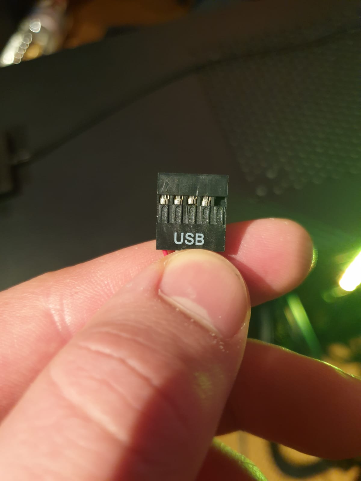

Das einzige Kuriose ist, dass vorne nur ein USB 3.0 port funktioniert. Der 2.0 noch gar nicht, da ich in den Anleitungen nicht finden kann, wo der angeschlossen werden soll:
Vielleicht kann mir hier jemand helfen?
Geh mal ins Gehäuseforum und mach da einen Thread auf mit deinem Anliegen. Aus dem Stand würde ich Sagen, der kommt auf das Mainboard.
