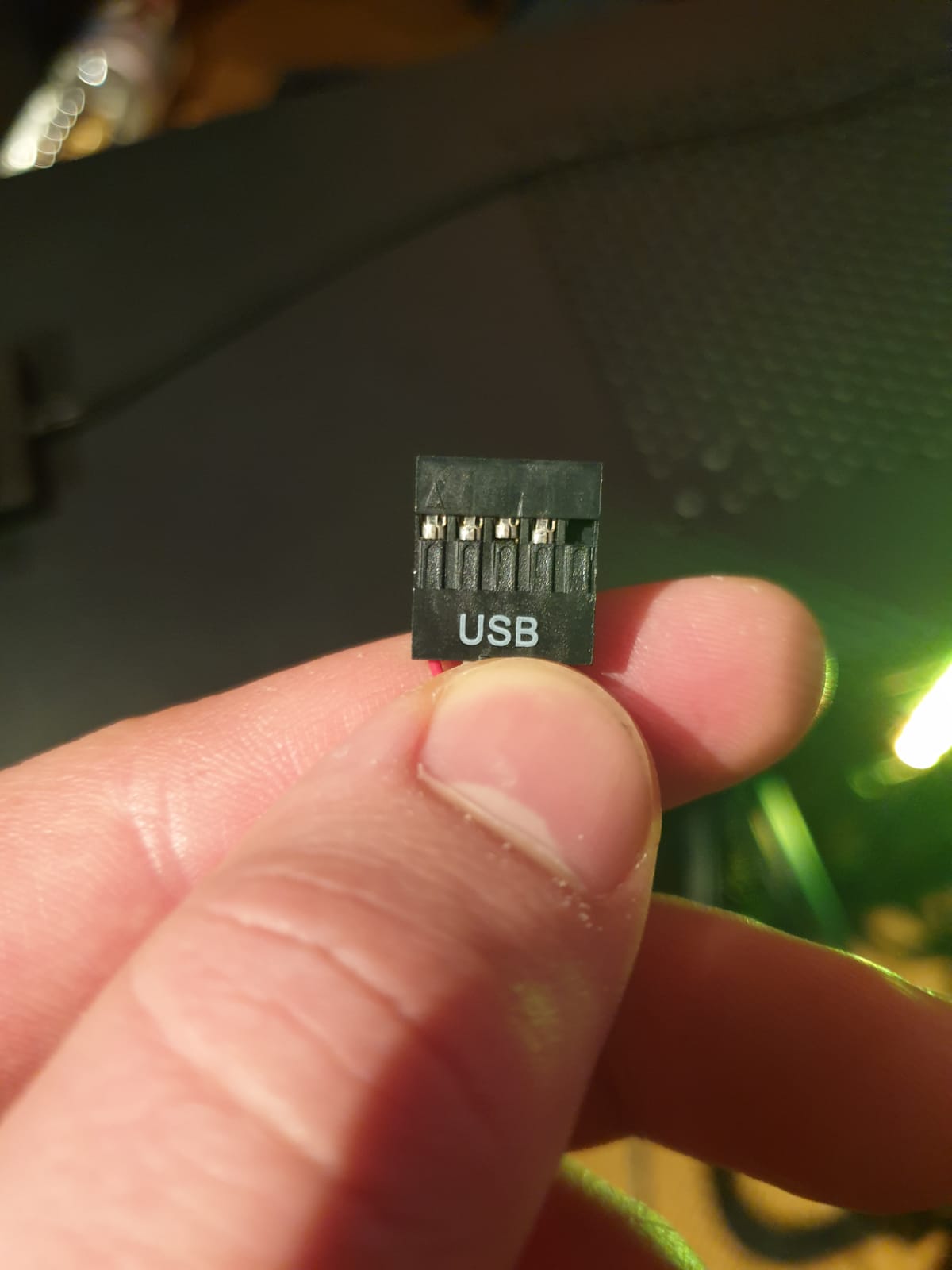

Das viel größere Problem ist jedoch, dass nur einer der beiden Front- Usb 3.0 Anschlüsse funktioniert.
Ich habe alles bis auf den Usb 2.0 Stecker am Mainboard angeschlossen (wenn mir jemand sagen kann, wo das hingehört, wäre ich dankbar, ist ein Asus Strix b250i) und bekomme nur am linken Stecker eine Anbindung.
Was könnte ich falsch gemacht haben und wo kann ich folgenden Stecker noch anschließen?

das Strix B250I hat keinen internen USB2.0-header.

Den USB-2 Anschluss kannst du leider nicht nutzen, da dein MB keinen USB2-Header hat :pcangry:
Okay, also kann ich den Front 2.0 Anschluss nicht nutzen. Dass jedoch nur einer der beiden 3.0 geht, macht mich stutzig.
