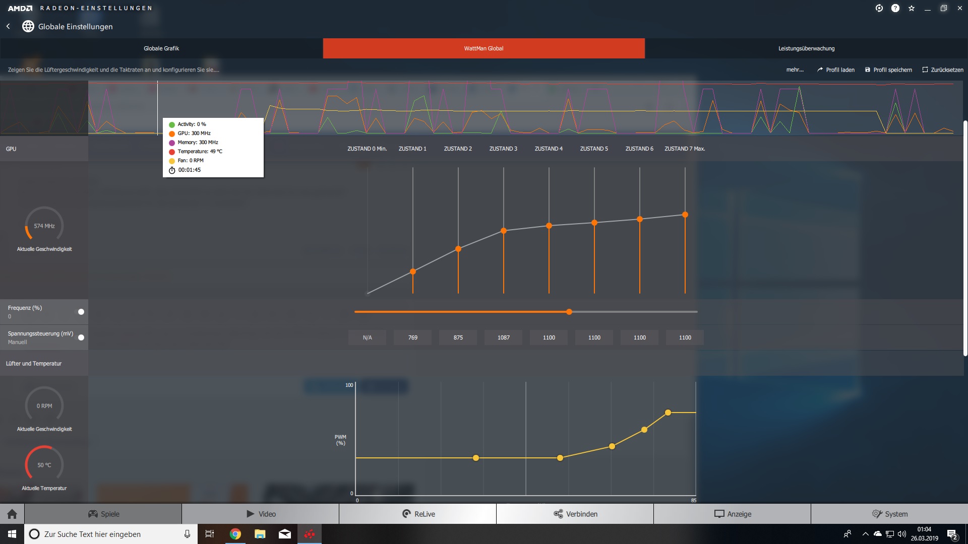

Ich hab mal ein Bild angehängt was ich für Einstellungen habe. Ich hab ebenfalls eine Gigabyte RX 580
EDIT: ZeroFan Funktioniert nicht, wenn manuelle Lüfterkurve aktiv ist.
EDIT 2: Ich habe ebenfalls im Treiber auf 60fps gelockt für jedes Spiel. Sofern es unterstützt wird. Damit läuft die Karte nicht immer auf max wenn es nicht nötig ist.
Vielen Dank für das Bild.
Bei dir ist die manuelle Lüfterkurve aktiv, aber ZeroFAN ist aktiv bei Dir. Wie hast Du das gemacht?
Und wie hast du die Spannungswerte für die Zustände 1-6 ermittelt?
Viele Grüße

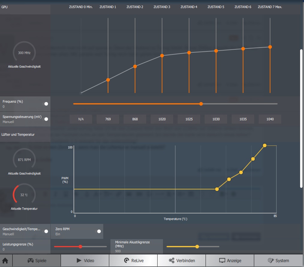

Ich habe auch eine Gigabyte Aorus 580....bei mir funktioniert allerdings die Zero RPM Funktion mit manueller Lüfterkurve! Jedoch nicht immer....mal läuft der Lüfter bei 600, dann wieder 0....springt immer etwas hin und her...aber man hört es bei den Umdrehungen nicht aus dem System. Jedoch wirklich etwas komisch...

ZeroFan ist zwar aktiv. Funktioniert bei mir aber nicht. Du suchst dir ein Spiel raus was deine Karte voll auslastet und änderst nur auf State 7 die Spannung und guckst ob es Stabil läuft. Erst dann kannst du die anderen State die Spannungen anpassen. Für 1-6 hab ich nicht ermittelt. Sobald man aber für State 7 die Spannung hat. Dann ist der rest selbst erklärend was man da einstellt. Meiner Meinung nach.
Bei mir hat es noch nie Funktioniert. Sobald die manuelle Lüfterkurve aktiv ist. Sollte mir auch egal sein. Ich höre die Lüfter sowieso nicht bei knapp 900 RPM.
