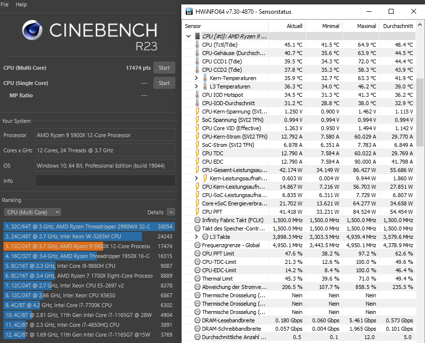

Die Werte sind ja eigentlich recht in Ordnung, 12 Kerne und 142W aber wenn ich etwas auf MC verzichte sollte da noch eas drin sein?!Matthias80 schrieb:Träumchen

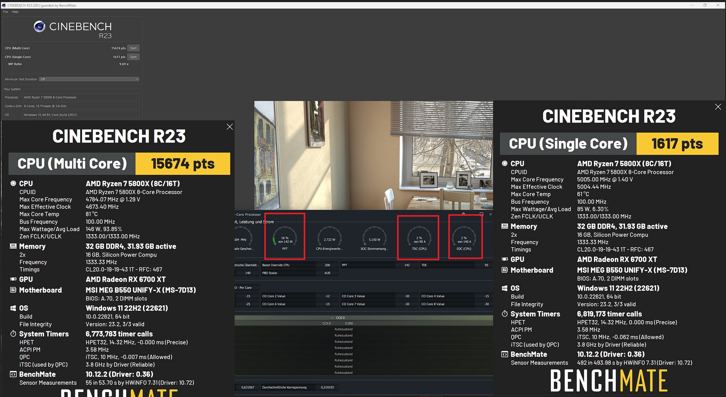

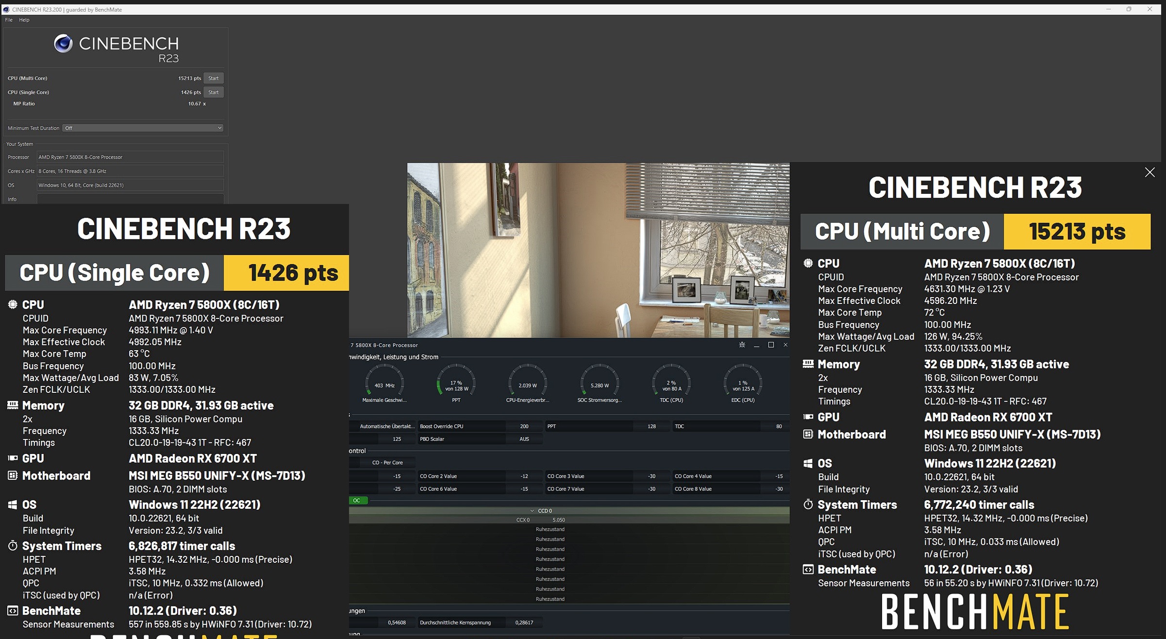

Genau das will ichKryss schrieb:Also mein 5800x mit U12A ist da bei Cinebench eher im 65 Grad Bereich... Aktuell habe ich 65 Watt PPT und da kriege ich mit unhörbaren 500 RPM auf dem U12A nicht mal 55 Grad in Cinebench 23...

Stock ~75°C im C23 Multi passt doch?Kryss schrieb:Ist der Kühler sicher richtig montiert? WLP Welche und Menge?

Deshalb ja, die unterscheiden sich Stock und EcoMode so gut wie gar nicht bei den Temps.Kryss schrieb:Für mich klingt das einfach nicht (!) plausibel.

Die Werte unterscheiden sich kaum beim mir.Ayo34 schrieb:74° bei 86 Watt sind völlig normal. Ist auch eine normale Temperatur bei Gaming. Mit 142 Watt gehts auch Richtung 90° im Cinebench beim 5800x.
Boostet höher, bessere Werte aber dafür Verbrauch und Temps fast gleich.

Das wäre ein Traum!Kryss schrieb:Wenn man 0% weniger Singlecore und nicht mal 10% weniger Multicore als "leider sehr viel Performance-Verlust" im Vergleich zu einem optimalen 95 bis 105 Watt PPT Setting bezeichnen will, gut (von Stock ganz zu schweigen). Ich sehe massiv gesparte Watt im Vergleich zu minimalem Leistungsverlust, den man wohl kaum merkt.

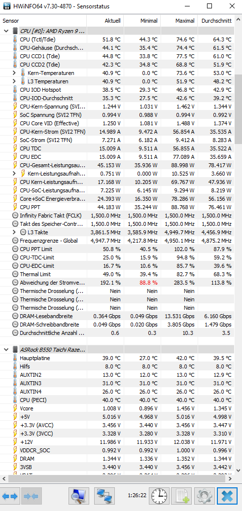

Findest du Stock und MC Bench 75C bzw. nach rund ner Stunde bis zu 80C zu viel?Kryss schrieb:Ich bleibe dabei, der Fuma vom TE ist nicht richtig montiert, oder die Gehäusebelüftung stimmt nicht usw.
Ich hätte jetzt sogar behauotet, dass das sehr gute Werte sind.

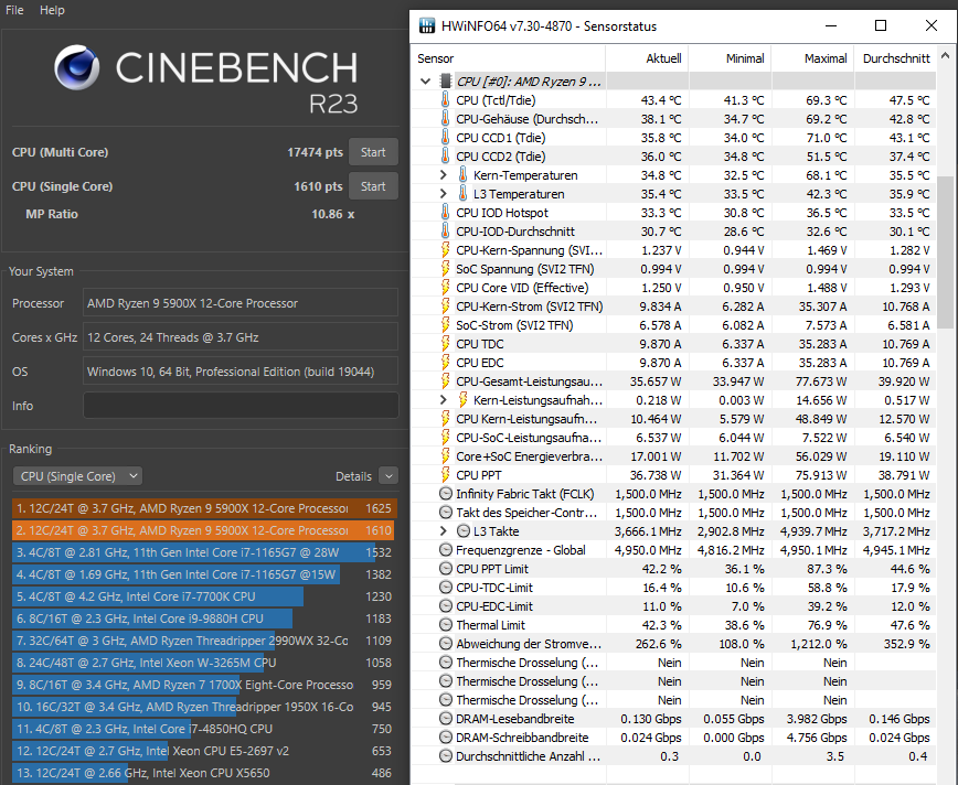

Ich Idiot habe leider keinen Screenshot erstellt.Nero1 schrieb:Hier müsste der TE definitiv mal kontrollieren, ob die 74°C beim Single Core oder Multi Core auftreten (Aussage war ja "HwInfo zeigt das als Max-Wert an", was aber ja von jedem Test kommen kann). Eco + MC sollte nicht so warm werden.
Ich glaube im SC waren es max. 69° und beim MC 74° im Eco Mode 65W
Wie soll ich das am besten testen? Nutze nur CB R23...Kryss schrieb:Lass den TE doch mal das überprüfen und verwurschtel das nicht mit deinen gaming temps.... Das hilft ihm doch nicht weiter.
