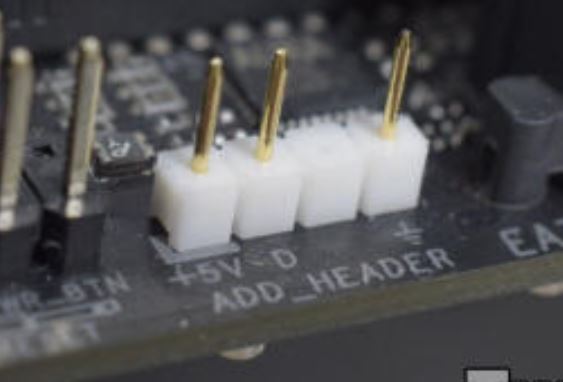

Adressierbares RGB hat 4 Pole (Breite des Headers) davon 3 Belegt 5V | Daten | NC | 0V/-/GND - NC= No Contact
Heißt auf Deinem MB D_LED1/D_LD2
Das andere RGB hat auch 4 Pole | 12V | G | B | R heißt auf Deinem MB LED_CPU und somit voll Belegt.

Auf Deinem MB sind das also die D_LED1/D_LD2 Header.
Dort wurde lediglich der NC Pin gleich weg gelassen. Aber 5V | Data | 0V/-/GND sind ja da.
Also am Alpenföhn RGB Stecker den allein stehenden GND Kontakt mit Stecknadel/Nähnadel ein bissel auf die Freie Stelle drücken dann kann man diesen Kontakt aus dem Molex Gehäuse ziehen. Dann wieder neben dem anderen Pärchen (5V&Data) einstecken. Dann sind auch an den Lüftern für Adresierbares RGB die Kontakte direkt Nebeneinander passend zu deinem MB.

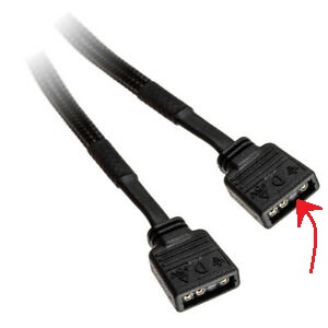

Stecker Kopf abnehmen - NEIN - Die Stecker an den Lüftern sind Weiblich und werden auf Pfosten (Männlich) gesteckt. Die weiblichen blanken Kontakte bekommst Du nicht Sicher in die RGB Verlängerungen. Und du hättest dann ein hohes Kurzschluss Risiko im PC.
Die RGB Kabel von Deinem Foto kann man nicht verändern die sind ´gegossen´.
Nur bei Molex Steckern lassen sich Kontakte ziehen/verschieben.

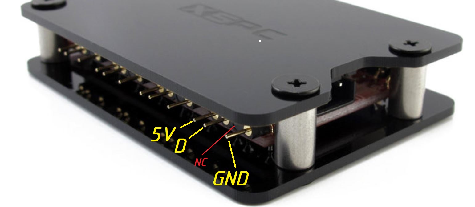

Von den 120mm Wing Boost 3 ARGB PWM-Lüftern finde ich kein einziges gescheites Bild von den Anschlüssen im Internet.
Nur eins von den XSPC Lüftern. Sehen deine Anschlüsse auch genau so aus oder Anders?

Dein Post#1 hörte sich eher nach Lüfter RGB Adressierbar 4pin Breit mit 3 Pin belegt <-an-> MB X470 RGB 3Pin an... Von einem Controller war oben bisher nicht die Rede. Da Du im Textverlauf von Post#1 (XSPC 3Pin) schreibst und in Post#4 von einem 8-Fach Controller (vermute) ich nun diesen hier:
765407
Und da diese Header ja den Headern entsprechen womit die Lüfter mal getestet wurden...
Brauchst Du in diesem Fall gar nichts verändern. Einfach die RGB Stecker der Lüfter drauf da. Die Verlängerungen kannst Du nutzen wenn der Loch/Pin Abstand passt. Der NC wird einfach nicht genutzt, weil eben NC.

Okay werd ich mir merken mit der Hardware! Die Stecker an meinen Lüftern sehen genau so aus wie die Stecker in Post#4 und ja das ist mein Adapter und das passt auch alles so in den Adapter rein, habe ich bereits ausprobiert. Doch Der Adapter weißt den selben Stecker auf wie die Lüfter also diesen gegossenen 3 Pin mit NC. Also muss da wohl doch noch ein Stecker her der von 3 Pin mit NC auf 3 Pin ohne NC läuft...
