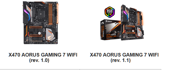

Du weist aber schon, das es von deinem Board zwei Revisionen gibt? Die sollte auch auf deinem Board drauf stehen.
Ja ist mir bewusst, habe Rev.1.1 - aber keine Chance. Tut sich nix.
