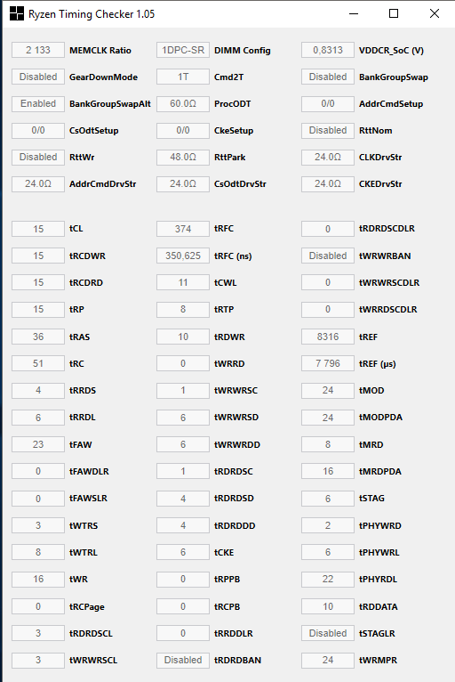

Danke schon mal, mache ich wenn ich wieder zu Hause bin heute Abend! Hatte im Gigabyte Forum schon quer gelesen, dass man mit dem tRC Wert gute Erfolge erzielen könnte.cm87 schrieb:@SFFox Lies mal mit Ryzen Timing Checker deine Einstellungen aus und Poster hier mal einen Screenshot.
@cm87 Hier der Screenshot. Ich habe noch nicht getestet, aber schon mal aus dem Gigabyte Forum den Tipp beim Boot beherzigt die tRC von 54 auf 75 hoch zu setzen (und sich ggf. langsam runter zu tasten).

Vsoc mal runter auf 1,0V.
Und Spannung am RAM mal auf 1,36V.
tRFC ist schon ziemlich weit oben - könntest noch die Widerstände durch probieren.

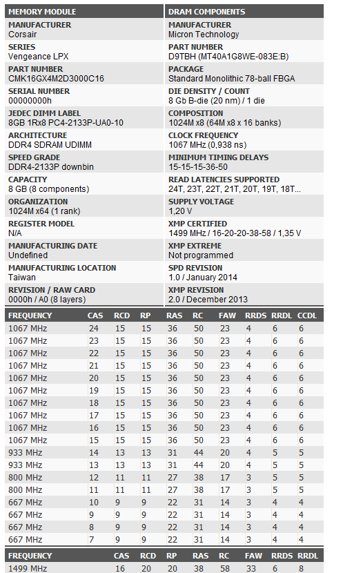

wenn ich das richtig sehe, dann sind das Micron b-die. leider nicht optimal für Ryzen. Allerdings sollte das XMP Profil funktionieren.
