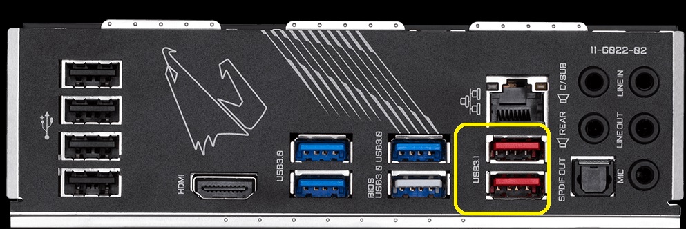

Also sogar beim normalen Systemstart leuchtet die Tastatur auf, aber manchmal die Maus nicht. Dann muss ich die Maus einmal neu anpluggen und dann funktioniert ist, entweder der obere (vom Bild aus gesehen) USB Port kaputt oder kp, ich benutze diese beiden usb 3.1 ports:
Also kann das eher doch nicht am Treiber liegen oder? Denn schon vor dem Bootvorgang, halt genau beim einschalten is da keine Reaktion zu erkennen
Gut daß du das erläutert hast. Das Problem könnte tatsächlich darin zu Suchen sein, daß du deine Maus / Tastatur an einem USB 3.1 Port betreibst. Betreibe die Peripherie doch mal an den USB 2 Anschlüssen.
Würde mich nicht Wundern, wenn sich die Probleme dann in Wohlgefallen auflösen. Mit Sicherheit sind die Ports nicht defekt. Sondern mit hoher Wahrscheinlichkeit auf Probleme der Treiber mit USB 3.1 zurück zu Führen.
Außerdem kommt es auch noch darauf an, was du im Bios in Bezug auf USB aktiviert oder nicht aktiviert hast. Besonders wichtig in Bezug auf das Aufwachen aus dem Stromsparmodus. Könnte ein Zusammenspiel dieser von mir aufgezeigten Punkte sein.
Da bin ich mir sogar ziemlich sicher, daß entweder einer oder beide Punkte des Übels Problem darstellen. Jedenfalls benötigt mancherlei Peripherie wie eine Maus nach wie vor USB 2 um so wie vorgesehen vollumfänglich zu Funktionieren. Nicht umsonst gibt es diese Anschlüsse nach wie vor.
