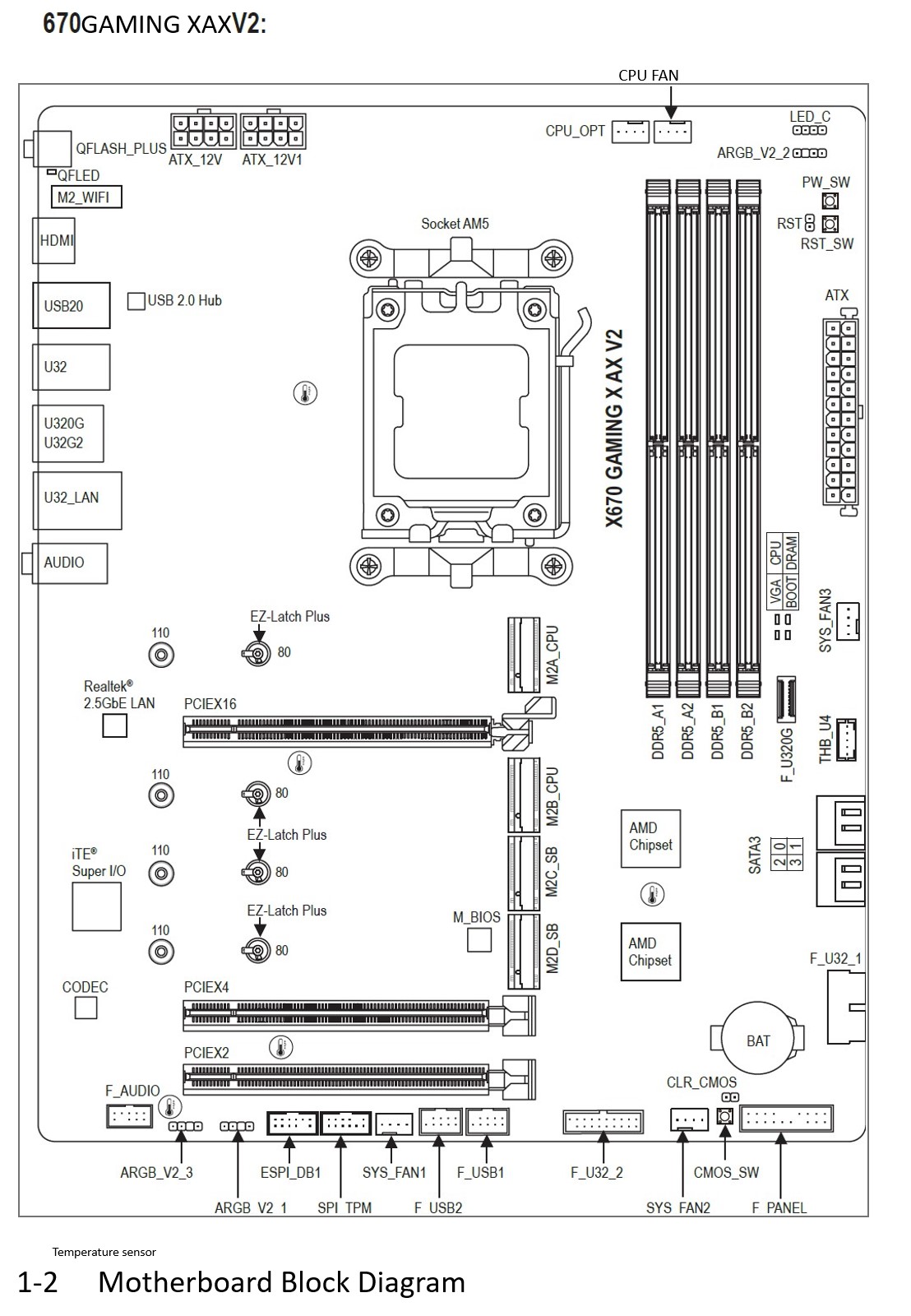

Kann ich ALLE M2 belegen ohne dass die GraKa die Lanes gekappt bekommt ?!
Rein sollen 3 x M2 mit PCI X 4 und eine M2 mit PCI X3 plus 1 SSD als BackUp
Ich blicke da noch nicht ganz durch.
Hab im Anhang MB Pics eingefügt.
Danke im Vorraus

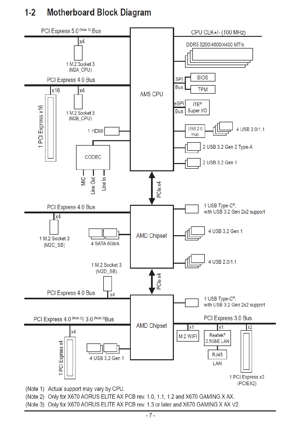

Wenn du volle Bestückung der M.2 Steckplätze fährst, dann hat die Grafikkarte immer noch ihre 16 Lanes. Da wird nichts gekappt oder dergleichen.
M2A ist direkt an die CPU per PCIe Gen 5 angebunden. M2B nutzt PCIe Gen 4 direkt an der CPU. M2C ist am AMD Chipsatz per PCIe Gen 4 angebunden, der wiederum per PCIe Gen 4 x4 an der CPU. M2D ist genauso angebunden.
Kannst dir bei AMD ansehen, was die CPU alleine an Lanes bereitstellt und ggf. der Chipsatz selber:

Nein, nur die Bandbreite zur CPU wird geringer, wenn gleichzeitig SSDs einen Zugriff haben, die am Chipsatz hängen.
