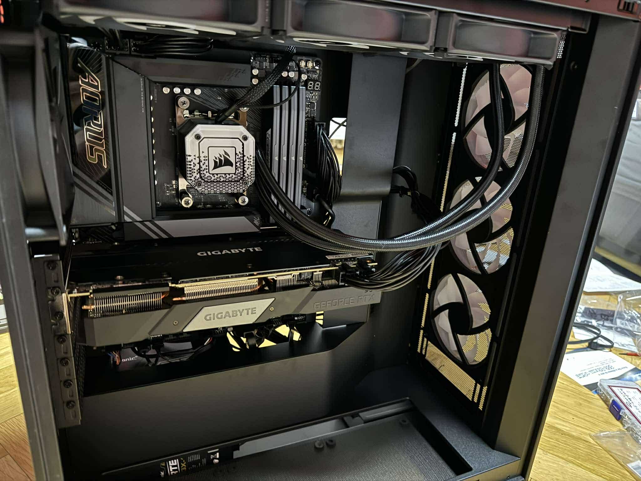

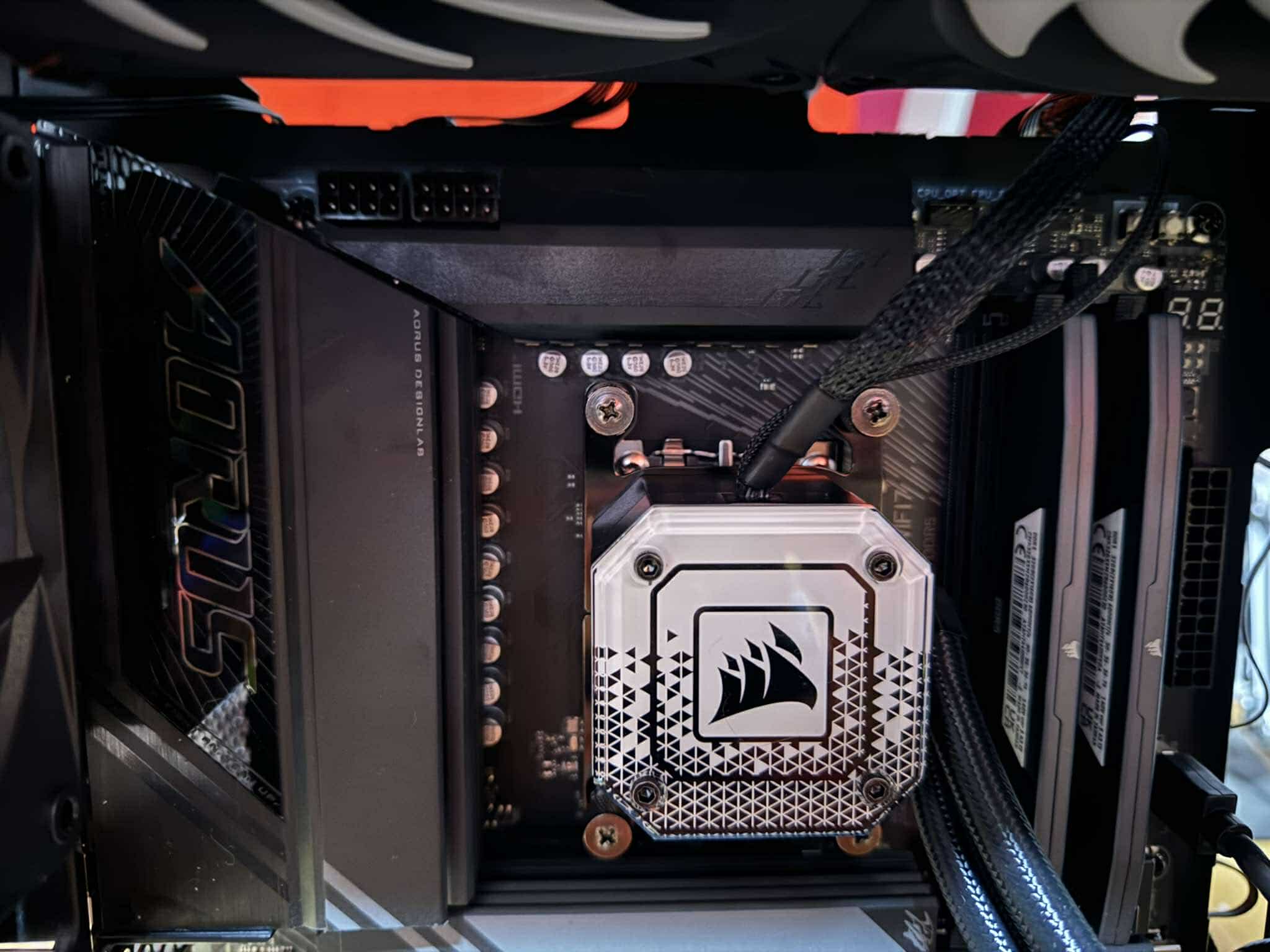

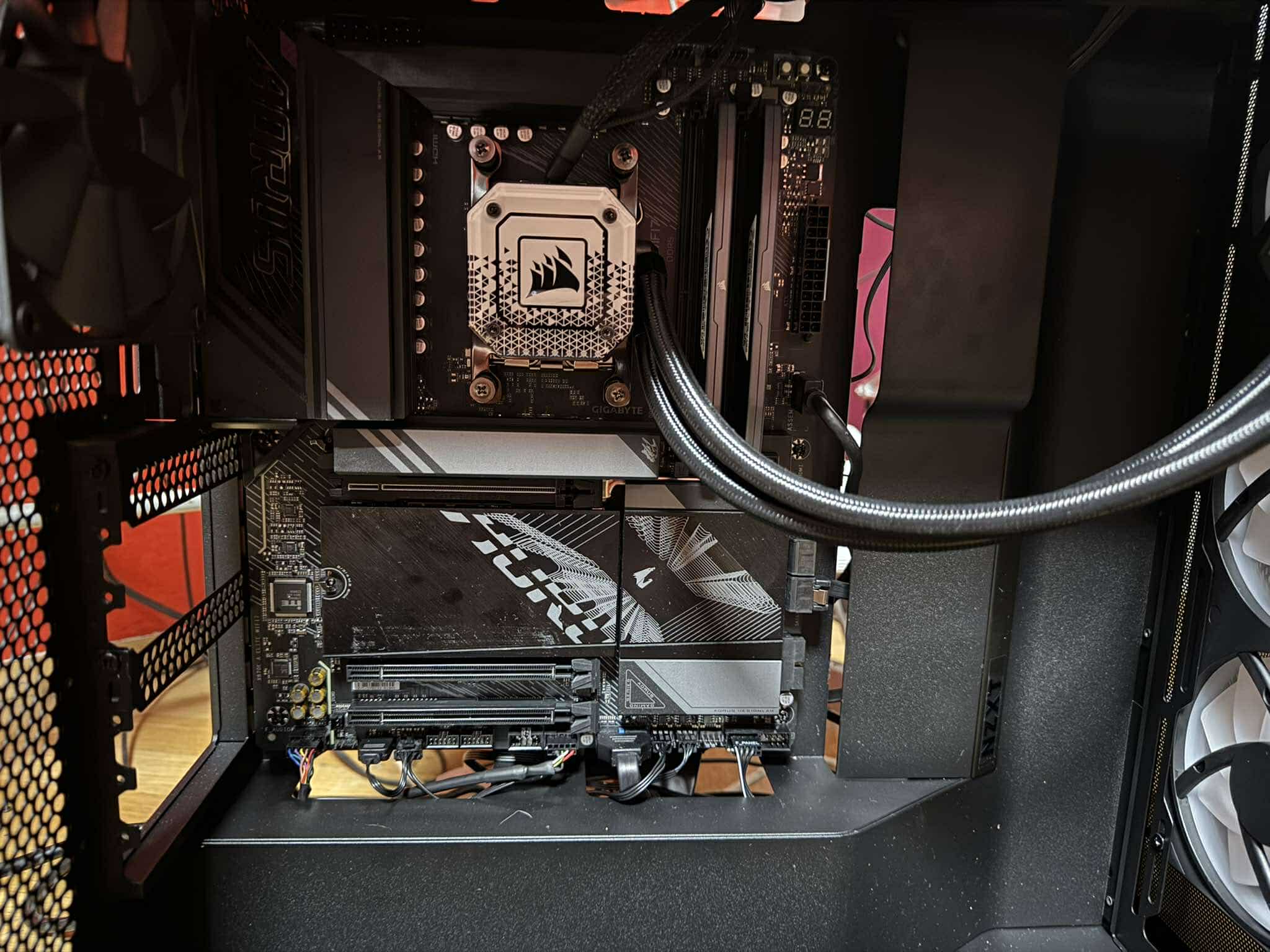

wollte mir dieses Jahr ein Upgrade gönnen und hab mir einen neuen PC zusammengestellt. Das einzige was ich von meinem OG PC übernehmen wollte war meine alte Graka und meine 4 TB SanDisk SSD sonst wollte ich den Rest komplett neu kaufen. Leider war das schon mal der Start von der ganzen Miserie.
(original hatte ich ein anderes Netzteil bestellt und andere RAM Sticks: Seasonic Vertex GX 1200 W ATX & 4 x CORSAIR Vengeance DDR5 16 GB)
Habe mir die Teile bei Amazon besorgt. Außer den CPU, den hat ein Arbeitskollege von mir bei Cyberport ergattern können. Habe alles in das neue Case eingebaut. CPU Kühler habe ich montiert, Sys Fan hab ich montiert, die SSD hab ich drinnen angeschraubt. Mainboard auf die Box gelegt alles brav eingebaut, CPU mit dem Pfeil ausgerichtet, zugmechat den Kühlersockel umgebaut, die RAM Sticks eingebaut, SSDs plaziert und dann hab ich das Teil in das Gehäuse montiert. Netzteil dazu, Kabel Management gemacht damit man so wenig sieht wies nur geht, CPU Kühler am CPU angebracht und dann hab ich mal alles angeschlosse, F-Panel, USBs, HD-Audio, Sys Fan, RGB Anschlüsse, RGB Controller vom CPU Kühler angeschlossen, CPU Kühler an das MOBO gesteckt, dann das Mobo Powerkabel sowie die zwei CPU Powerkabel. Dann hab ich meine Graka eingebaut und montier und sie mit den PCIe Kabeln versehen.
Stelle den PC auf schließe ihn an den Strom an, PSU auf ein. Dann versuch ich den PC einzuschalten und.... nichts passiert. Der ganze PC gibt kein Lebenszeichen von sich. Ich sehe keine LED's auf dem MOBO aufscheinen, garnix. Habe dann Stundenlang an einem Freitag Abend mit dem Arbeitskollegen von dem ich den CPU hab versucht zu Troubleshooten aber wir sind zu dem Schluss gekommen, dass vielleicht das MOBO defekt ist. Also hab ich es Amazon zurück geschickt und ein neues Bestellt.
Mit dem neuen MOBO gleiches Spiel. Der Kollege meinte es könnte vielleicht daran liegen, dass das BIOS für den neuen CPU nicht funktioniert. Also bin ich zu ihm Rüber weil ich keinen USB hatte und er hat das BIOS geflashed mit Q-Flash. Zu meinem wunder hat sich das ganze System aktiviert und hat das erste mal ein lebenszeichen gegeben. Einziges bedenken war, dass aus der gegend um den RAM Bereich herum eine kleine Rauchwolke ausgetreten ist. Wir haben viel versucht am ende hat er meinen CPU bei sich eingebaut und konnte nicht Posten. Also sind wir zu Cyberport gefahren (wieder an einem Freitag abend FML) damit die den CPU mal testen. Eine Woche später bekam ich den CPU wieder zurück, scheinbar funktioniert der einwandfrei und sie sind mit ihrem Build auch ins BIOS gekommen.
Gut also habe ich mal alles bis auf den CPU Kühler und das Case wieder retourniert und habe mir die oben genannten Teile bei Cyberport gekauft. Diesesmal hab ich gleich aus der Box raus den Q-Flash gemacht und war froh, dass das MOBO sich mal eingeschalten hat. Hat geklappt, hab alles wieder eingebaut schalte den PC ein..... und nichts passiert.... schon wieder. Das einzige was diesesmal anders war ist, dass sich die Front RGB von dem Case eingeschalten haben. Und tragischerweise ist wieder eine kleine Rauchwolke aus der umgebung der RAM sticks rausgekommen.
Ich bin wirklich am Ende aller Ideen die ich habe. Habe mittlerweile 3 Motherboards versucht von zwei verschiedenen Lieferanten, 2 sets an RAM Sticks von verschiedenen Herstellern, 2 verschiedene Netzteile von verschiedenen Herstellern, den CPU zur überprüfung geschickt und ich hab absolut garkeinen Plan was hier schief läuft.
Ich habe das Drecksteil jetzt mal zu einer Reperatur gebracht damit die sich das ganze mal ansehen, aber hat irgendjemand hier vielleicht ideen bzw ähnliche erfahrungen mit einem ähnöichen build?
LG
Alex

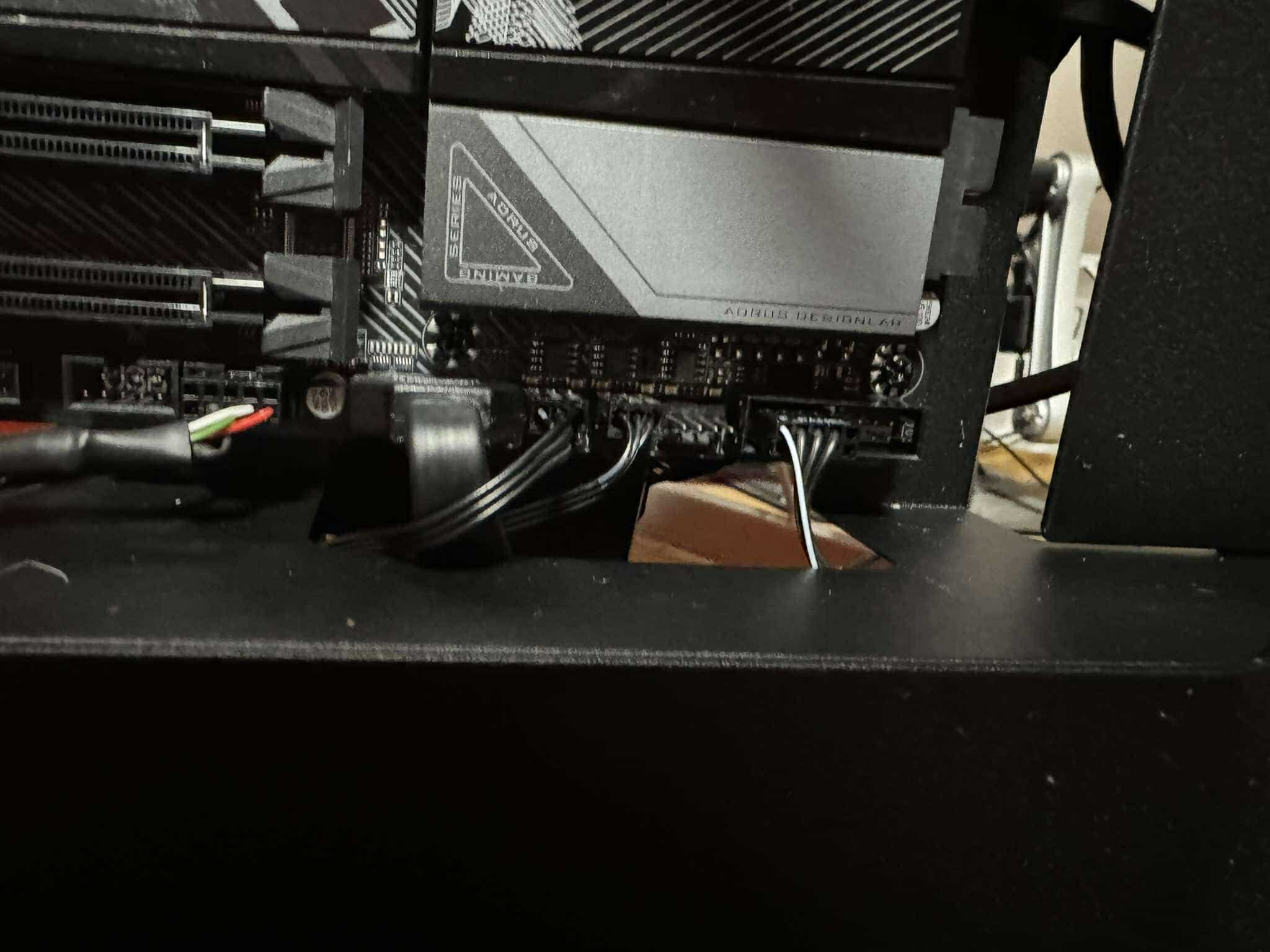

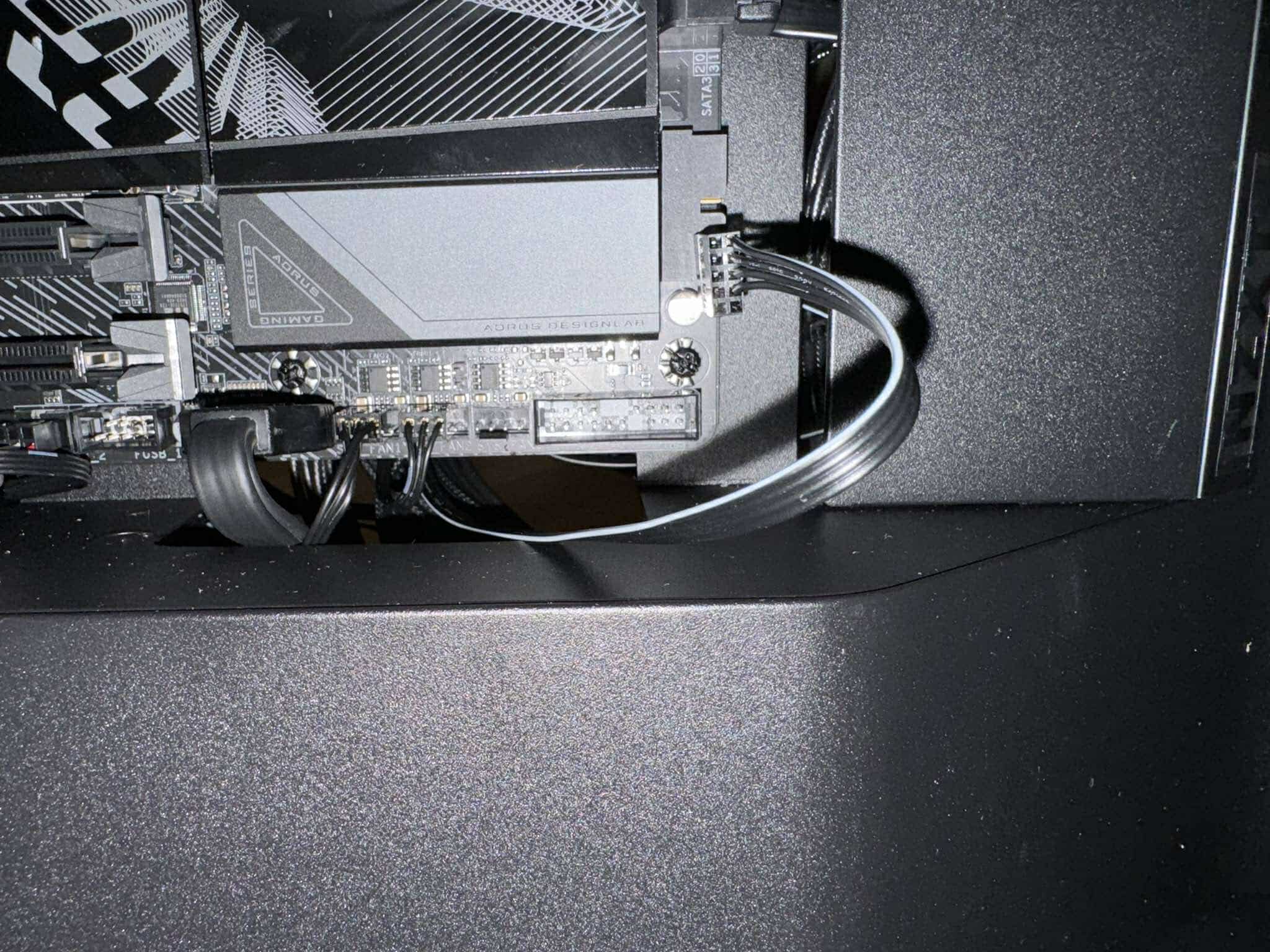

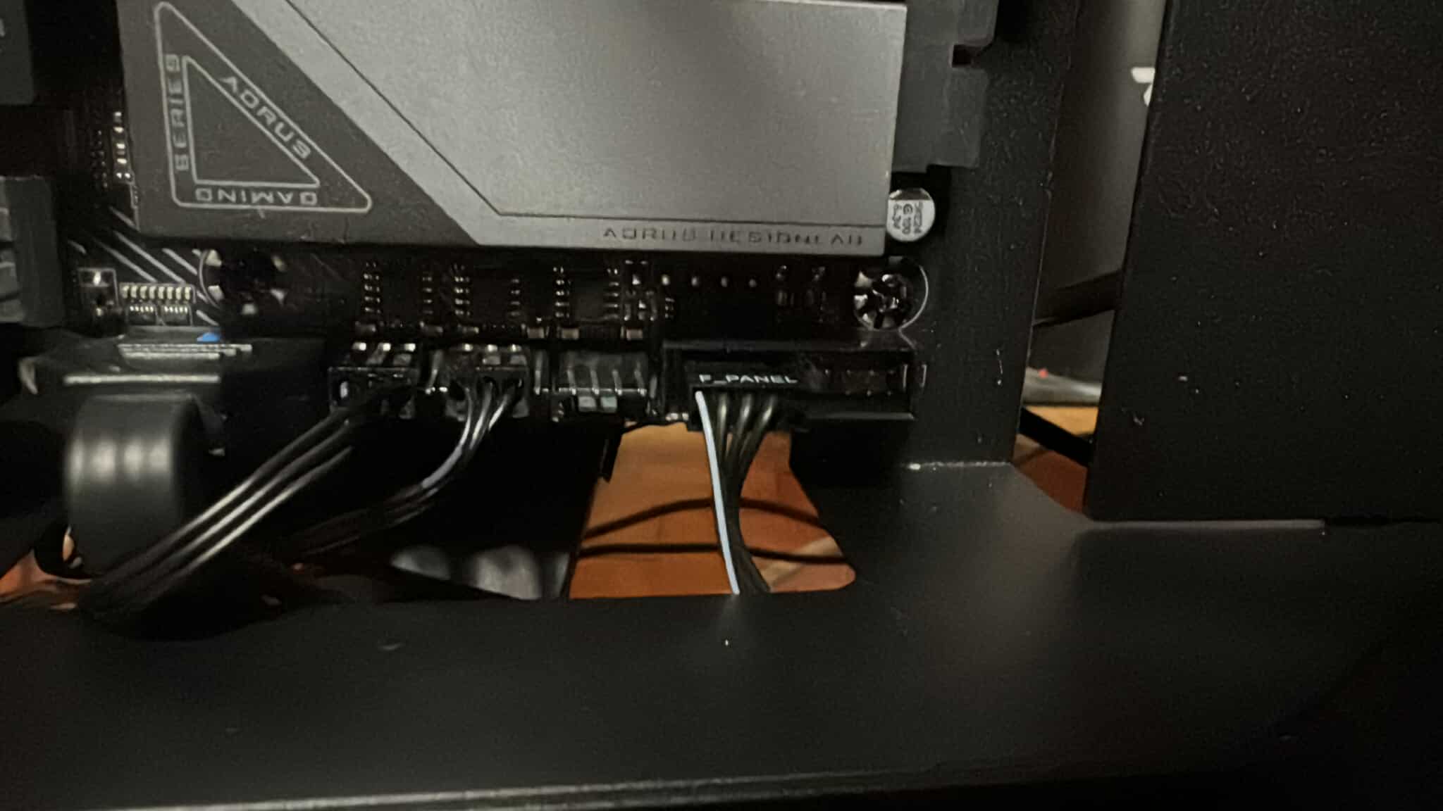

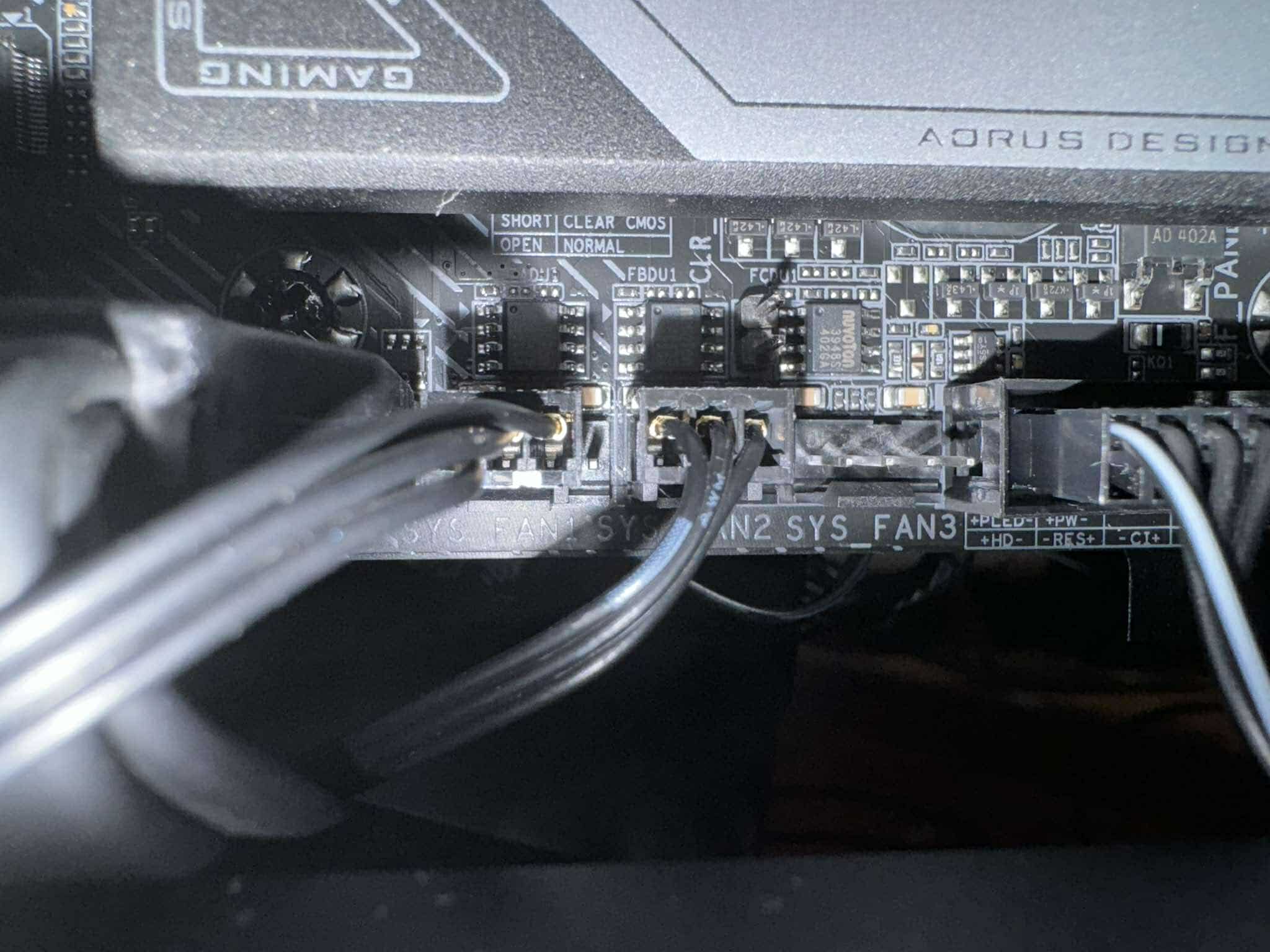

Power Button sind ja pins 3 und 4 in der oberen zeile. versuch mal vorsichtig die mit einem schraubendreher kurzschließen.
EPS12V steckt
ATX24 steckt
damit muss beim an schalten eigentlich was passieren.
Klingt schon nach defektem Power Button
Edit: Rauchwolke gerade erst gesehen.. Das klingt nach kurzschluss.. Da gilt herauszufinden woher der kommt.
Reaktionen: -=:Cpt.Nemo:=-

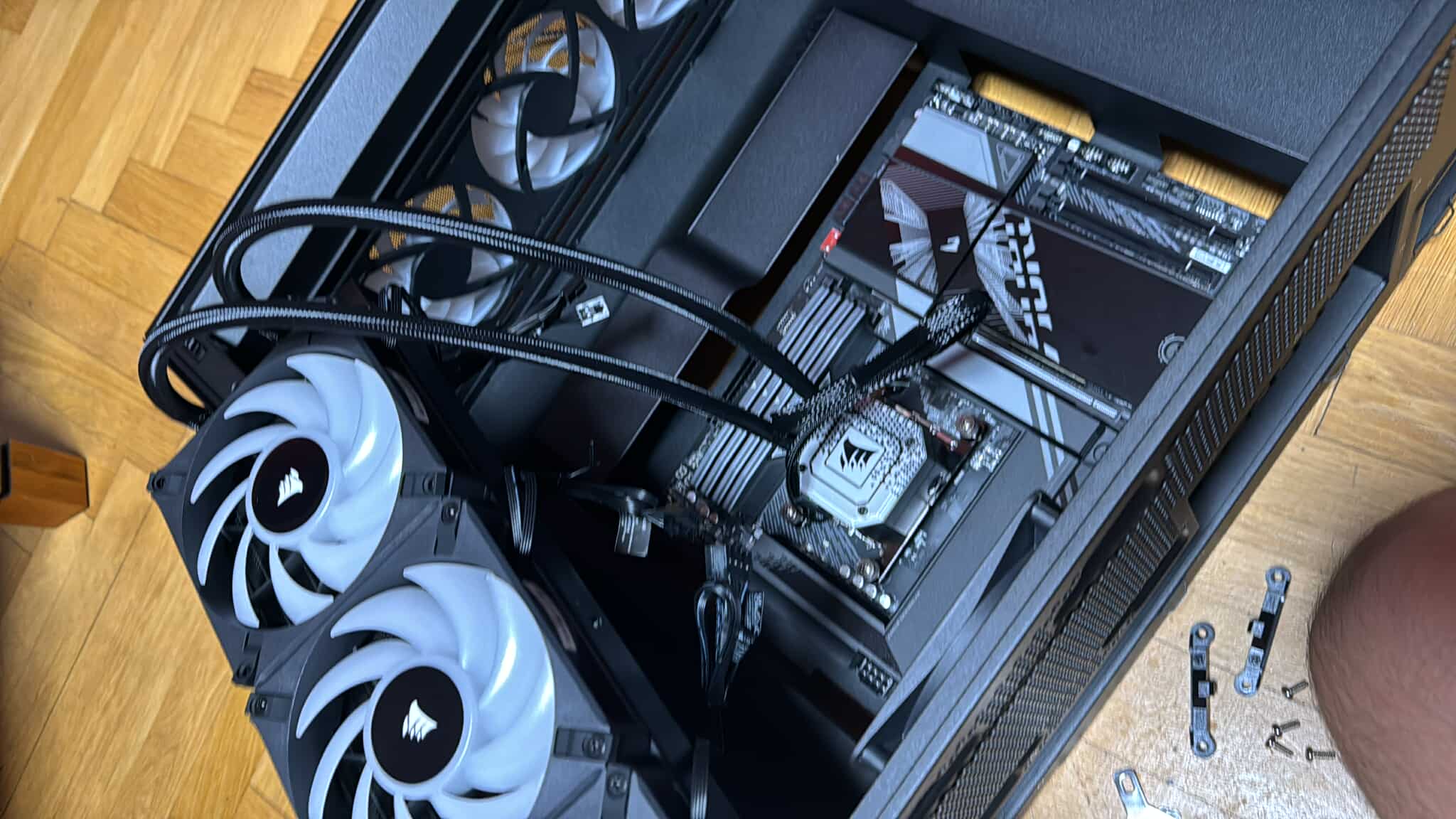

Sich die Abstandshalter für das Mainbaord verbaut?
Wenn irgendwo rauch raus kommt ist etwas grundlegend falsch!
Das ist ganz oft ein Kurzschluss. Das kann durchaus andere Sachen mitnehmen.
Reaktionen: sNo0k und madmax2010
einfach kurz mit einem umper drauf stecken bis er angeht dan wieder ab.
Mit nem schraubendreher kannst du auch einiges kaputt machen.
den stecker für die CPU ist auch drin ?
Sieht halt auf den Fotos so aus, als ob der Abstand zwischen Mainboard und Gehäuse auf der rechten Seite des Boards ziemlich gering ist.
Kann aber auch an den Aufnahmen liegen?

Naja laut deinem Video macht dein Rechner ja was, es leuchten kurzzeitig die RGB's auf. Also kurzschluss!
zieh mal alles was nicht gebraucht wird ab, auch Front USB und A RGB, nicht dass du da nen kurzen drinne hast.
Oder mach mal einen Tischaufbau, sprich alles aus dem Gehäuse raus und auf dem Mainboard Karton aufbauen.
Ps: Es geht mich zwar nichts an, aber warum verbaut man ein 1,2KW Netzteil??
Auch wenn eine RTX5090 bis zu 600Watt ziehen soll, würden 1000 Watt mehr als genug sein.

Ja die sind bei dem Gehäuse gleich eingebaut. Mittlerweile frag ich mich ob hier vielleicht wirklich etwas schief gelaufen ist. Weil das Gehäuse und der CPU Kühler sind die einzigen zwei die ich nicht umgetauscht habe.
@sNo0k Ja genau wie im video sind die eingebaut. Ich hab jetzt auch nochmal extra in die gebrauchsanweisung geschaut und da würde ich auch nichts rauslesen können was darauf schließen würde. Gut Gebrauchsanweisungen sind in dem Fall leider auch nur Bilder. Das Zubehörset ist eine einzige Standoff schraube mit gegenpart, schätz mal das soll ein Ersatzteil sein.

Muss eindeutig ein kurzer irgendwo sein. Ich frage mich ob ich vielleicht irgendetwas falsch angeschlossen habe aber ich könnte mir nicht vorstellen was.
Das fette Netzteil habe ich mir als "nummer sicher" zugelegt lustigerweise wegen der 5090. Schaun wir mal ob ich überhaupt soweit komme das ich mir um eine neue Graka gedanken machen muss lmao.
Reaktionen: sNo0k
Na dann, wie schon geschrieben, alles raus aus dem Gehäuse und erst mal nur das nötigste ran.
Sprich, CPU ein Ram und Netzteil. Ich würde, wenn vorhanden, erst mal nur nen Boxkühler drauf legen zum starten.
Monitor auch erst mal nur ans Board. Wenn dann Lebenszeichen kommen, gehts weiter.

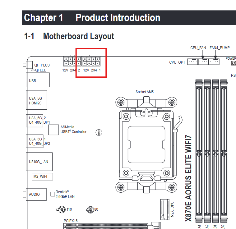

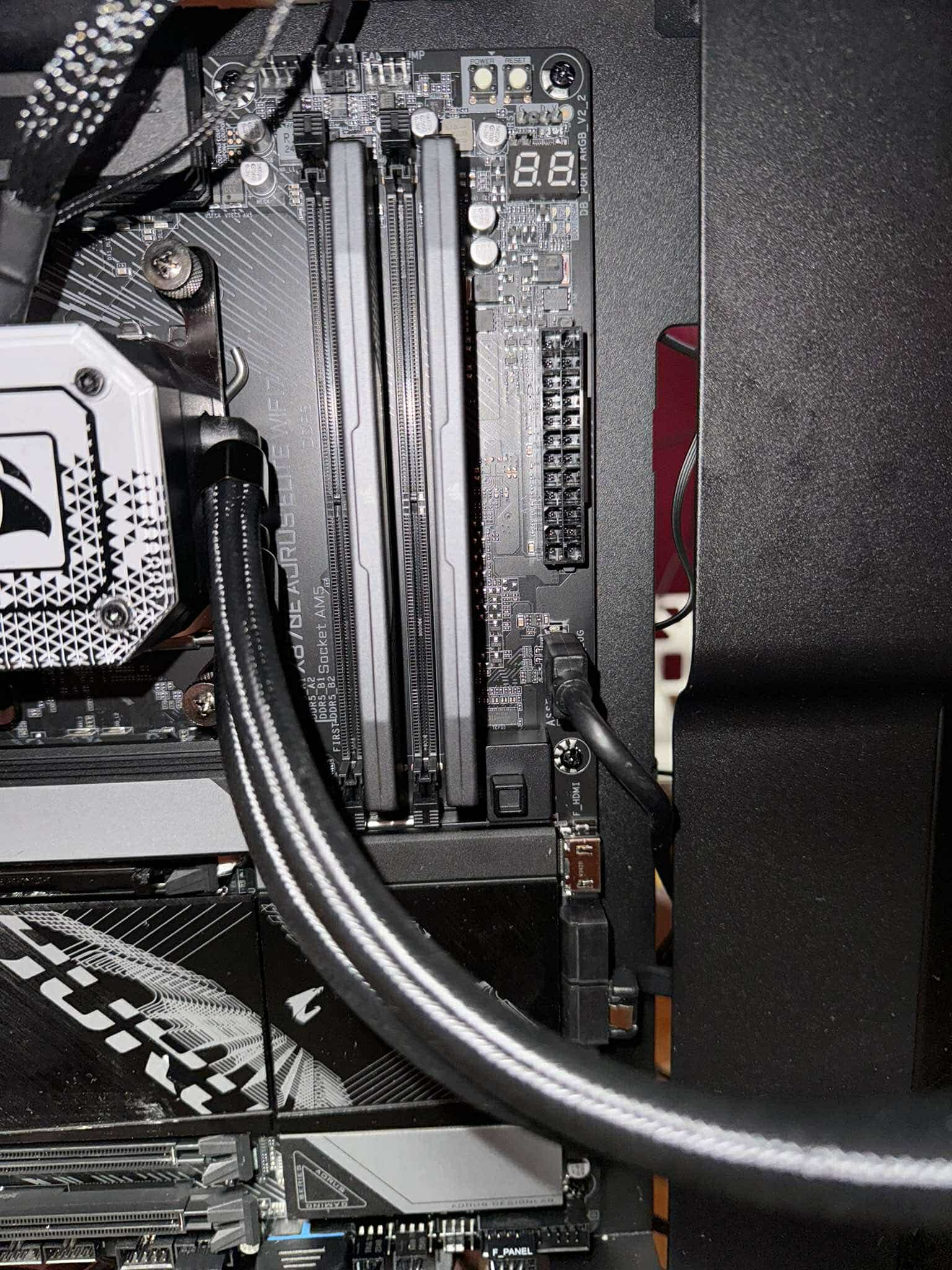

Ähm vielleicht habe ich das übersehen und du hast es nachträglich noch eingestöpselt aber ansonsten fehlt der CPU Stromstecker oben
Schau noch mal richtig hin, es fehlen auch der 24Pin. :D :mussweg:
natürlich hab ich die CPU und MOBO stecker drinnen. Ich hab versucht so viele Fotos vom MOBO zu machen wies nur geht und hab für ein paar die Kabel rausgenommen damit es sieht.
Darauf ob die richtig eingebaut sind kann man sich nicht verlassen, man muss schon kontrollieren ob sie richtig mit dem Mainboard und deren Löcher auch passsen
Ausschlussverfahren auf einem Karton anwenden. nicht eingebaut weiter machen,nicht dass dir noch die Bude abfackelt!

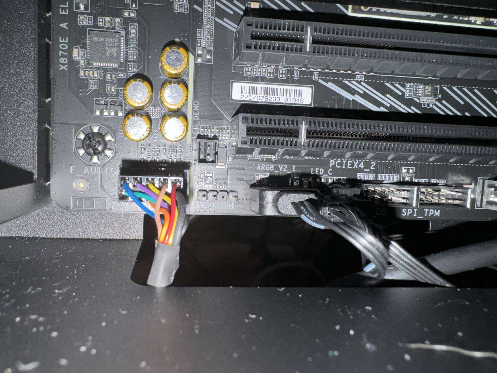

Hab den PC jetzt vom Rep Service zurück bekommen. Der Audiochip war defekt und frisst zu viel strom und geht auf über 100 Grad rauf. Habe das Board jetzt retourniert und werde alle anderen Teile bis auf den CPU und die SSD auch retournieren. Habe das gefühl irgendwas hat mit dem Case nicht gestimmt. Danke für die Tipps Leute.

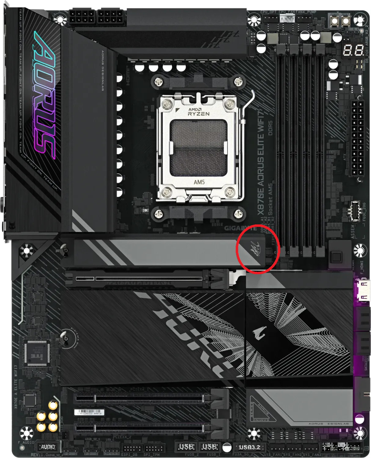

Wenn du die vormontierten Abstandshalter nicht an dein Mainboard angepasst hast, ist die Wahrscheinlichkeit sehr hoch, daß du einen Abstandshalter zuviel montiert hast (und dieser dann einen Kurzschluß verursacht hat).
Dein Brett hat an einer Stelle kein Montageloch, wo in deinem Gehäuse mit hoher Wahrscheinlichkeit ein Abstandshalter vormontiert ist. Ich habe die Stelle mal markiert:
Wenn das so ist, hast du beide Boards durch deinen Montagefehler ins Jenseits befördert. 🤷‍♂️
