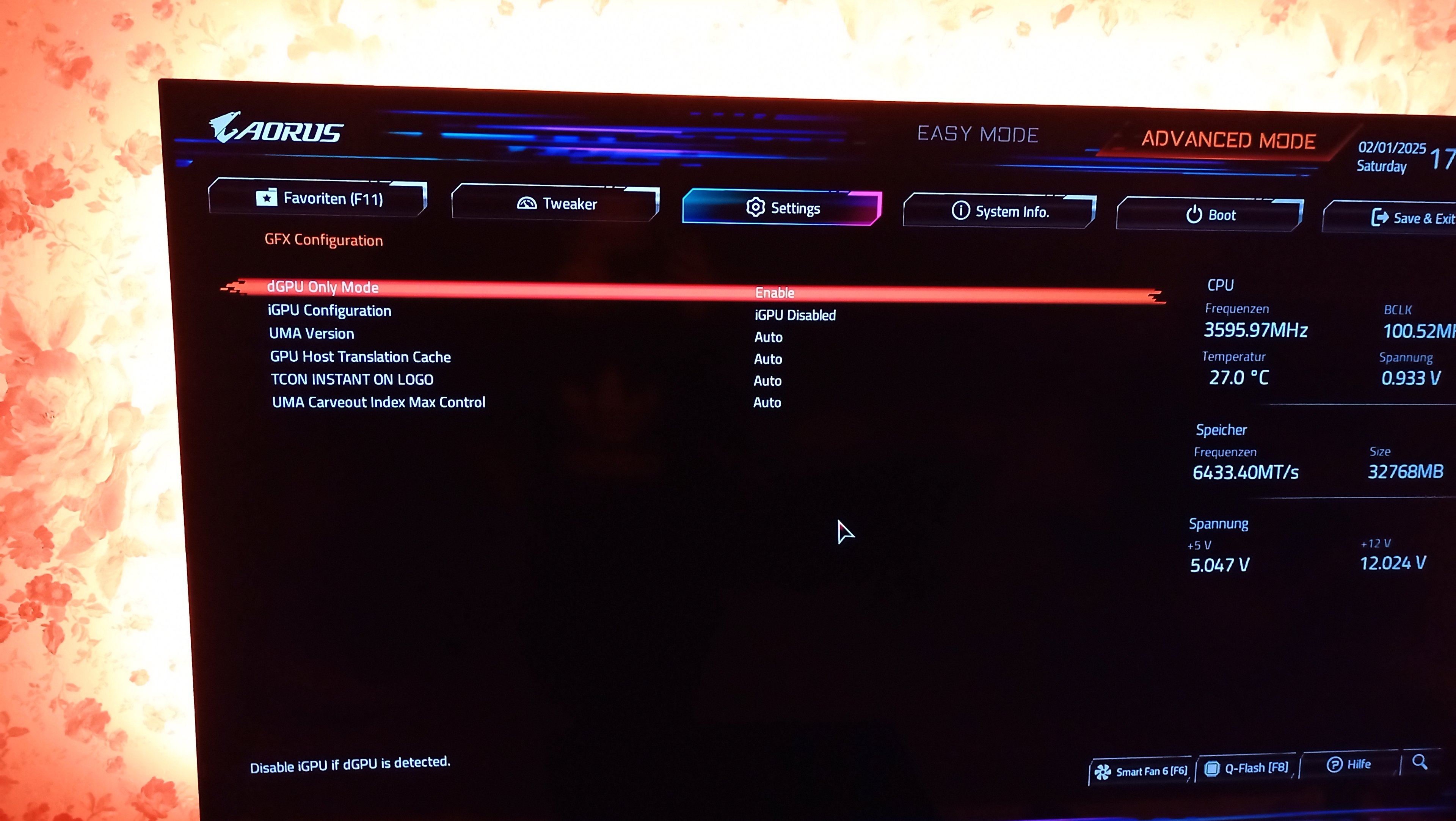

Ich habe Einstellungen im BIOS gefunden die meiner Meinung nach dafür zuständig ist die Ausgabe richtig zuzuordnen aber ich kenne mich damit nicht aus und möchte nichts falsch einstellen.
Aber für mich sieht es so aus als könnte man diese zuordnen 😁 ich bin mir bei diesem Board eigentlich sicher daß es funktionieren muss es hat sogar kurzzeitig funktioniert keine Ahnung wie weil ich eigentlich nichts umgestellt hatte.

Diese Einstellungen habe ich gefunden und auch so eingestellt das die eGPU als Hauptanzeige läuft und die APU komplett deaktiviert ist.

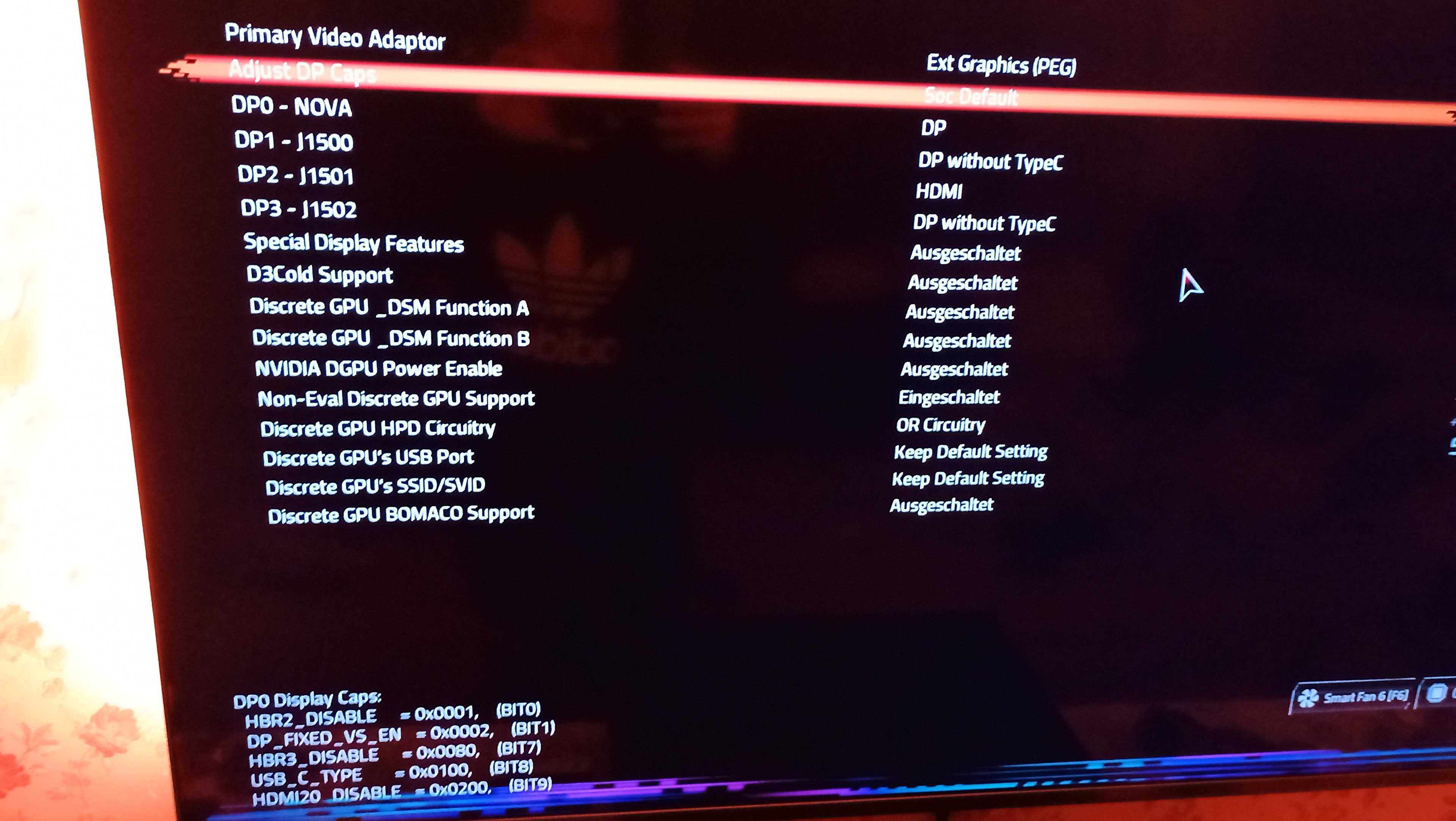

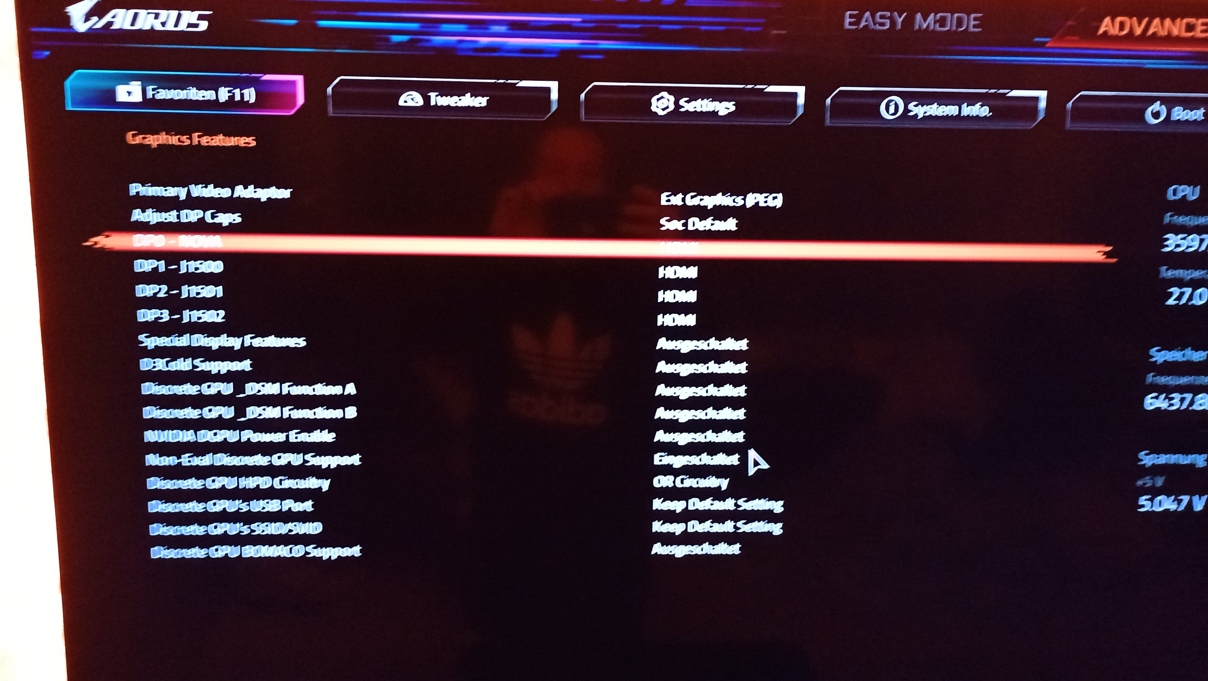

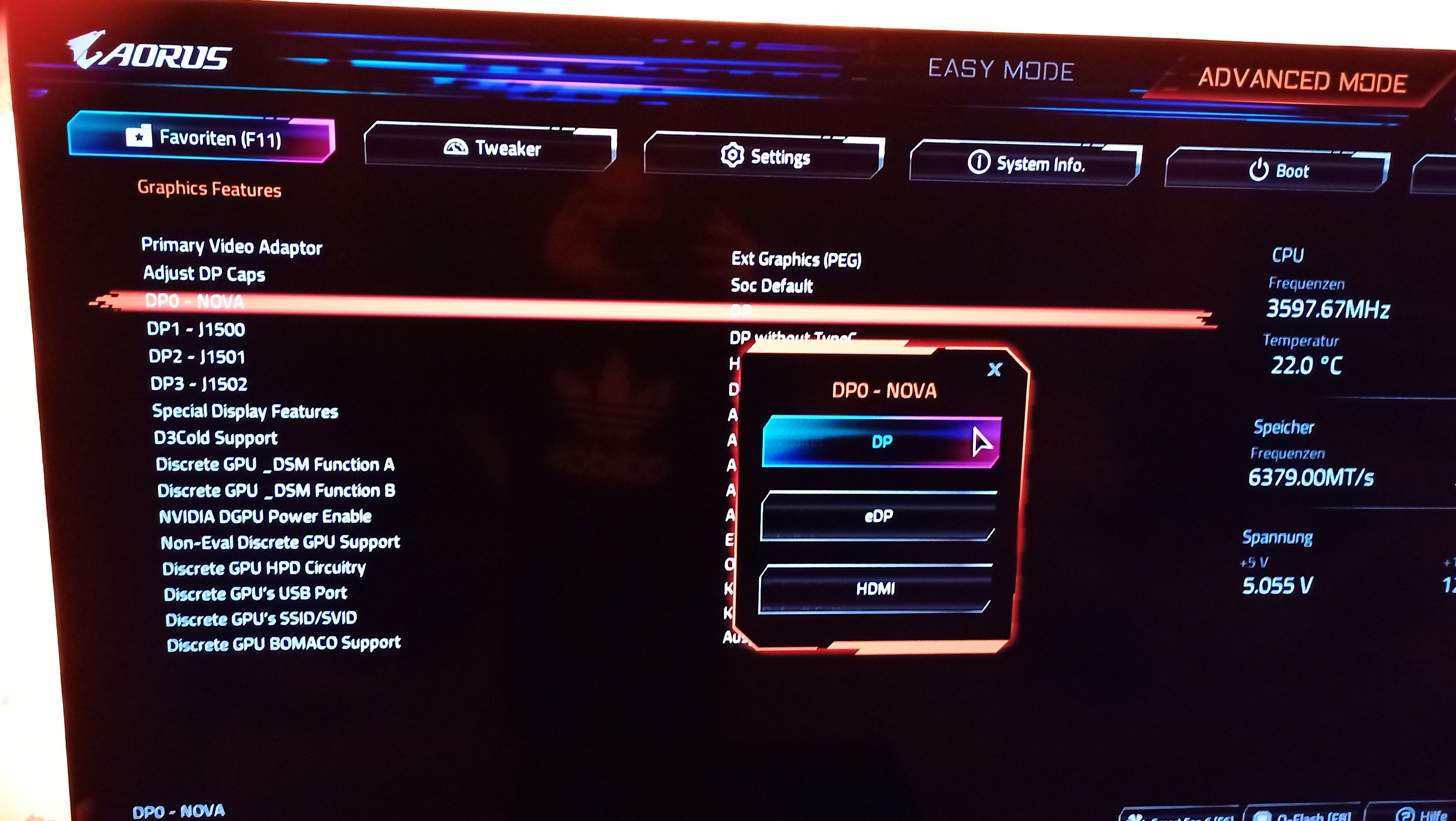

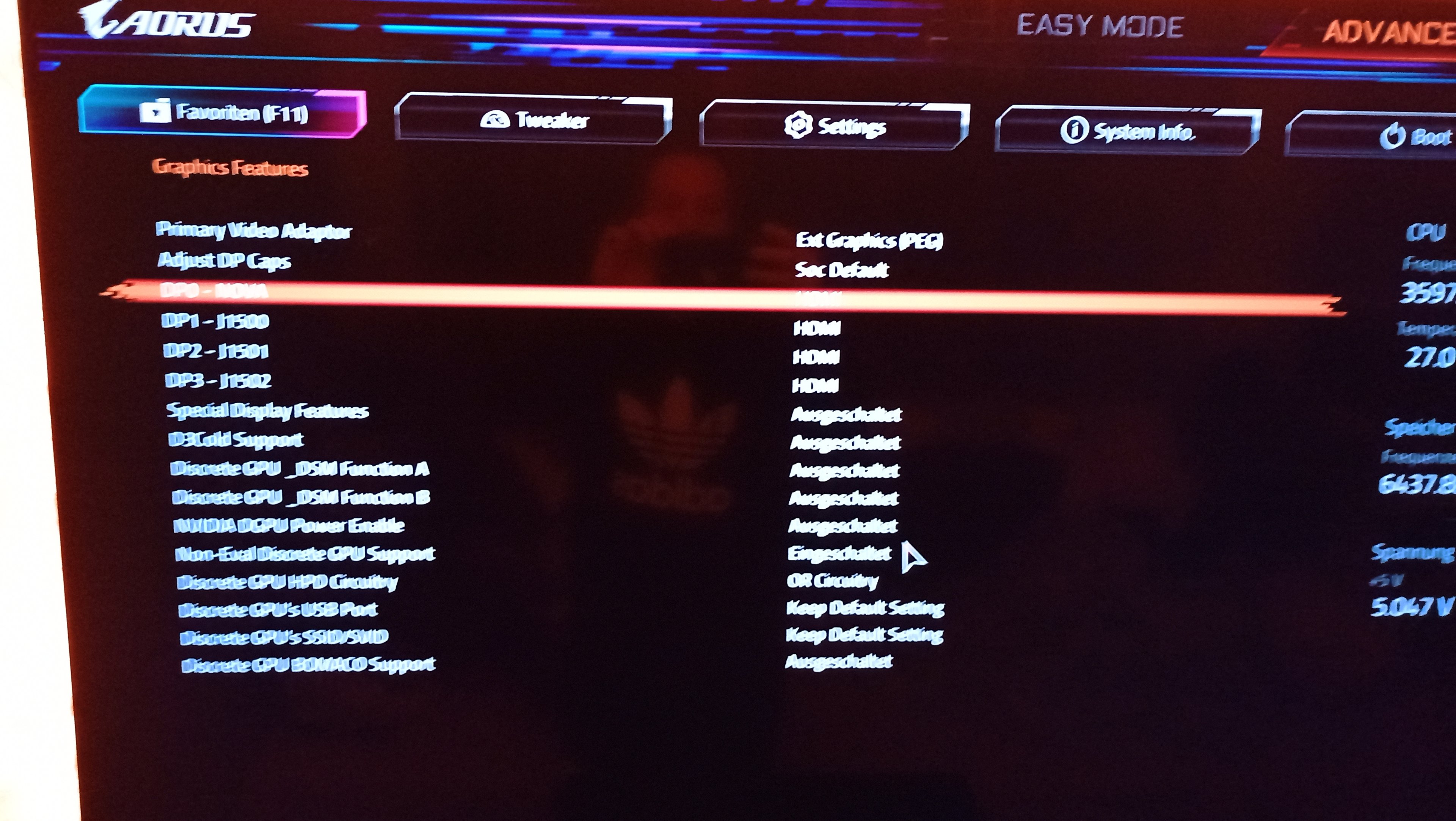

Hier die Screenshots...
Mich interessiert was die ganzen
DP0
DP1
DP2
DP3
Sind
Da man hier zwischen HDMI, DP port und eDP auswählen kann
Und die Display Caps Einstellungen interessiert mich auch unten links im Screenshot.
Was sind diesplay Caps ?
Bei Soc Default kann man eine Zahl eintragen.
Bei DP0 bis DP3 kann man zb zum Teil HDMI oder DP port auswählen zb auch DP without Type C oder eDP etc...

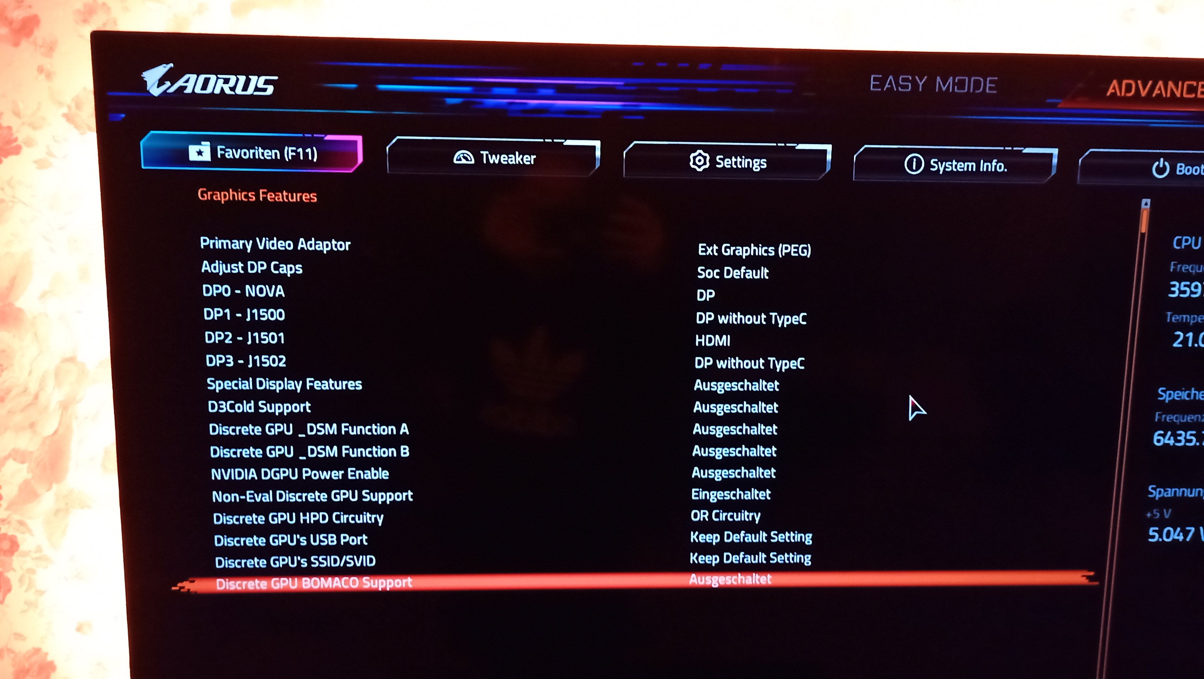

Keine Ahnung wie ! durch Zufall gerade einfach auf dumm verschiedene Sachen umgestellt da wo DP & HDMI auswählbar ist und hinten am Mainboard den DP Port vom Gehäuse Display umgesteckt und voila ES FUNKTIONIERT 😉👍
JEAH freu mich...Mal sehen wie lange es hält weil gestern Abend war es auch so und nachdem 5 Neustart oder ausschalten des PCs war es nicht mehr so.
Kein Plan 😉 was nur dumm ist man möchte ja auch verstehen wie und warum es funktioniert.
Deshalb auch die Fragen die wieder keiner beantworten kann.
Also zumindest zum jetzigen Zeitpunkt Problem gelöst!
Habe vom ganz linken DP Port von hinten gesehen in den ganz rechten DP Port gesteckt & wie gesagt im BIOS auf dumm umgestellt.
Und einen Port weiter steckt das HDMI drin von rechts gesehen.
Poste später nochmals ein Screenshot wo man sieht wie ich es eingestellt habe ist jetzt kein Hexenwerk gewesen aber zum dokumentieren halt...

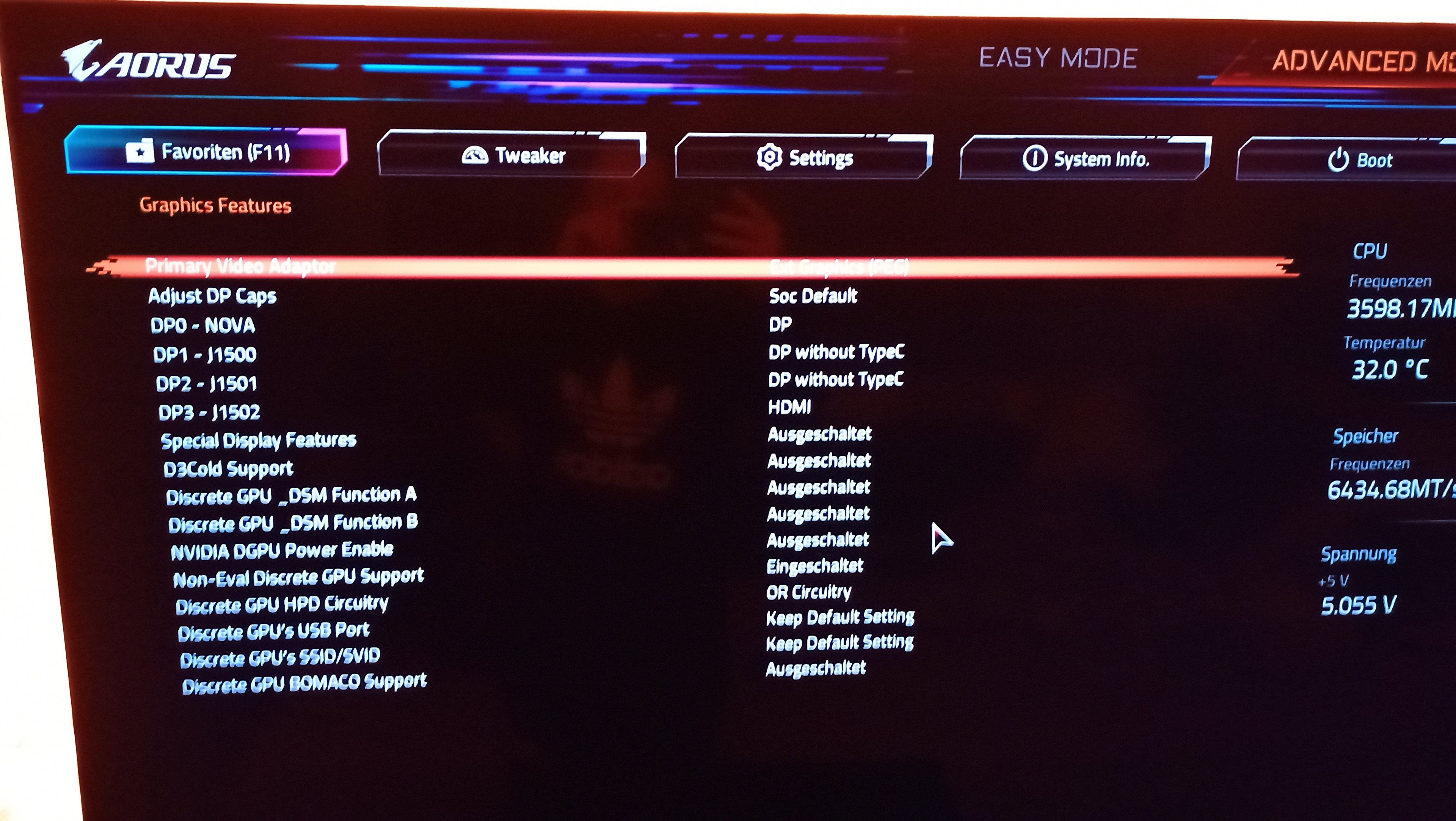

Hier, so habe ich das jetzt eingestellt vielleicht hilft es jemanden weiter der das selbe Board hat gegebenfalls auch selber Grafikkarte.
