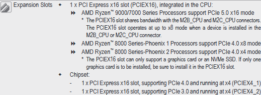

Der AMD Ryzen 5 8500G ist ein Phoenix 2 Prozessor, laut Handbuch bietet dieser nur PCIe 4.0 x4 im PCIEX16 Slot.

Ja es bringt einfach gar nichts habe ich alles schon gelesen leider 😔 egal was man macht die CPU gibt einfach nicht mehr her stimmt hatte ich schonmal genau das selbe gelesen habe nur vergessen weil man sich tot liest oft 😂 shit Happens.
