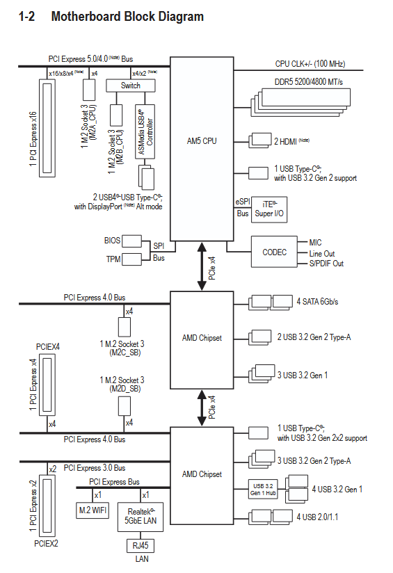

Spawn182 schrieb:
Was willst du mir der Riser Card? (Ok für die dritte PCIe 4.0 x4 beim Elite und Pro)
Ich wünschte mir diese Möglichkeit und das Block Diagramm könnte so interpretiert werden, leider ist im Handbuch nirgends die Option beschrieben auf die USB 4.0 Ports verzichten zu können. Insofern würde ich da erst einmal abwarten oder habe ich eine Stelle im Handbuch verpasst?
Leider fehlt die unten aufgeführte Anmerkung bei den USB Ports. Also scheint der zweite PCIe 5.0 M.2 Slot eventuell maximal auf x2 zu laufen.
Master X3D
Pro X3D
Elite X3D
Von der Webseite:
The M2B_CPU connector shares bandwidth with the ASMedia USB4® controller.When a device is installed in the M2B_CPU connector, both the M2B_CPU connector and the USB4 port supported by the ASMedia USB4® controller operate at up to x2 bandwidth.
Funktioniert also exakt so wie beim MSI X870E Tomahawk MAX. Wenn der USB-Controller deaktiviert ist, ist der m.2 4 Lanes, wenn eine m.2 installiert ist sind beide 2 Lanes, wenn keine m.2 installiert ist USB 4 Lanes.
