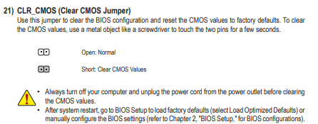

Über dem Frontpanel Anschluss ist ein Jumper den man setzten muss um ein CMOS zu resetten.

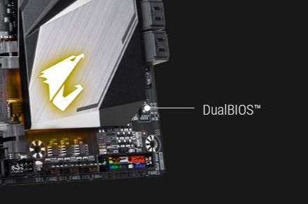

Das Mainboard hat ein DUAL BIOS, d.h er kann während des BOOTEN "F2" drücken und dass alternative BIOS zu laden.
Reaktionen: iNDUCTION
"Rescue BIOS" wird nur getriggert wie es lustig ist(meist wenn man den RAM falsch eingestellt hat), kann man nicht direkt drauf zugreifen.

So wie ich das richtig verstanden habe, sollen die zwei CLR_CMOS Pins (über dem F-PANEL Stecker) mit einer Brücke verbunden werden. Danach Rechner an.
@iNDUCTION
Netzteil vor dem CMOS-reset entweder an der rückseite ausschalten, oder Kabel ziehen.
Mit dem Schraubendreher ist das ansonsten kein Problem - sich da jetzt extra einen jumper zu besorgen macht keinen unterschied.
Findet das Reseten VOR dem wiedereinschalten des Rechners statt? Dann ist das kein Problem. Jedenfalls hat die Schraubenzieher Methode nicht funktioniert, alles ohne Änderung.
Er soll es noch mit der Brücke machen. Habe ich es richtig verstanden, das Reseten findet statt während Rechenr aus ist. Die Brücke kommt VOR dem widereinschalten wieder raus.
Hier mal die Passende stelle aus dem Handbuch.
Sehr cool, ich habe die Stelle im Handbuch auch gesucht, jedoch nur nach "reset" gesucht, ich hätte auch nach "clear" oder "CMOS" suchen sollen. Er wird es noch mal machen, mal schauen ob es was bringt.

So wie ich es gesehen habe, Kann man in dass Alternative BIOS nur kommen in dem man Während des BOOTEN "f2" drückt... was aber schwierig wird ohne Bild.
EDIT: bzw. ich habe auch im Manual nichts anderes gefunden wie man das andere BIOS triggern.Hier hat einer im pcgh Forum ein Ähnliches Problem mit dem Aktivieren des Alternativen(dual) Bios.
Hö ? Ist das nicht ein kleiner Schalter den man umstellt und dann ganz normal ins 2. Bios :confused_alt:

Der Hinweis auf Dual Bios ist ebenfalls Top. Dafür bedarf die Umsetzung, Equipment und etwas Erfahrung. Das M_BIOS steht für Master, das B_BIOS steht für Backup. Beide müssen entlötet werden und das Backup kommt anstelles des Master.
