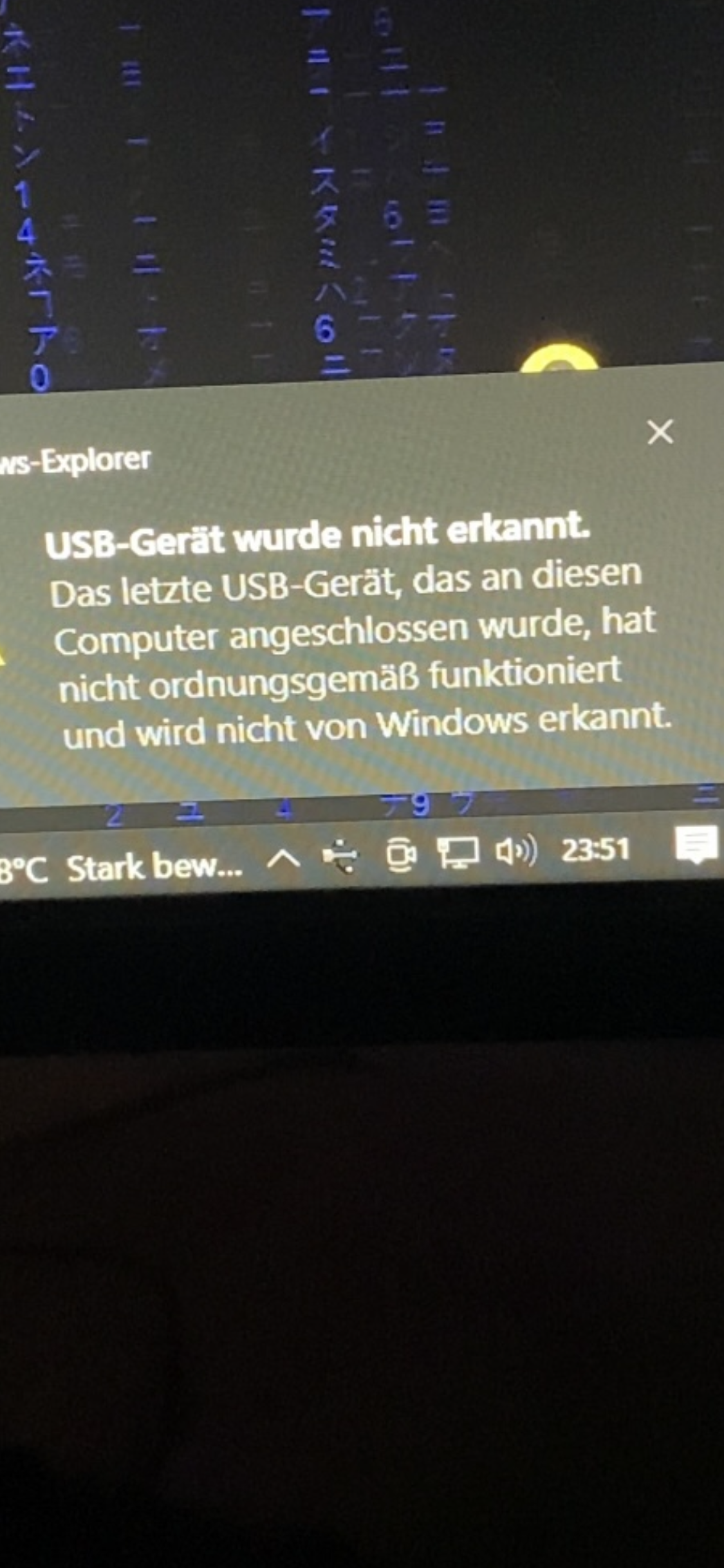

...meine Tochter hat gestern eine Wheelbase von Fanatec geschenkt bekommen, haben dann Fanatec lab installiert, alles genau nach Vorgabe und dann die Base am USB Port angeschlossen und es kommt der Fehler wie auf dem Bild zu sehen.
Andere USB Ports versucht, überprüft ob alle Trieber und das Bios aktuell sind, sind aktuell, pc neu gestartet, Software für das Wheel deinstalliert und neu aufgespielt, Verkabelung allgemein überprüft, Base steht im richtigen Modus, andere USB Geräte funktionieren, mein Gefühl sagt mir das Wheel ist nicht defekt irgendwo liegt ein Konflikt vor, ich sehe sie nur nicht.
Hab derzeit den PC komplett vom Strom genommen, werde nach dem Essen das Problem noch mal angehen wollen, vielleicht mit ein paar Tips von euch.

Welchen USB-Port hast Du denn verwendet?
Bei Gigabyte werden die vier ("schwarzen") nebeneinanderliegenden USB-2.0-Ports meistens von einem Hub-Controller-IC (Genesys Logic GL850S) auf dem Mainboard bereitgestellt und nicht direkt vom Intel-Chipsatz.
Es können dieselben Probleme auftreten, wie man sie auch von externen USB-Hubs her kennt.
Also mal einen von den "blauen" oder "roten" testen.
