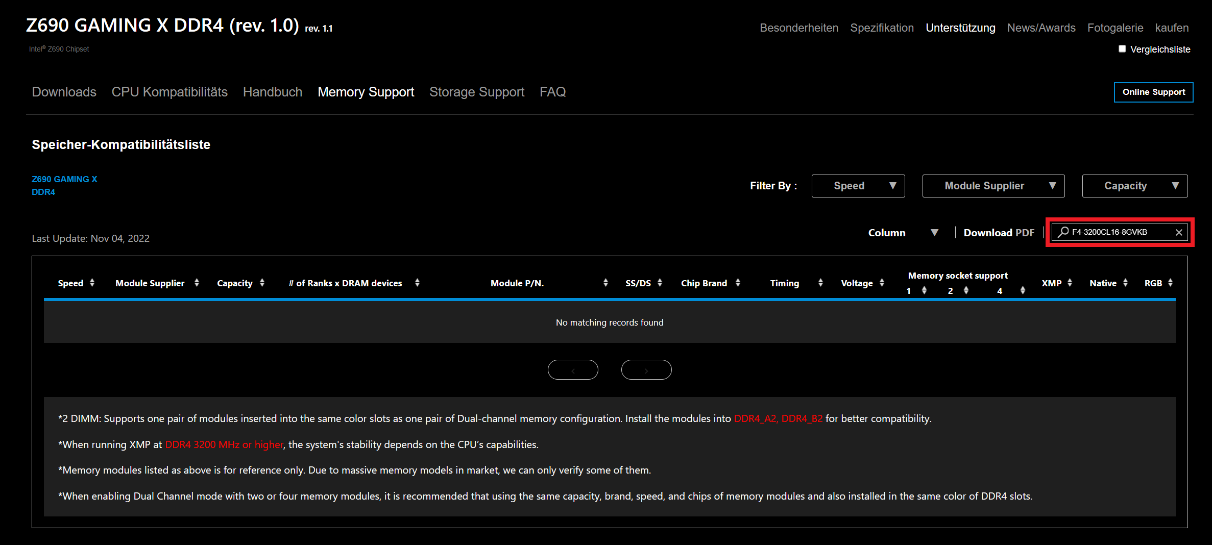

Dh. wenn ich 3200MHz haben möchte, muss ich erst schauen ob die gewünschten RAM Module auf der Herstellerseite aufgeführt sind? Erst dann ist XMP garantiert? Oder kauft man Ram Module in der Hoffnung, dass das angegebene Potenzial ausgeshcöpft werden kann.
In HWINFO64 steht dass ich G.Skill F4-3200CL16-8GVKB besitze. Diese exakte Modelnummer ist nicht auf der Gigabyte seite zu finden, jedoch sehr ähnliche. Da fragt man sich, wie zuverlässig und kohärent die Modellbezeichnungen übernommen/kommuniziert werden oder ob tatsächlich dieses Modul nicht vom Hersteller geprüft wurde.
Timings selbst runterschrauben habe ich überhaupt keine Ahnung.. Das soll ja auch ein nerviger uind zeitaufwändiger Prozess sein oder?

@May-Day das Problem ist die Vollbestückung und keine Angabe in der QVL Liste
VOllbestückung ist immer maximaler Stress für den RAM Controller, daher lieber 2x XY GB nutzen
besser wäre du kaufst die 2x16Gb 3200 aus der QVL Liste, die laufen dann auch zu 100%
Marmormacker schrieb:
Du kannst mir sicher sagen wo ich mir das anlesen kann. Damit ich nicht weißer falsche "Waisheiten" verbreite.
natürlich, die Herstellerangaben auf deren Webseite
ein RAM Hersteller wird kaum XY MHz RAM verkaufen, wenn dieser das überhaupt nicht schafft
entweder altes Bios aufspielen mit dem es funktioniert hat oder mal die Spannung von 1.35 auf 1.37v anheben und schauen ob es das ggf. bringt
Okay. Also nein.Es ist eben nicht garantiert, dass diese Timings auf jedem Mainboard auch gehalten werden können. Das variiert nach Mainboardhersteller und Support. In diesem Fall steht der Ram nicht auf der Liste (oder ich habe ihn übersehen) somit gibt es diese Garantie nicht - auch wenn es in der Regel läuft.
doch ist es garantiert, schau in die QVL Liste der Mainboards
steht dort Speicher XY mit dessen Timings drin, wird dieser auch laufen, sofern der Takt innerhalb der CPU Speccs liegt und nicht darüber
in seinem Fall stimmt zwar der Takt, aber der Speicher generell ist nicht aufgelistet, kann also funktionieren muss aber nich

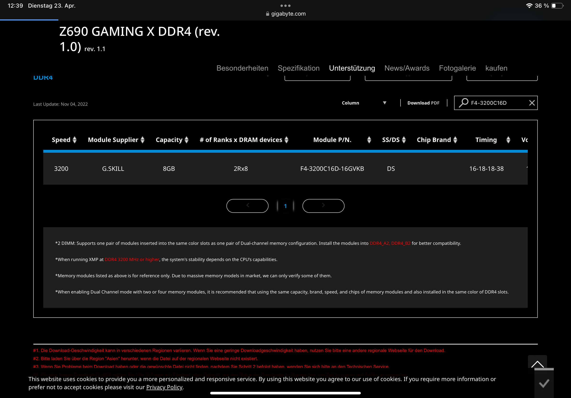

Okay jetzt wirds richtig interessant.

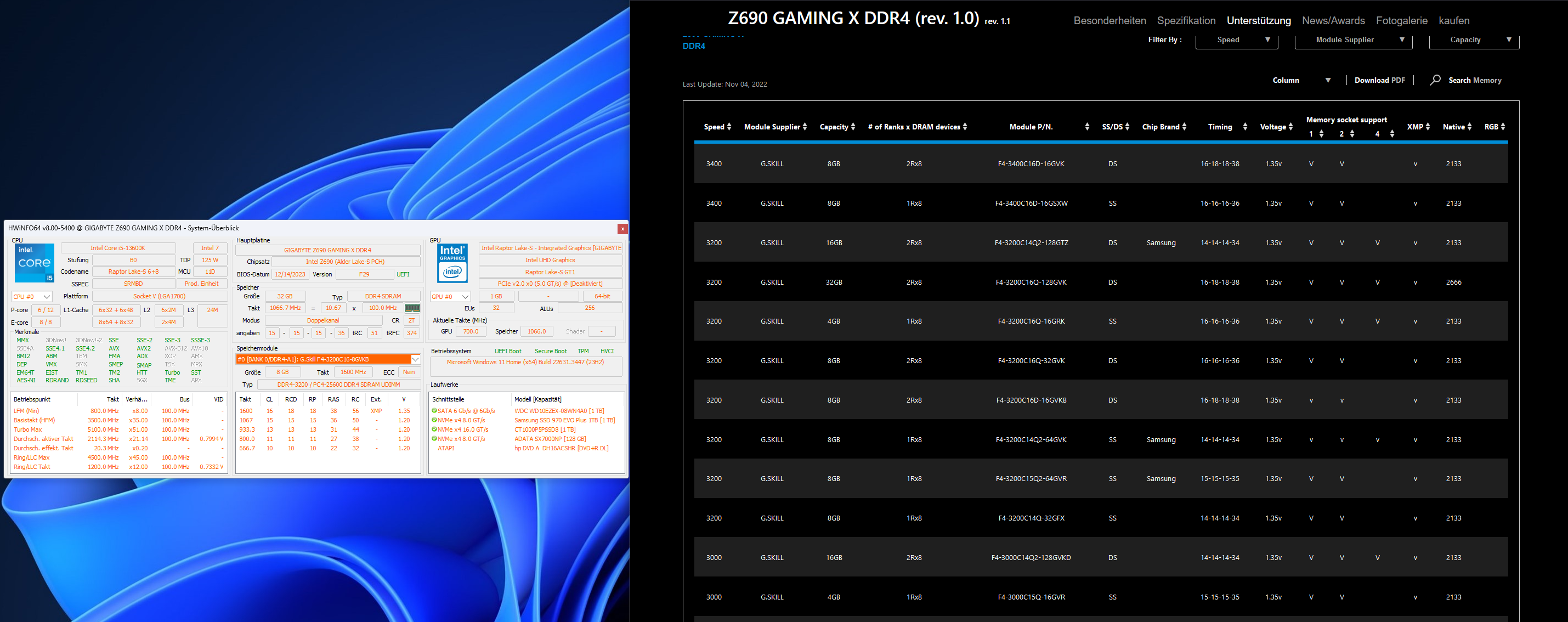

Wie ich schon gemutmaßt habe, sind die Typen Bezeichnungen nicht ganz kohärent. In diesem Fall zwischen HWINFO und Gigabyte.
Entgegen dem, was wir bisher angenommen haben, ist meine RAM in der QVL zu finden. Des Weiteren läuft mein PC gerade auf 2x 8GB DDR 4 Modulen auf A2 und B2 Slot. Ich habe im BIOS auf XMP Profil 1 gewechselt und wieder derserlbe Verlauf wie oben (Blackscreen-> Power On Taste 10 Sekunden -> Restart -> Boot Failure Detected).

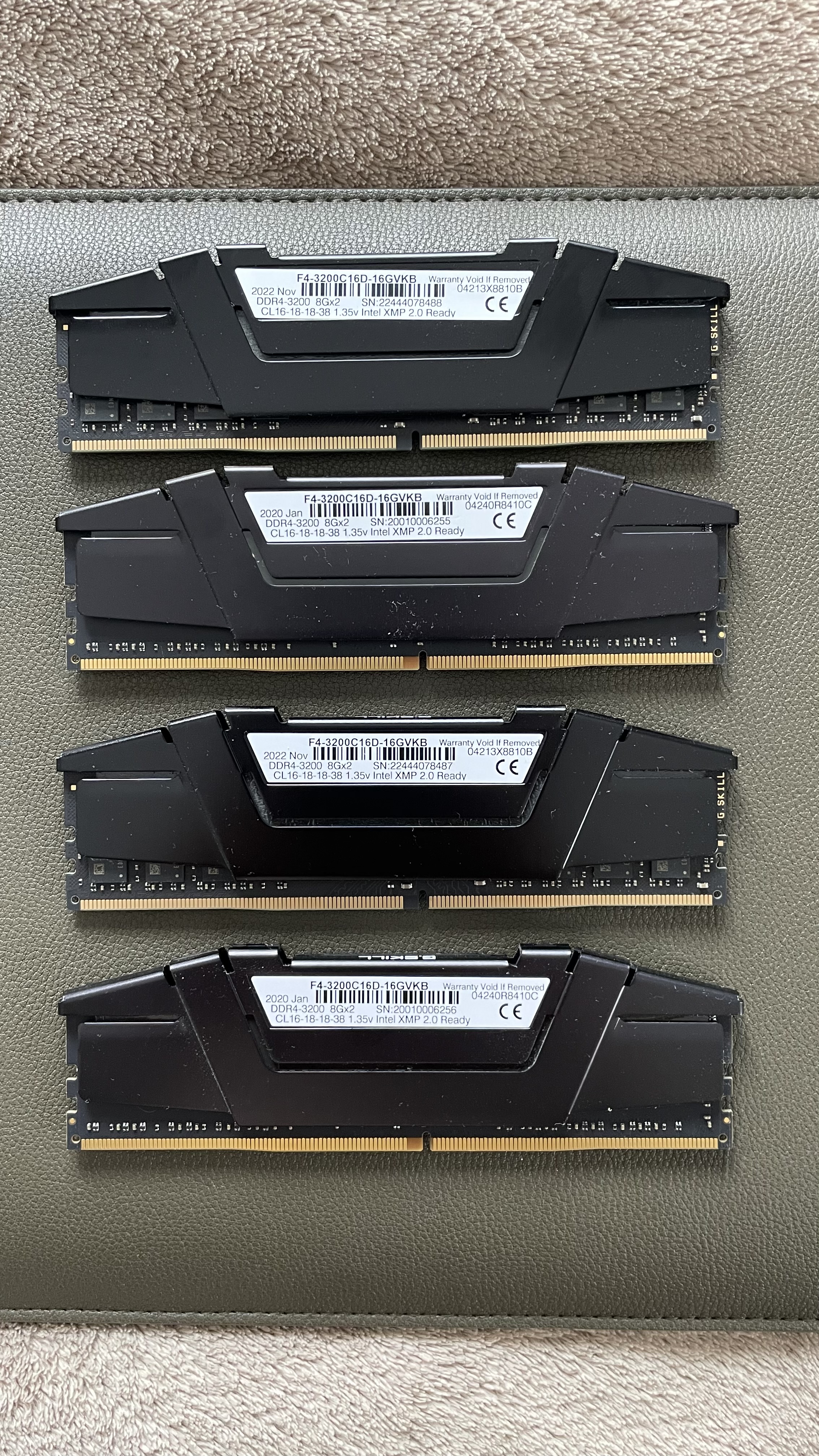

Ich habe die korrekte Modellnummer erfahren, als ich die RAM Sticks rausgenommen habe. Alle 4 Sticks haben die Modellnummer: F4-3200C16D-16GVKB. Diese Nummr ist auf Gigabytes Seite unter supported Memorys zu finden.

ja mit einer Ausnahme
Support only 2Slots, nicht auf 4Slots
Reaktionen: 0ssi
Wo siehst du, dass nur 2 Riegel auf XMP laufen? Ist das die Spalte "#of ranks x DRAM Devices"? was soll das bedueten?
Ich habe doch versucht, nur mit 2 Riegeln (A2 und B2) XMP zu aktivieren. Das hat auch nicht funktioniert.
habs korrigiert, da ich mich vertan habe
beim Einfügen des Speichers hatte ich nen Punkt am Ende
heißt laut Liste sollte 2 Module mit XMP funktionieren
wichtig: die Module wurden sicher als Kits gekauft, 2 dieser Module gehören also zusammen
selbst wenn die Module laut Speccs identisch sind, können andere Komponenten verbaut sein, heißt untereinander unterschiedlich, müssen ja nur die Speccs erfüllen
auf dem Bild mit den Riegeln sind das erste und das drittel Modul mit der Bezechnung "04213X8810B"
nimm die 2Module und steck sie auf A2 und B2 und teste mit XMP
