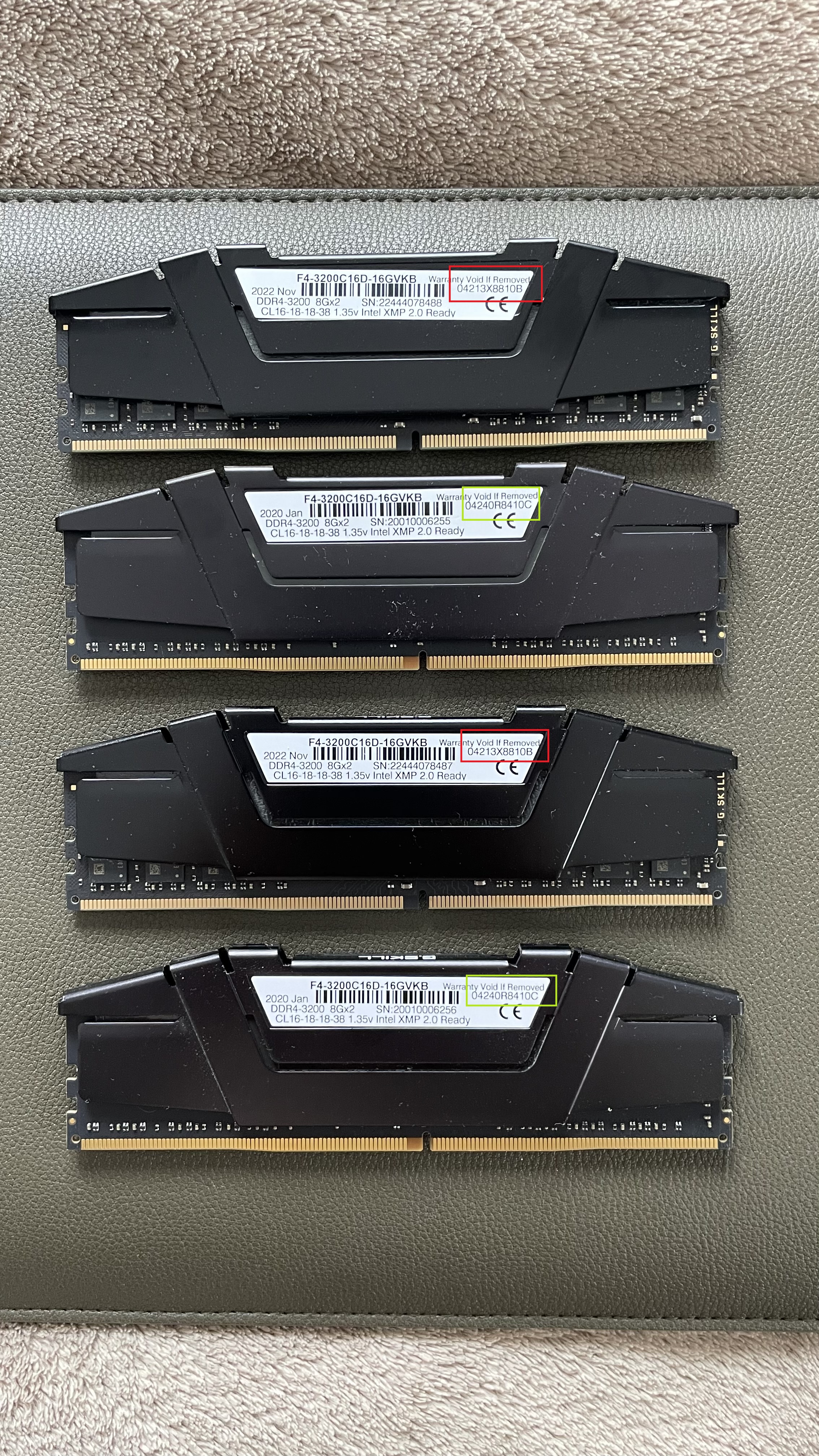

wichtig: die Module wurden sicher als Kits gekauft, 2 dieser Module gehören also zusammen
selbst wenn die Module laut Speccs identisch sind, können andere Komponenten verbaut sein, heißt untereinander unterschiedlich, müssen ja nur die Speccs erfüllen
auf dem Bild mit den Riegeln sind das erste und das drittel Modul mit der Bezechnung "04213X8810B"
nimm die 2Module und steck sie auf A2 und B2 und teste mit XMP
hab ausschließlich die 0421er beide drin, und funktioniert wieder nicht.

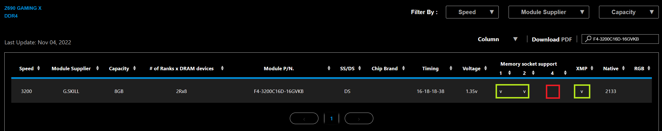

  • Wo hast du vorhin abgelesen, dass nur XMP auf meinen Motherboard nur mit 2 Riegeln garantiert wurde?
sTyLzYo schrieb:
LinX hab jetzt nur auf der koreanischen Seite gefunden
LinX DL

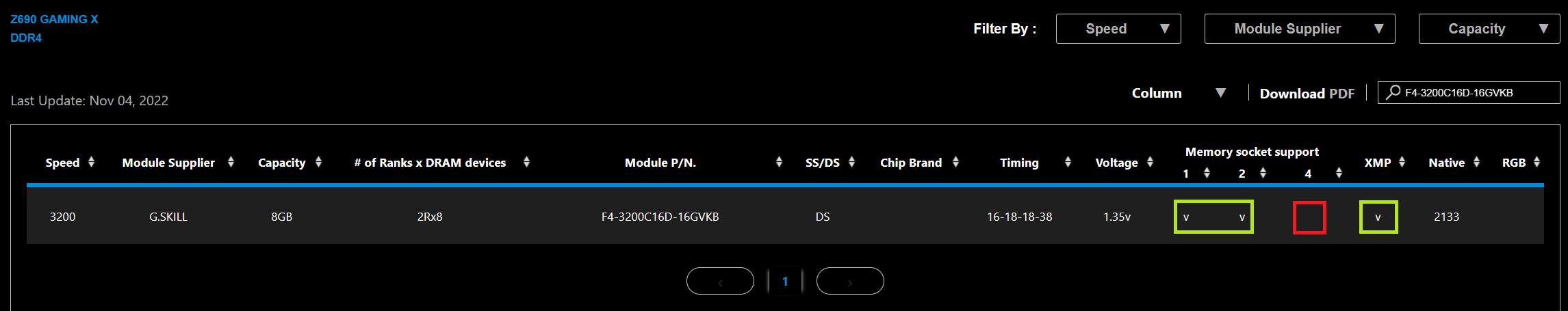

und hier das 2Slot XMP
Okay also memeory socket support steht bei 1 und 2 ein v , für verfified? Bei 4 steht kein verified, weil die es nicht getestet haben, was nicht bedeutet, dass es nicht funktioniertén würde.
1,2,4 steht hierbei für die RAM Konfiguration, also wie viele Riegel man drinnen hat?
XMP ist verified.

yep, das kleine "v" steht für verified
1 / 2 / 4 = Anzahl der belegten Slots aka RAM Config richtig
es kann mehrere Gründe haben warum bei "4" kein v ist
#1: nicht getestet
#2: nicht unterstützt
in meinem Fall nutze ich 3200MHz Aorus DDR4 RAM -> GP-AR32C16S8K2HU416R
hat 2Slot und XMP Support
