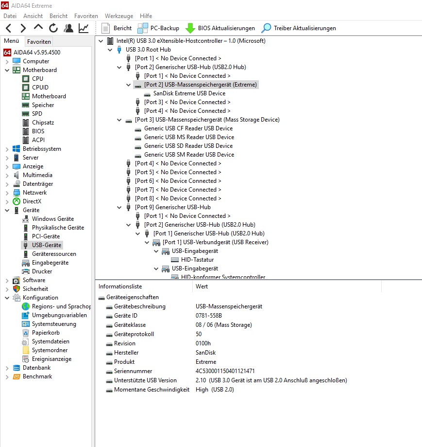

Jetzt unter Win 10 64 Bit geht USB 3.0 nur noch mit USB 2.0 Geschwindigkeit.
Angeschlossen am internen USB 3.0 Anschluss vom Board ist dieses USB 3.0 Frontpanel von Conrad.

Leider siehts unter Win 10 64 Bit so aus:

So. Nochmals ausführlich getestet:
- Anderer interner USB 3.0 Port auf dem Board
- Kabel vom 3.5 Zoll USB Panel hinten am I/O Panel vom Board angesteckt. Wenn ich dort den USB Stick direkt einstecke, geht er mit USB 3.0 Geschwindigkeit. Ist das 3.5 Zoll Panel dazwischen, geht er nur mit USB 2.0. Auch wenn das Panel am USB 3.0 hinten angesteckt ist.

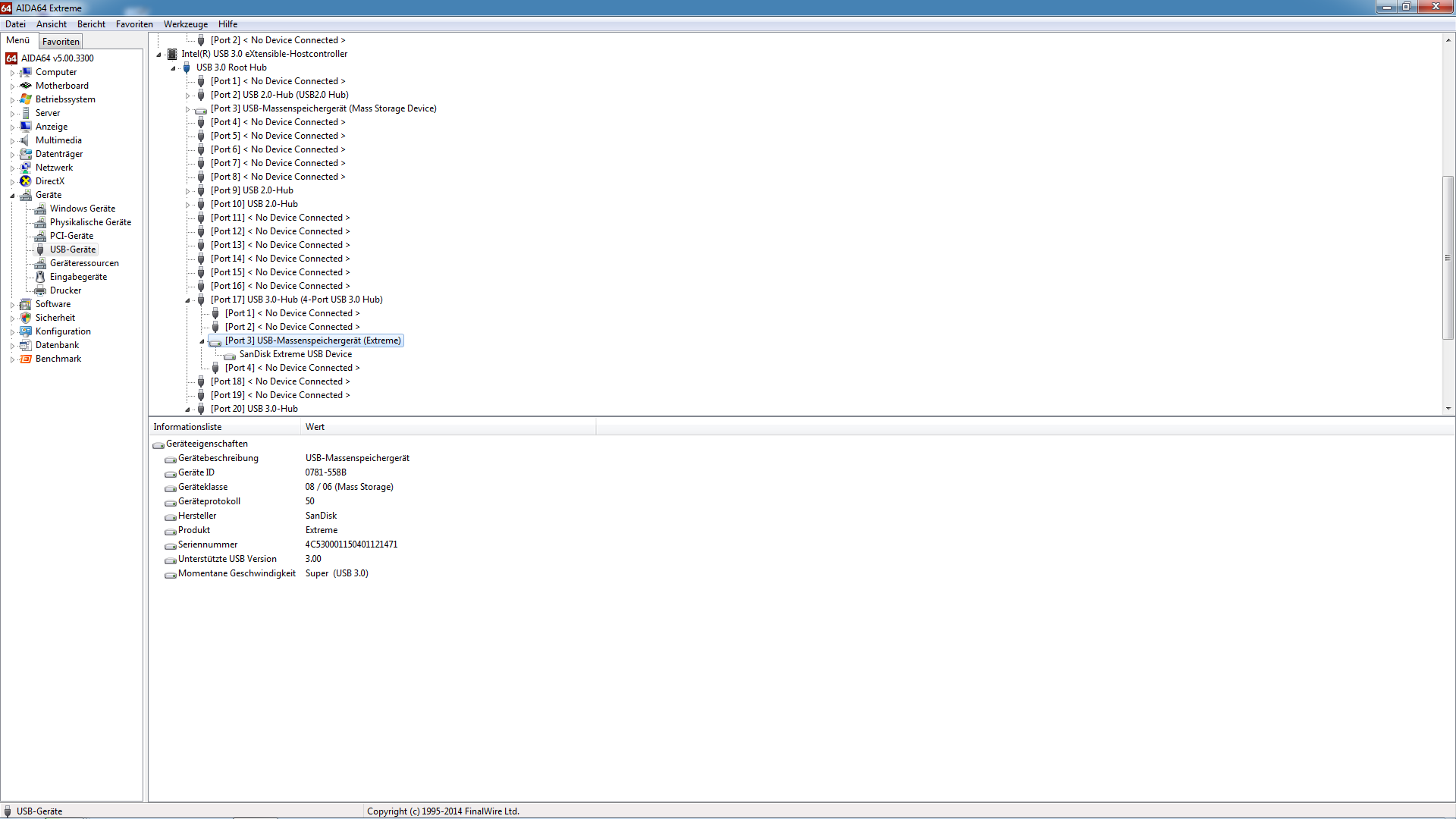

Hab die alte SSD mit Windows 7 drauf nochmals rein geschoben.
-> USB 3.0 geht einwandfrei. Auch wieder auf den alten internen Port.
Es liegt also definitiv am Windows 10.
Das will mein 3.5 Zoll Panel wohl nicht so recht als USB 3.0 Panel erkennen.

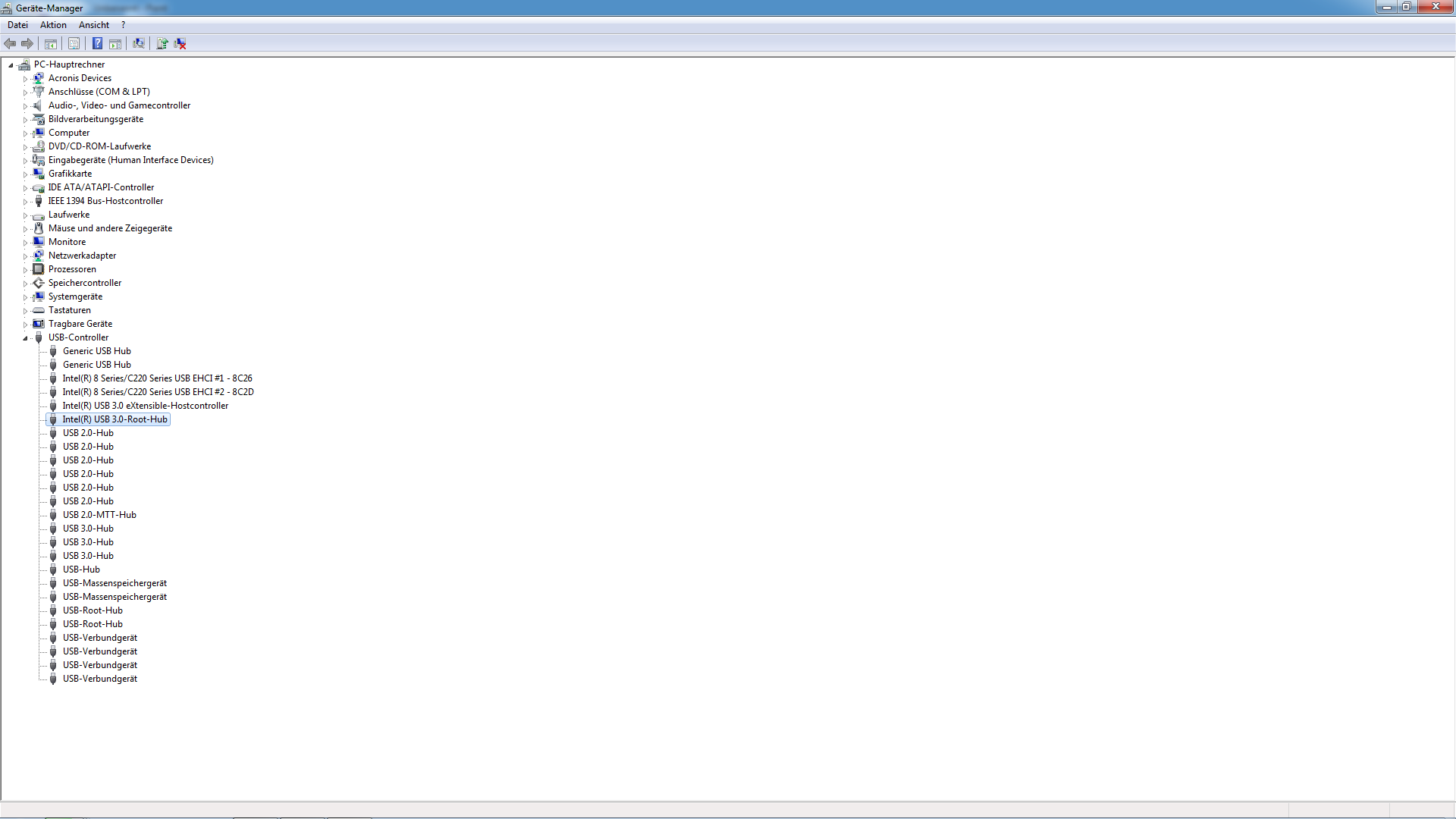

Hab noch 2 Screenshots gemacht, als ich die Windows 7 SSD drinnen hatte.

Problem ist also nur, dass Windows 10 mein USB 3.0 Panel mit vermutlich eingebauten 4fach Hub nicht als USB 3.0 Gerät erkennen will.
Das Teil hier läuft also unter Win 7 mit USB 3.0 Speed, unter Win 10 aber nicht.
