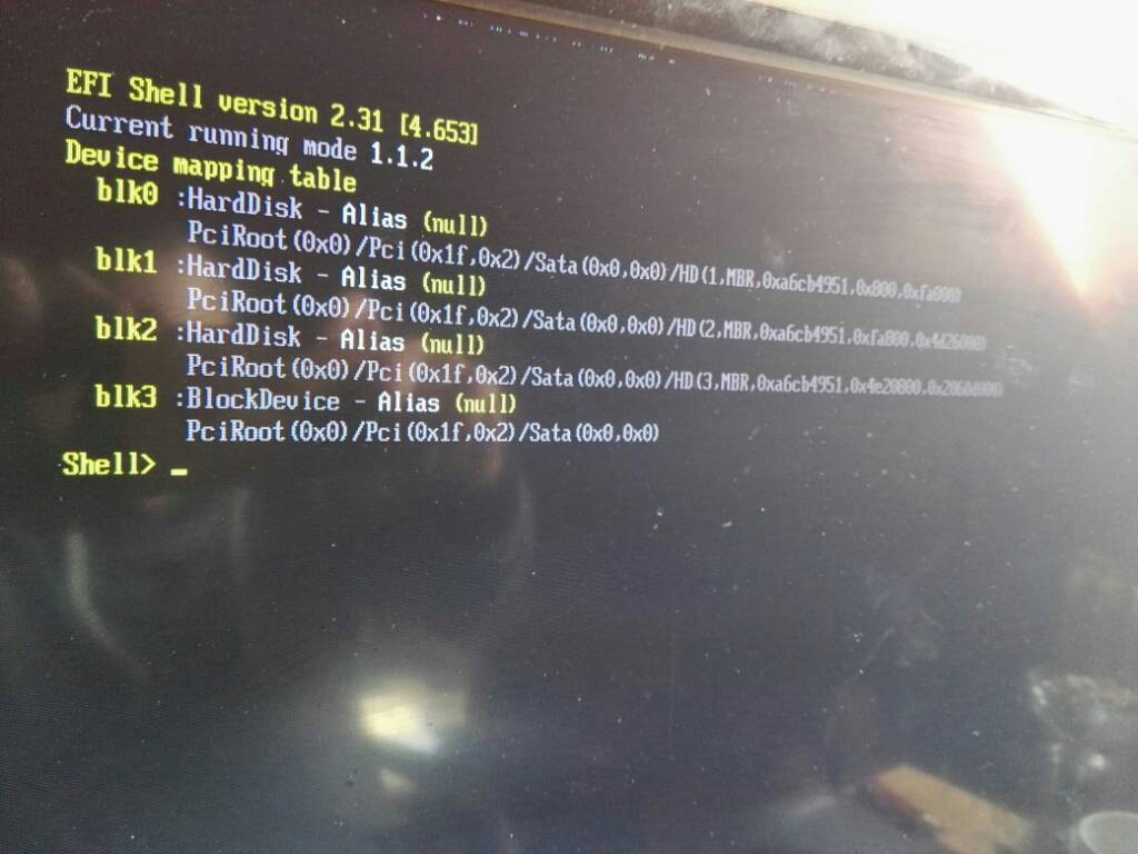

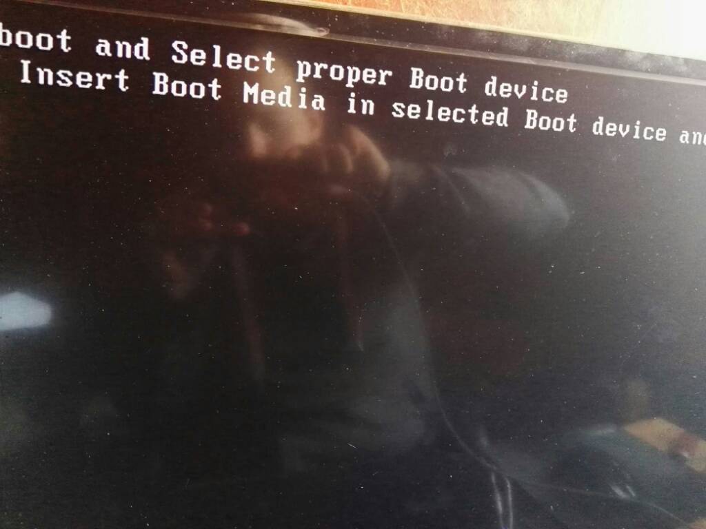

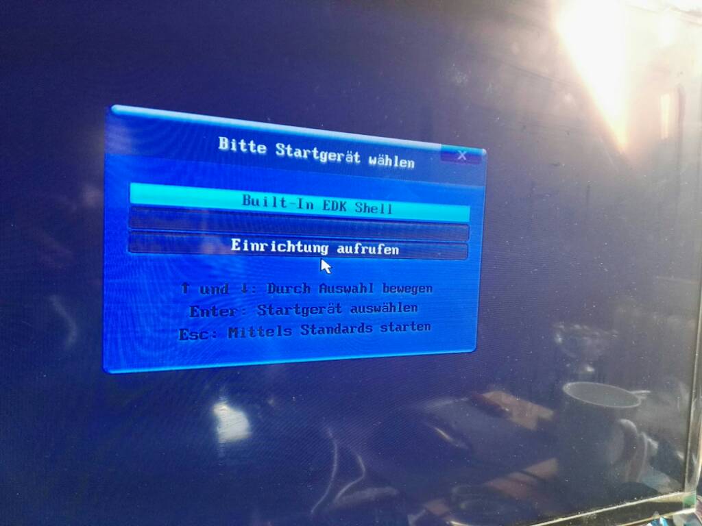

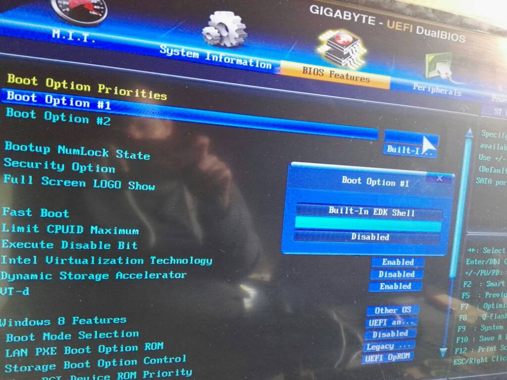

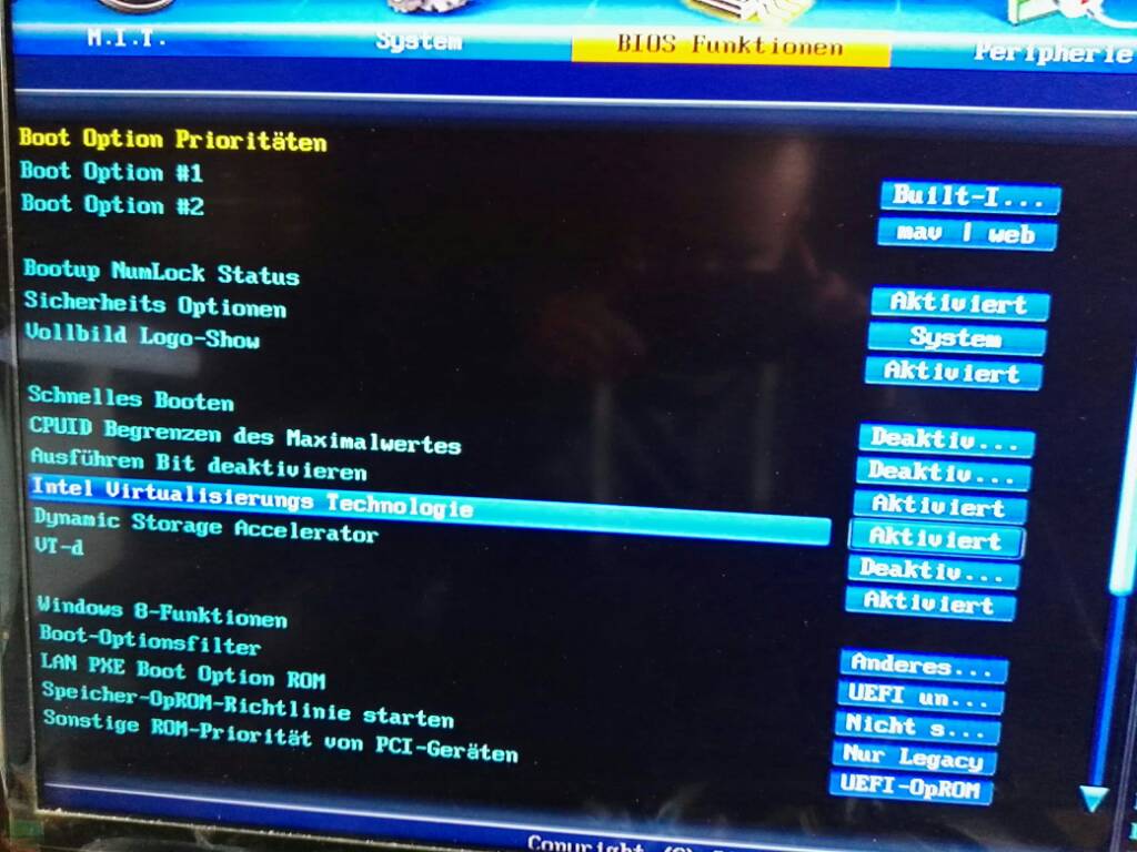

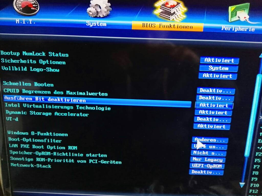

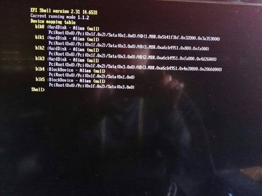

Hey Leute ich habe mir gerade meine neue CPU und Hauptplatine eingesetzt und bekomme es einfach nicht hin zu booten. Meine beiden Platten werden im BIOS erkannt, bei der boot option mav / web kommt aber die klassische Fehlermeldung, dass man ein Bootmedium einlegen soll. Die Meldung kommt auch, wenn ich nur meine Bootplatte angeschlossen habe. Von der EFI Shell habe ich überhaupt keine Ahnung. Desweiteren habe ich das Problem, dass der Rechner nicht POSTed sobald ich meine GPU eingebaut habe. BIOS Version ist die aktuellste und letzte und somit Haswell Refresh tauglich. CPU ist i5-4690K.

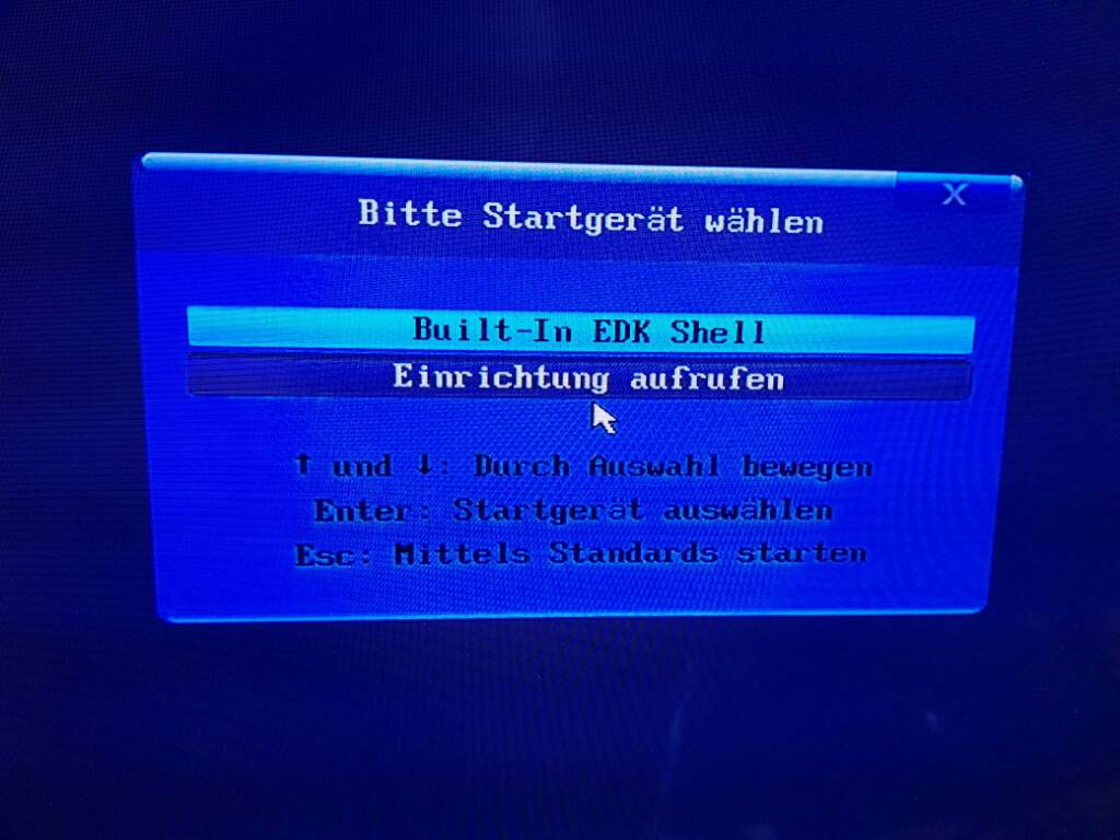

Geh nicht über das BIOS/UEFI, sondern starte den Bootmanager, da kannst du dann dein Stick oder DVD wählen

Bei den Boot Prioritäten solltest du bei Option #1 und #2 Laufwerke wie SSD/Festplatte/USB/DVD festlegen können.
Die tauchen dann auch auf wenn du beim Starten F9 oder was auch immer drückst um ins Bootmenü zu kommen.

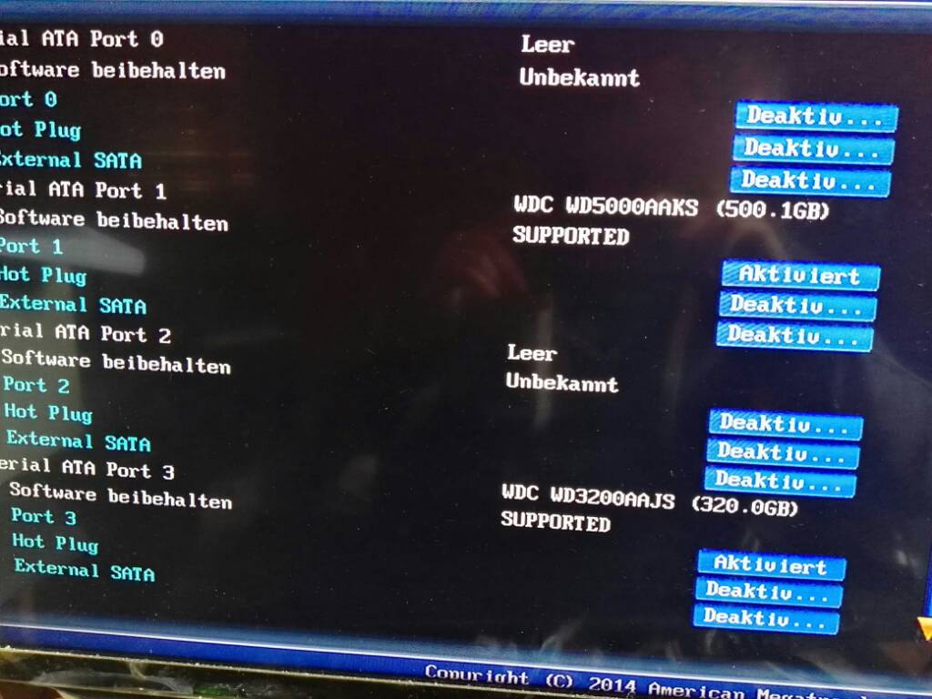

1. Mach mal nen CMOS Clear, steht auch im Handbuch wie
2. NUR SSD Platte an Sata Port 0 oder 1 anschließen ( falls andere SSD, HDD vorhanden abklemmen)
3. In BIOS auf AHCI einstellen
4. In BIOS booten von SSD Platte einstellen ( an erster Stelle setzen )

Habe gerade meinen alten Rechner kurz aufgebaut, nochmal einen W10 Bootstick gebastelt und es funktioniert nicht. Ohne diesen UEFI Müll kam ich sogar direkt rein ins alte OS als wäre nichts. Kaum habe ich den neuen Kram wieder angeschlossen gibt es nur Frust. Er bootet weder ins OS noch erkennt er den Stick. Und natürlich kann ich immer noch keine Bootdevices auswählen sondern nur ob er mich zu einem klassischen Bootloader schickt oder zur EFI Shell.

stell mal bei Bootoptionsfilter/Boot Mode Selection CSM bzw legacy ein und guck dann, ob dir bei den Bootoptionen die HDD usw angezeigt wird

So ich habe gestern noch den ganzen Tag versucht, es irgendwie ans Laufen zu kriegen.
Bin jetzt soweit gekommen, über den alten Rechner Ubuntu auf die HDD zu installieren, dann wieder alles umgebaut auf neues Mobo und CPU und dort läuft es soweit. Vorher konnte ich Ubuntu nicht mal live booten, gab immer AHCI Error. Batterie war ganze Nacht draußen und mometan läuft das Board auf Default, abgesehen vom iGPU VRAM, den habe ich erhöht. Mit der GTX 960 zickt das Board noch rum. Werde mal gleich das BIOS neuflashen.
Edit: Gerade festgestellt, dass meine HDD nun auch wie man es kennt im Bootloader des BIOS angezeigt wird.
