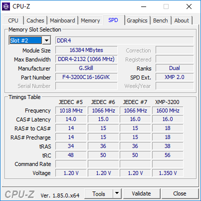

G.Skill Aegis - DIMM Kit 32GB, DDR4-3000, CL16-18-18-38 (F4-3000C16D-32GISB)
wurden die (zum gleichen Preis bekommen)
G.Skill Ripjaws - V DIMM 32 GB DDR4-3200, CL16 18-18-38 (F4-3200C16D-32GVK)
Bei beiden befindet sich zumindest die 16GB Variante (2*8GB) in der Kompatibilitätsliste des bestellten ASUS Prime x470-Pro.
Alles zusammen mit dem Ryzen 2700X.
Da aber das ASUS seit 2 Wochen nicht lieferbar ist hab ich jetzt erstmal das Gigabyte X470 Aorus Ultra Gaming eingebaut, dass die Ripjaws allerdings nicht in der Liste führt und auch nicht mit aktiviertem X.M.P Profil startet sondern nur mit 2133MHz.

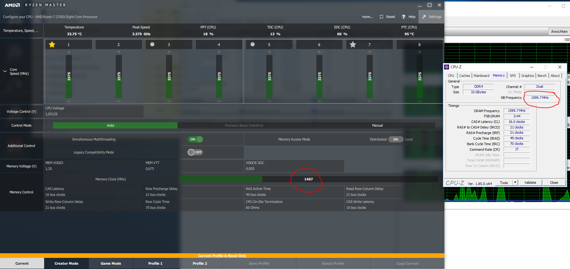

Trotzdem würde ich gerne verstehen was da passiert, warum mein PC 60 sec aufs Booten wartet
und womit mein RAM denn jetzt läuft:
1467 aka 2933 MHz laut RyzenMaster oder
1599 aka 3200 MHz laut GPU-Z und BIOS ?!?
Komm doch generell erstmal von diesen Softwarelösungen und dem EZ OC Kram weg.
Was die Mhz angeht, würde ich CPU-Z vertrauen.

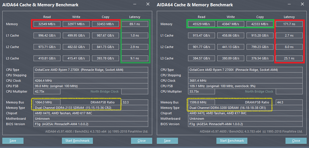

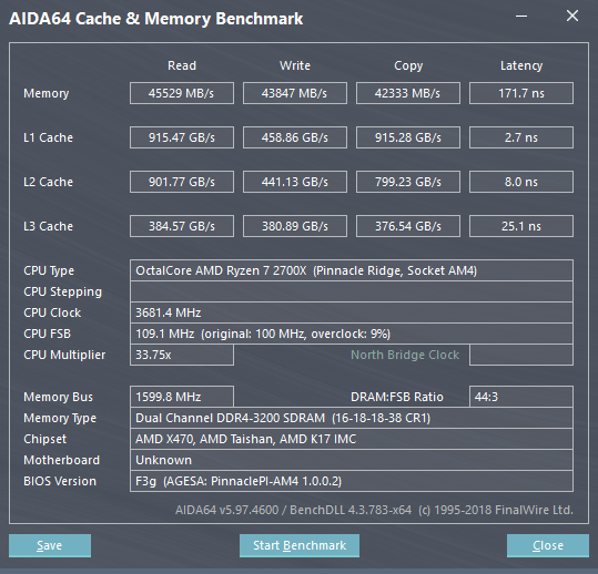

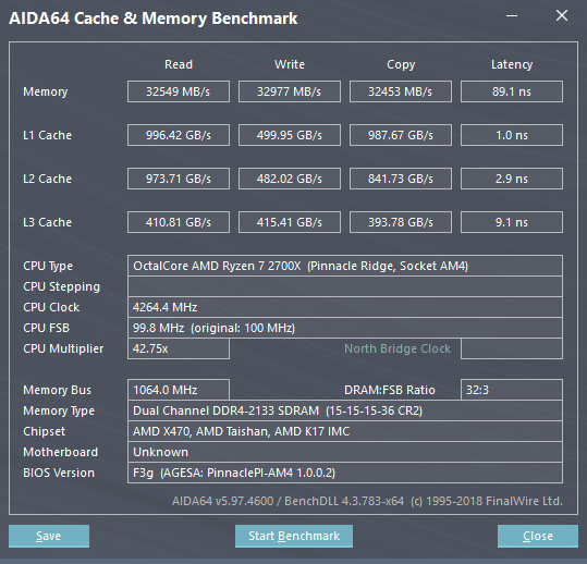

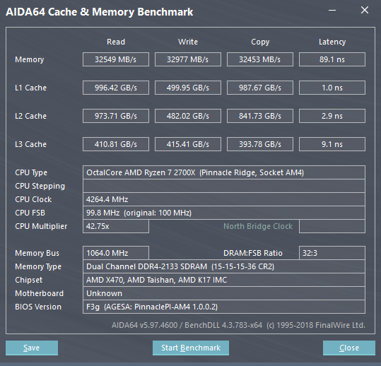

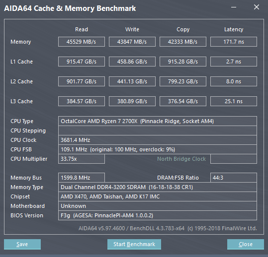

Mal zwei Gegenüberstellungen, ich könnte da ein wenig Interpretationshilfe gebrauchen:
2933/3200 MHz vs 2133 MHz:
Für mich logisch:
3200Mhz -> mehr Durchsatz, also mehr Read/Write im Ram, dadurch allerdings ?wesentlich? schlechtere Latenzen (aufgrund höherer CL-Werte?) im Cache und Memory und ?leicht? schlechterer Durchsatz im Cache.
2133MHz -> Bessere Latenzen, schlechtere Read/Write-Werte im Ram.
Die Read/Write-Verluste im Cache sehen gering aus, aber eigentlich verliere ich da ~60GB/sec im Cache und gewinne ~13GB/sec im Ram?!
Mir ist nun aber einfach nicht klar, gegen was ich optimieren will.
Ist das Anwendungsbezogen? Also Gaming/Berechnungen/Kompilieren/...?
Die weiteren Benchmarks von AIDA fallen bis auf eine Ausnahme alle mehr oder weniger stark zu Gunsten der 2133MHz aus.
Nur zum Verständniss:
Der nächste Schritte wäre nun zu versuchen den Sweet Spot mit geringen CL-Werten, bei möglichst hohem Takt zu finden, also beide Werte zwischen den "Extrema" von oben?
Das Nadelöhr sind immer die Latenzen, willst ja keine Gigabyte pro Sekunde durch den RAM schieben.
