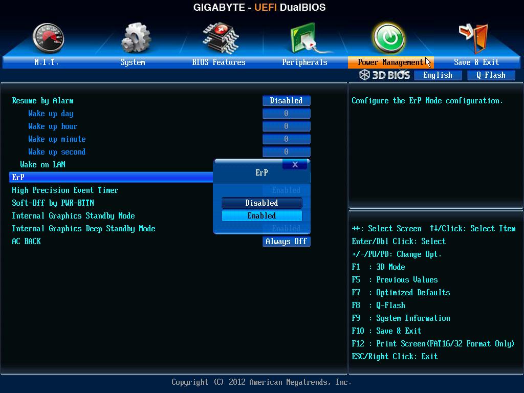

Mit dem neuen Board GA-Z77-U3H will ich im Bios alle USB Anschlüsse aushalten wenn ich ich den ausmache keine USB geräte mehr leuchten, strom haben.
Wo gibt die Einstellung im bios alle USB anschlüsse ganz auszuschalten, ich will wenn ich PC ausmache das auch USB mit aus geht nicht immer an bleibt.

Siehe ins UEFI bzw. aufs Bild, dies ERP mußt einschalten, dann werden alle USB sowie Lan Ports vom Saft getrennt, sofern bei dir ERP funktioniert. ;)

Danke für euere hilfe.
Es hat gekplatt mit der einstellung im Bios ERP auf Enable geht wirklich USB aus wenn ich PC auschalte.
