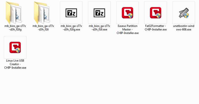

Du schreibst hier GA-Z77-D3H und auf dem Screenshot steht GA-Z77X-D3H, das sind zwei verschiedene Mainboards, welches Mainboard hast du jetzt ?
Es gibt vom GA-Z77-D3H drei und vom GA-Z77X-D3H zwei verschiedene Revisionen, welche Revision hast du ? Das ist wichtig für die Bios Version, weil je nach Mainboard Revision gibt es eine andere Bios Version.
