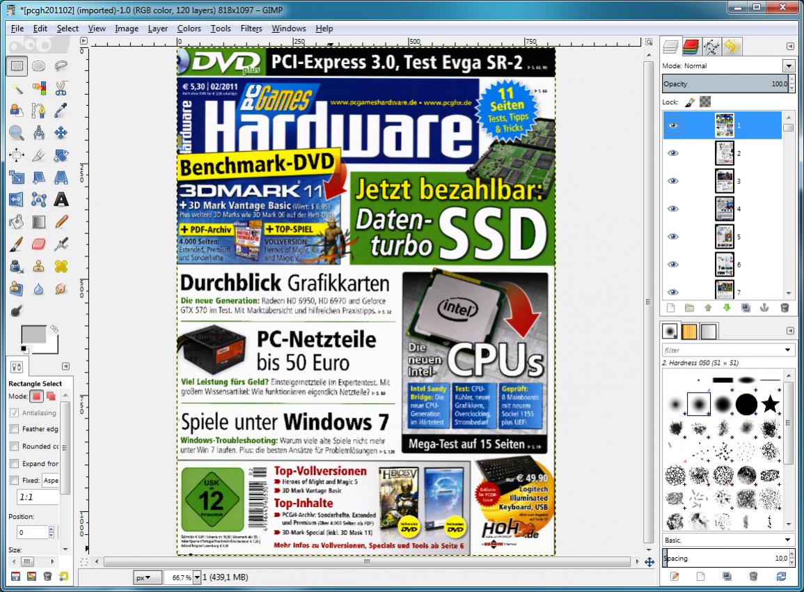

Hmmm....also ich hab mal bischen gegoogelt und dabei kamen max. Auflösungen von bis zu 37000 raus. Dies gilt aber für neu erstellte Bilder. Ich probier mal die 64Bit Version von 2010 mal aus. Es ist schon komisch, dass unten in der Statusleiste eine Größe von 1,9GB angegeben wird. Drüber scheints nicht zu gehen.
Die Datei war ursprünglich 113mb groß.
Ein 32bit Prozess kann auch nicht mehr als 2GB RAM für sich beanspruchen:
Memory and Address Space Limits
1,9 GB für das Bild + den Speicher den Gimp selbst benötigt = ~2GB.
Alles darüber ist zuviel.
Bleibt dir wohl nichts anderes übrig als die 64bit Version zu nutzen.

Die Dateigröße auf der Festplatte ist völlig irrelevant.
Es kommt drauf an wie viel Speicher die Datei frisst, wenn sie in den RAM geladen wird.
Bei deinem Beispiel sind das nur 439 mb
