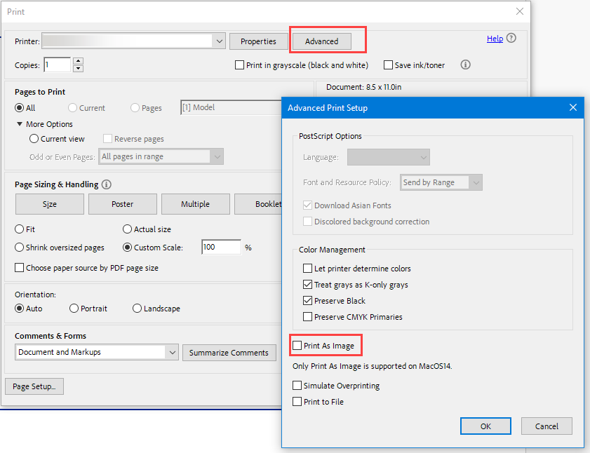

Versuch mal ob es funktioniert, wenn du beim Drucken bei den erweiteren Einstellungen den Haken bei "Als Bild Drucken" (freie Uebersetzung, in meiner englischen Version vom Acrobat "Print as Image") setzt.
Dann macht dein Rechner das Rasterizing, was je nach Drucker und Treiber durchaus helfen kann.
Das hat mein IT-Freund auch ausprobiert, allerdings ohne Erfolg.
