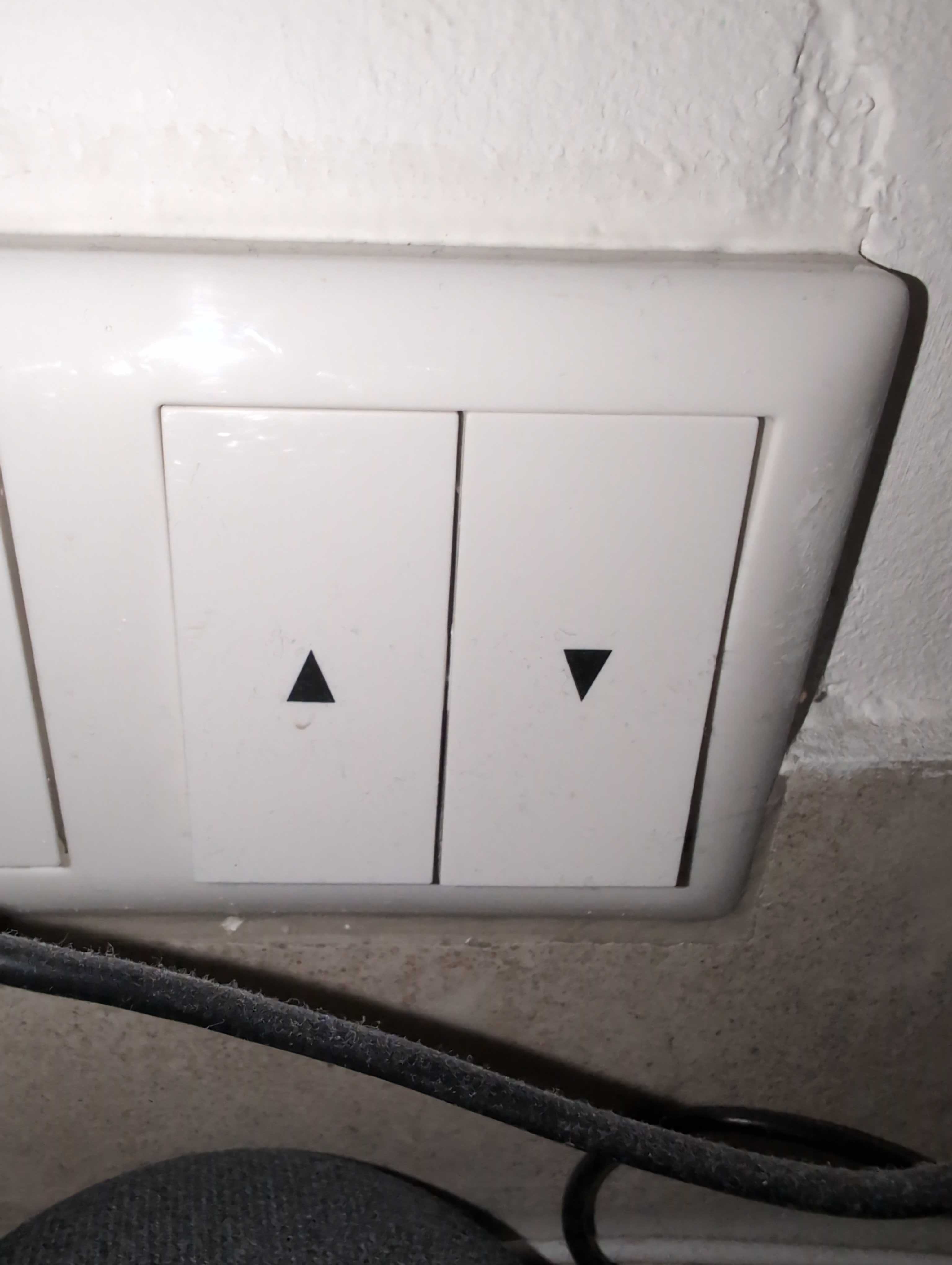

Gira Wippschalter für Rolladenmotor preiswert "smart" machen

Zum Öffnen kannst du die Taster mit einem Flachen Schraubendreher vorsichtig raus hebeln. Dahinter findest du Schrauben und kommst an den rest.
Für alles weitere gibt es vermutlich was von Shelly, kann dir das genaue Produkt aber nicht auswendig sagen.
Smarthome würde ich mit home assistant machen
- Nov. 2002
- 1.679
ich hab antelle des 2pm einen Wifi-Rolladenschalter von Smartcurry/Currysmarter geholt und das mittels tuya/smarthome in HA integriert, gibts mittlerweile auch als Zigbee-Variante!
...und wenn Shelly die Server und Protokolle abschaltet, darf man immerhin wieder was von europäischen Herstellern neukaufen und unterstützt somit immerhin die eigene Wirtschaft, yay!
Aber im Ernst, das Shelly-Zeug ist gut und funktioniert mit dem bereits erwähnten "Home Assistant" tatsächlich genau so, wie es sich gehört: komplett autark, selbst gehosted und ohne lästige Zwangs-Herstellerclouds und Accounts.
Das Beste: das funktioniert sogar lolal / per WLAN und ohne Internet.
h00bi
Fleet Admiral
- Aug. 2006
- 24.987
Ich würde dir empfehlen, den Gira Wippschalter komplett auszutauschen.Peleke schrieb:Wie kann man einen Gira Wippschalter für einen Rolladenmotor preiswert um einen Timer oder sogar Smart Home Funktionen erweitern?
Oder du hast etwa 1,5m über dem Wippschalter noch eine Blinddose, wo Rolladen und Gira-Schalter gekoppelt werden? Da könntest du einen Unterputz-Aktor setzen.
Dann musst du dich natürlich noch für ein Steuerungssystem entscheiden.
Erste Schritte macht man gerne mit WLAN und einer Cloud-Lösung, weil da fast keine Einstiegshürde vorhanden ist.
Tuya/Smartlife über WLAN ist günstig und kann später z.B. mit Home Assistant gekoppelt werden.
Wenn du zukünftig ein bisschen mehr machen willst, solltest du dich auf ein System ohne WLAN und ggf. ohne Cloud festlegen.
Du kannst auch gleich mit einem Set aus Tuya Zigbee Gateway und Tuya Zigbee Rollladensteuerung los legen. Das sind erstmal 20-30€ mehr für das Gateway, aber du bist mit Zigbee in Zukunft komplett variabel und knallst dir das WLAN nicht dicht.
