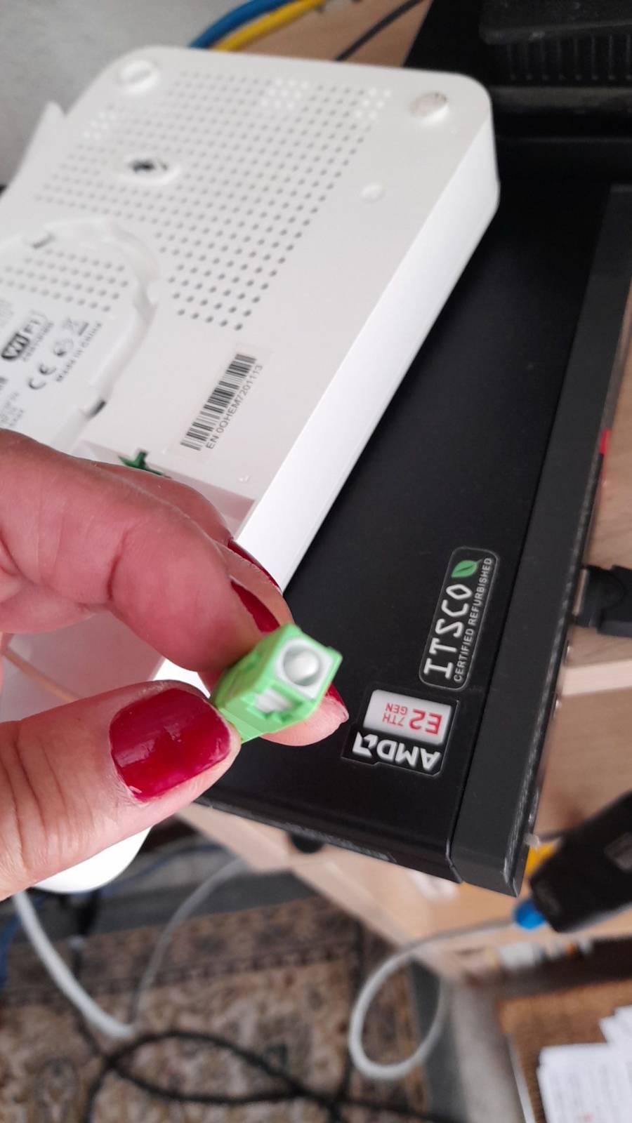

hast du von dem Stecker auf Anbieterseite ein Bild?
Die Fritzboxseite sollte mit LC ja nicht das Problem sein.

UPC-Stecker sind an der Stirnfläche üblicherweise senkrecht geschliffen, während APC schräg geschliffen ist. Rein anhand der Farbe und dem Aussehen vom Stecker erkennt man den normal sehr gut, von daher mach mal ein Foto.
Das ist SC/APC. Wenn du da eine FritzBox anschließen willst brauchst du eine SC-Kupplung und ein Patchkabel von SC/APC auf LC/APC.
Was nicht auf der Seite von AVM erwähnt wird, aber keine Sorge, die können auch nicht alles wissen.

Ja, das passt. Dazu noch eine Kupplung und fertig. Fiber24 liefert aber nur an Geschäftskunden.
Bitte nicht vergessen, dass es SC/APC mit 8° und 9° gibt. Von dem Foto kann man nicht darauf schließen, um welchen Standard es sich handelt.
(Es wird wahrscheinlich trotzdem funktionieren, hat aber erhöhte Dämpfung)
SC/APC mit 9° ist mir eigentlich nur im Netz der Telekom bekannt, ansonsten ist 8° üblich. Erkennbar ist der Unterschied meines Wissens an der Farbe der Knickschutztülle (das Ding direkt hinter dem Stecker): rot = 9°, grün = 8°
Wobei das wohl auch nicht so 100% ist, die üblichen Duplex-Kabel mit rot & schwarz als Tülle sind trotzdem 8°.

thom53281 schrieb:
Ich meine, man kann auch PC auf APC stecken und hat gute Chancen dass es funktioniert.
Es sind halt ca. 3,7 dB Dämpfung, wie ich mal gemessen habe.
