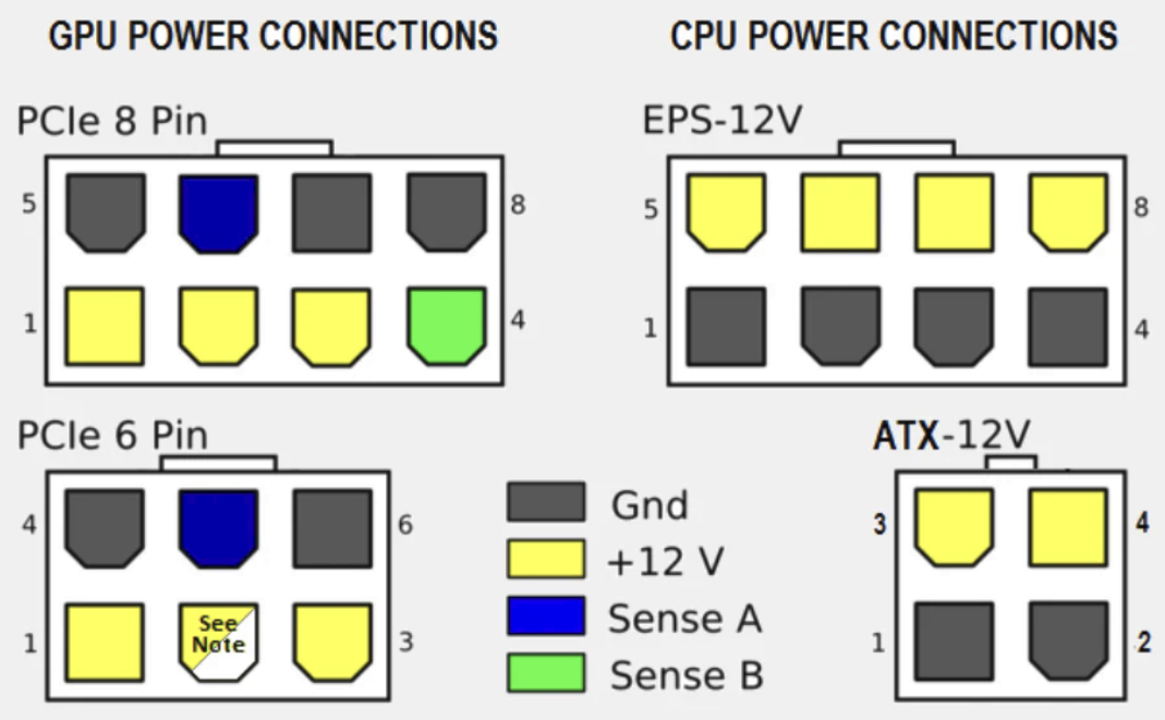

Kollege wollte sich einen PC selbst zusammenstellen. Hat dazu sein altes Netzteil benutzt, wo der EPS-Stecker (4+4-Pin) zu kurz war und hat den 6+2-Pin-GPU-Stecker verwendet und gleichzeitig noch einen zusätzlichen 6-Pin-Stecker in den EPS-Pwr 2-Slot reingesteckt, den "vorrätigen" 2-Pin-Stecker vom selben Strang hat er nicht reingebracht. Der PC hat natürlich nicht gestartet. Der RAM-RGB hat blingbling gemacht, ansonsten lief nichts; kein Lüfter lief an, die Grafikkarte lief nicht an. Hat er das Mainboard geröstet? Wenn ja, wie finde ich raus, ob das Mainboard einen Kurzschluss hatte? Und falls ein Kurzschluss vorliegt, kann weitere Hardware beschädigt worden sein?

Wenn man der Darstellung folgt und Pins vergleich - RIP Mainboard.
Sollte das Mobo bzw. dessen Schutzschaltungen gegriffen habe ( was ich kaum glaube kann ), dann könnte alles noch laufen ODER zumindest nur das NT nen Kurzen weg haben.
Zum Rest: Was @kachiri gesagt hat.
Richtige Verkabelung und dafür ggf. das NT AUSBAUEN (!), damit die Kabel reichen.
Bin gepannt, ob sich dann was regt.
PS: Das dumme Design ist leider so ausgelegt, dass der 6+2 / 8 Pin für die GPU LEIDER im die EPS Ports passt, ABER nicht andersherum. Das hätte man bessere machen können. Wäre sogar sehr sehr easy gewesen.
hier reichen Richtungsdioden als Schutz, da alles 12 V ist. Wesentlich schlimmer wäre es, wenn hier auch 5 V etc irgendwo anliegen würde beim ESP und dort die 12 V ankommen würden, das aber glücklicherweise nicht der Fall ist.

Na ja... Die Stecker sind schon eindeutig beschriftet und wenn ich den PCIe-Stecker in den EPS- oder ATX12V-Anschluss stecke, weil mir das EPS-Kabel zu kurz ist...
Hat ja seinen Grund, warum da unterschiedliche Bezeichnungen draufstehen.
Wenn er den Stecker in die richtige Buchse für die EPS am Netzteil gesteckt und dann in den EPS-Anschluss am Board dürfte nichts passiert sein.
