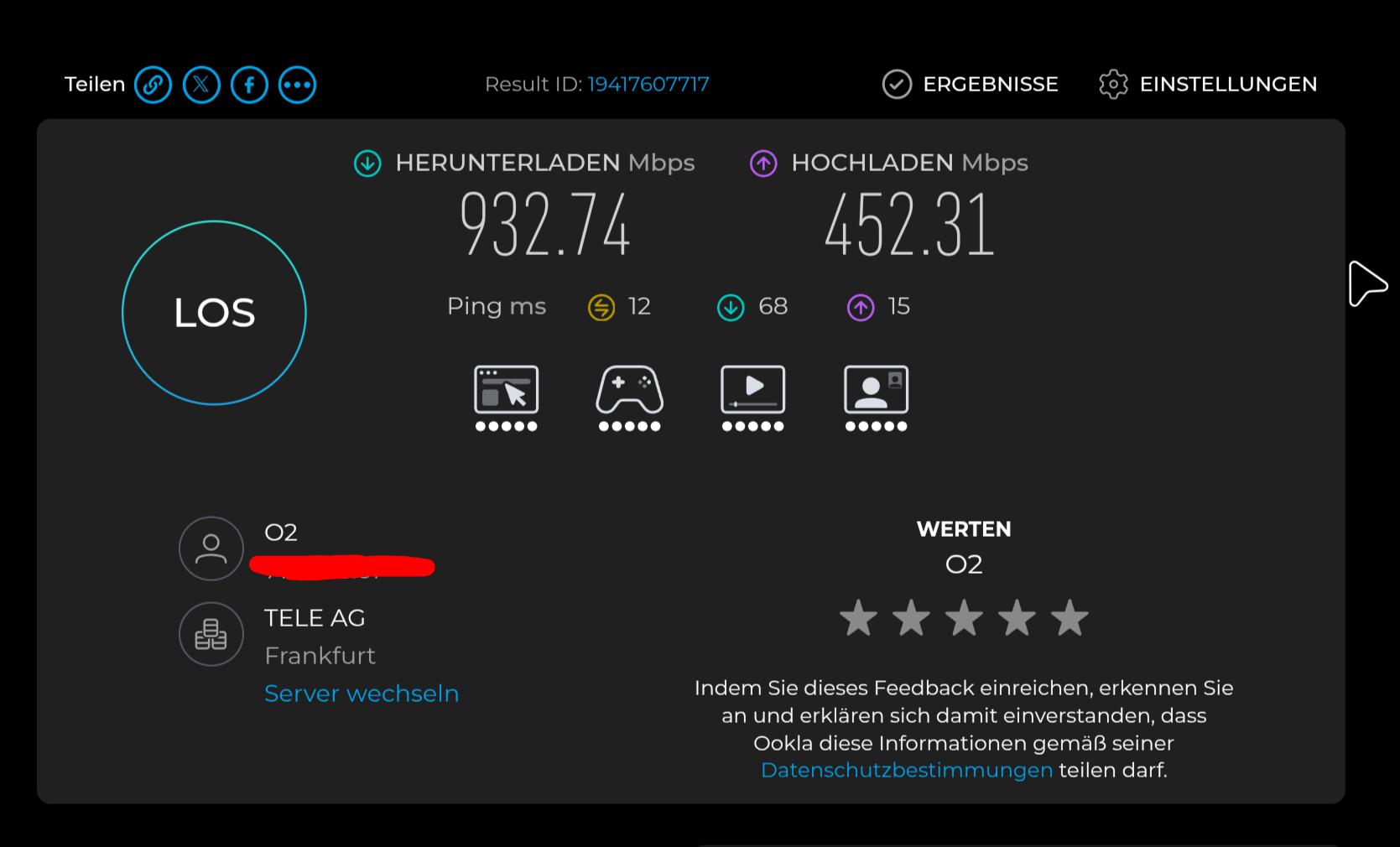

Das z.B. ist mit meinem Lenovo P12 Tablet während auf zwei anderen Geräten gerade YouTube gestreamt wird:
Am PC (LAN 2,5GB) und Laptop (5Ghz&6GHz MLO) werden immer über 1150/60 gemessen, man sieht also, dass es durchaus einen großen Einfluss hat alles.

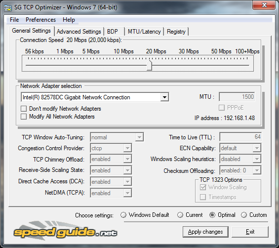

In der Vergangenheit mal irgendwelche "Optimierungstools" laufen lassen ?
Sonst mit TCP Optimizer die Einstellungen einfach mal zurücksetzen und testen.

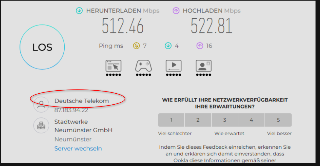

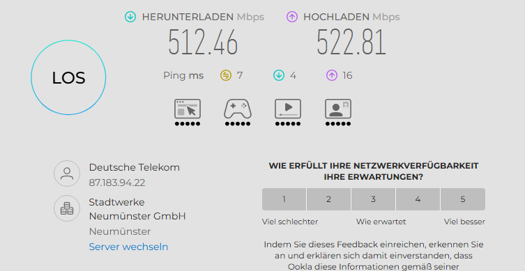

nun wird's wirklich ganz verrückt. Ich habe bisher noch NIE eine derart hohe Downloadrate gehabt.
Was ist denn nur bei mir los?

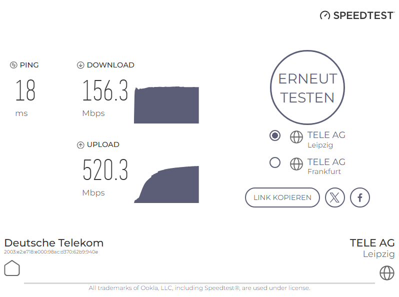

@Key3: hier das Ergebnis

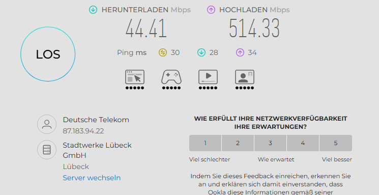

Habe gerade den Test mit dem Server meiner Heimatstadt (Lübeck) wiederholt:
Ich versteh die Welt nicht mehr ...

Hast du mal mit TCP Optimizer deine Netzwerkeinstellungen zurückgesetzt ?
https://www.speedguide.net/downloads.php
Ganz unten steht "Windoes Default"
Zu meinen Windows Zeiten war das immer ganz hilfreich.
Ich weiß nur nicht ob die Software unter Windows 11 funktioniert - sofern du Windows 11 einsetzt.

Die Raten sehen sehr unterschiedlich aus, generell scheint ja vom Gerät aus eine relativ gute Datenrate zustande zu kommen, sonst wären nicht in einem Test wenigstens mal 500Mbit/s.
Würde erstmal verschiedene Speedtest an verschiedenen Punkten des Tages laufen lassen. Aber immer die selben. Sprich der mal schnell lief 3x am Tag, die langsamen 3x am Tag. Vielleicht findet sich noch ein schneller irgendwo. und dann mal notieren wie es aussieht - sind immer die gleichen gleich schnell oder schwankt es bei dem selben Speedtest auch enorm usw.
proof.ovh.net hat eigentlich recht gute Anbindungen.
auf dem ersten Blick sieht das nach Telekom Peering Müll aus.
